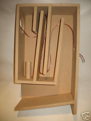

η καμπίνα ειναι συμπαγής, μέσα έχει μαλλί...
αναφέρομαι σε μεγάλη καμπίνα Horn,
εκεί σίγουρα αλλιώς θα απέδιδε...

Απάντηση: fostex fe126e φίλτρο;
σιγουρα σε μεγαλη καμπινα θα απεδιδε αλλιως αλλα το δεσιμο και αρμοι οποιασδηποτε καμπινας, καθοριζει τη στιβαροτητα πραγμα βασικο για την αποκριση. Απλα το "μαλλι" απο μονο του δεν ειναι πανακεια, σημασια εχει και η γεωμετρια μεσα στην καμπινα και οτι εχει να κανει με την μειωση των χρωματισμων του "μεγαφωνου"
Η καμπίνα είναι ακριβώς η συνιστώμενη Bass Reflex από την Fostex.
την τελευταια φωτο δεν την ειχα δει, μετα την εβαλες μαλλον..
Nαι μετά, είναι η συνιστωμενη BR-Horn
μόλις την είδε ο ξαδερφος, τι να σας πω... :)
