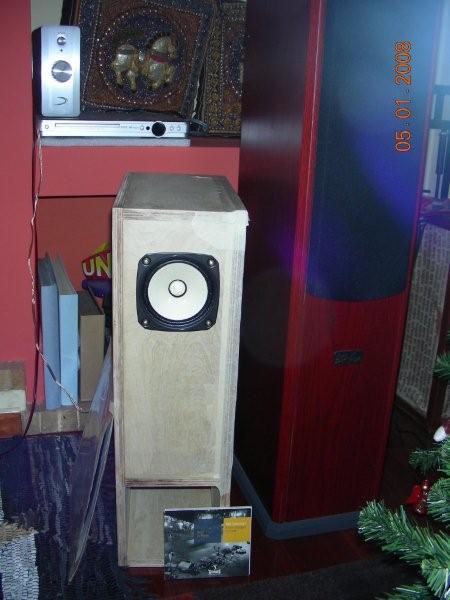

Μιας και έχω τον Super T-Amp μπορώ να πω οτι τα fostex του πάνε γάντι ,
όποιος θέλει μπορεί να έρθει να ακούσει το συνολάκι να παίζει
(super t-amp, blusky , fostex με συνολική αξία περί τα 350 ευρώ),
και να διαμορφώσει γνώμη μόνος του ........
παρόλο που τα fostex δεν έχουν σφραγιστεί ακόμη καθώς συνεχίζω να ψάχνομαι ......

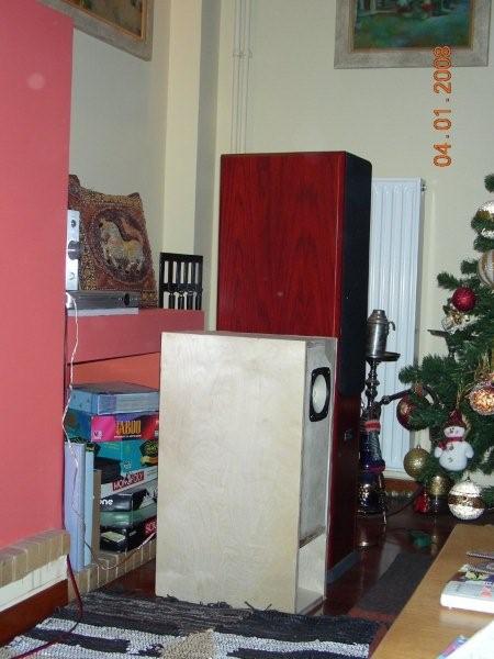

Να πω κατι ανορθοδοξο.
Εαν δεις οτι εχεις πολυ μικρο sweet spot, και μολις ξεφευγεις λιγο απο το κεντρο χανεις την εικονα, δοκιμασε να τα βαλεις ξαπλα με τα μεγαφωνα προς το κεντρο και τις μπουκες προς τα εξω. Προφανως πανω σε καποια αλλη επιφανεια και σχετικα κοντα σε πλαινους τοιχους.
Ενταξει μη βαρατε... Ειπαμε ειναι κατι ανορθοδοξο.
Ομως το εχω κανει σαν δοκιμη με τετοια Ηχεια και ηταν μαλλον καλυτερα απο πλευρας διασπορας στο οριζοντιο. Και φυσικα μια δοκιμη δεν κοστιζει.
Προσωπικα ο ηχος αυτων των ηχειων δεν ειναι αυτο που θελω. Ως γνωστον θελουν και πολυ στρωσιμο τα μεγαφωνα γιατι εχουν αναρτηση "κουτσουρο".
757

Με τον Τ-Amp (με προσεγμενο - special τροφοδοτικο) πηρα πολυ καλο ηχο στα δικα μου Fostex. Φυσικα δεν ειναι SET (KK μη βαρας:respect:) Αλλα παντως καλυτερο απο ολα τα (αρκετα) SS που δοκιμασα.

Καλώς σας βρήκα, η αλήθεια είναι οτι μέρα με την μέρα ο ήχος τους μου αρέσει όλο και πιο πολύ, βοηθάει βεβαίως οτι στρώνουν και οι μονάδες .
Να κανονίσουμε να ακόύσουμε και τα τζέρικο .... μπορώ να φέρω και τα δικά μου καθώς είναι εύκολα στην μετακίνηση ...
117
Oι μοναδες, πιθανον, θα χρειαστουν καποιο (μεγαλο) διαστημα.
Οταν μαλακωσουν οι αναρτησεις και σταθεροποιηθει καπως ηχητικα, μπορεις να δοκιμασεις και μια μικρη ποσοτητα μαλλιου, μεσα στο θαλαμο.
Οσο για την ακροαση, θελω και γω να το ακουσω ,αλλωστε το ειχαμε ξαναπει, θα κοιταξω για το αλλο Σ/Κ , θα στειλω ΠΜ ...

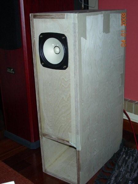

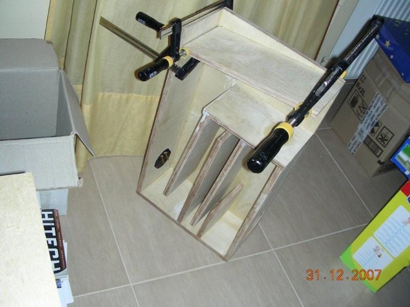

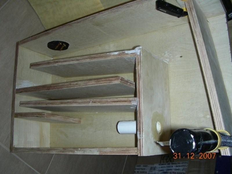

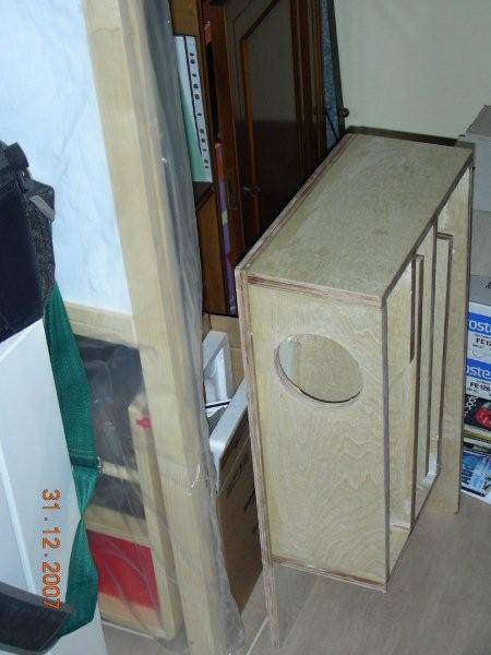

για το οποίο αφού ζήτησα βοήθεια διορθώθηκε ..
ακολούθησε το μοντάρισμα των ξύλων
Καλημέρα θα ήθελα να ρωτήσω το μέγεθος της
σωλήνας για το bass reflex ( είναι εσωτερικό Φ 30 x 115mm
όπως προτείνει η FOSTEX ? ) και από που το πήρες.
Καλές κατασκευές:114::114:
