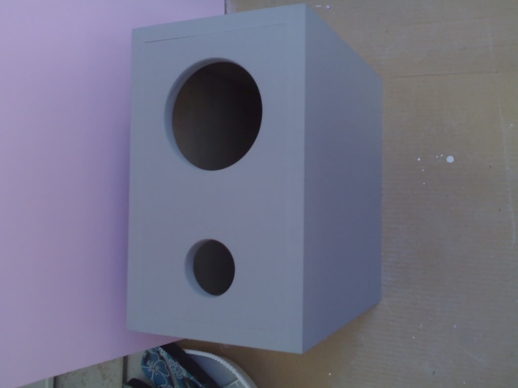

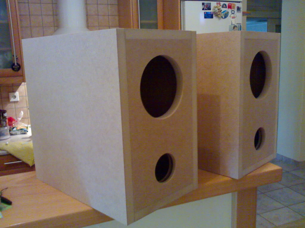

Αποφασισα να φτιαξω ενα ηχειο full range απλο στην κατασκευη.
Φυσικα πρωτη φορα ασχολουμαι με το σπορ αυτο,γι"αυτο ειπα να ξεκινησω απο κατι ευκολο.
Πρωτα κατασκευασα την καμπινα με την βοηθεια φιλου μαραγκου,και σημερα ξεκινησα το βαψιμο αυτων.
Εβαψα την μια καμπινα με χρωματιστο λουστρο αλλα δεν μου αρεσε το αποτελεσμα και καπακι την ετριψα για να την βαψω μαυρο ματ χρωμα.
Μερικες φωτο απο την κατασκευη!

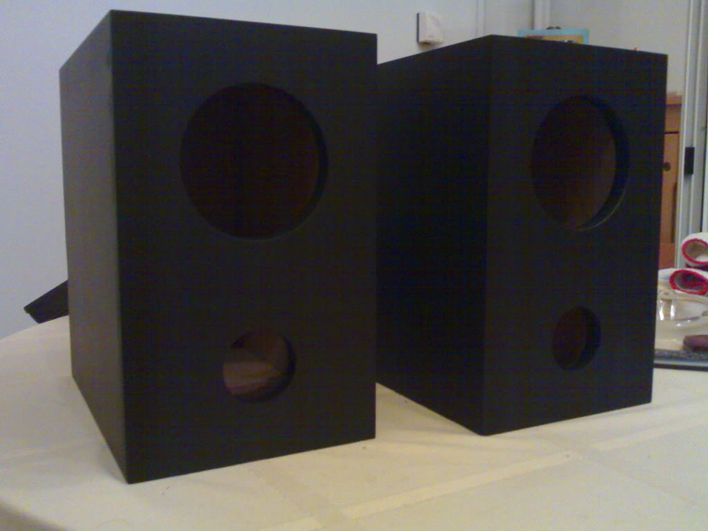

Οι καμπινες τελικα ειναι ετοιμες!
Βαφτηκαν,μπηκαν οι μπορνες και τα bass reflex,και αναμενω τα μεγαφωνα απο εδω..www.bmm-electronics.com.
Xρονος παραδοσης 15 εργασιμες,λογω οτι δεν υπηρχαν διαθεσιμα.
Πιστευω να ερθουν νωριτερα γιατι δεν κρατιεμαι....

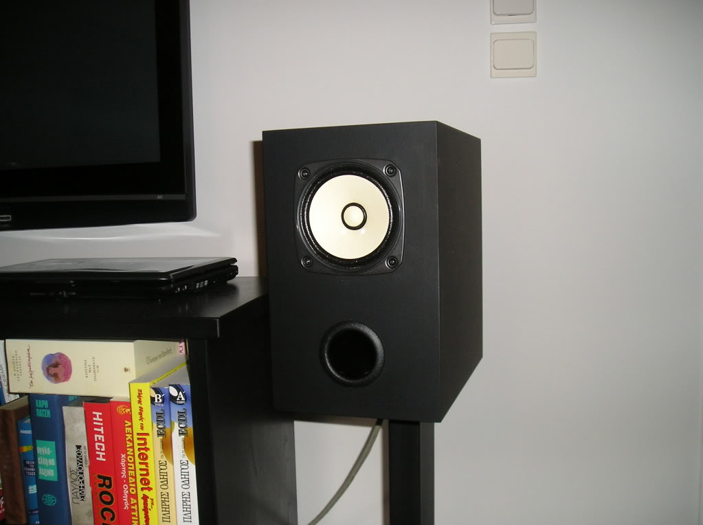

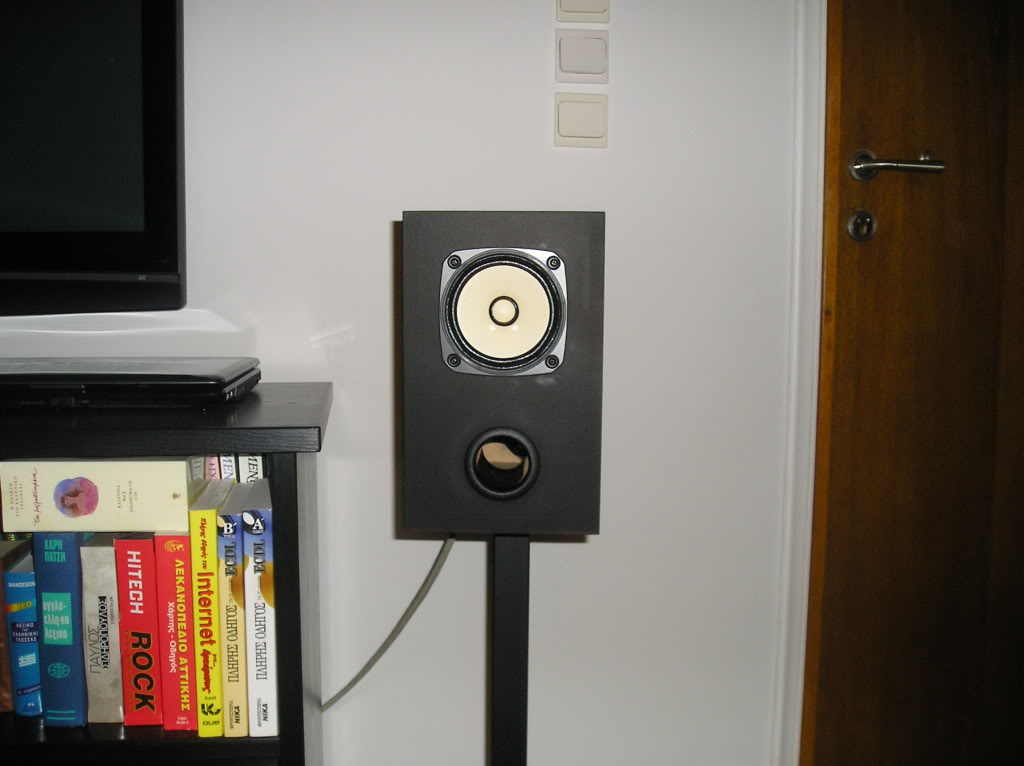

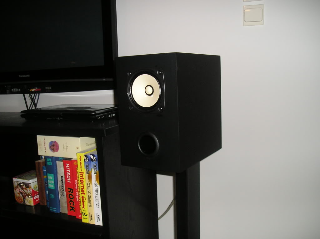

Σημερα το απογευμα εφτασαν τα μεγαφωνα,και πριν δυο ωρες που γυρισα απο την δουλεια αρχισα το μονταρισμα!
Μερικες φωτο!
