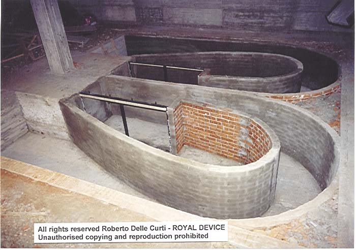

Μία εφαρμογή που βρήκα ήταν αυτό:
(ευχαριστώ τον Roberto Delle Curti για την άδεια που δεν του ζήτησα και δε μου έδωσε για την αναδημοσίευση της photo :respect: )
