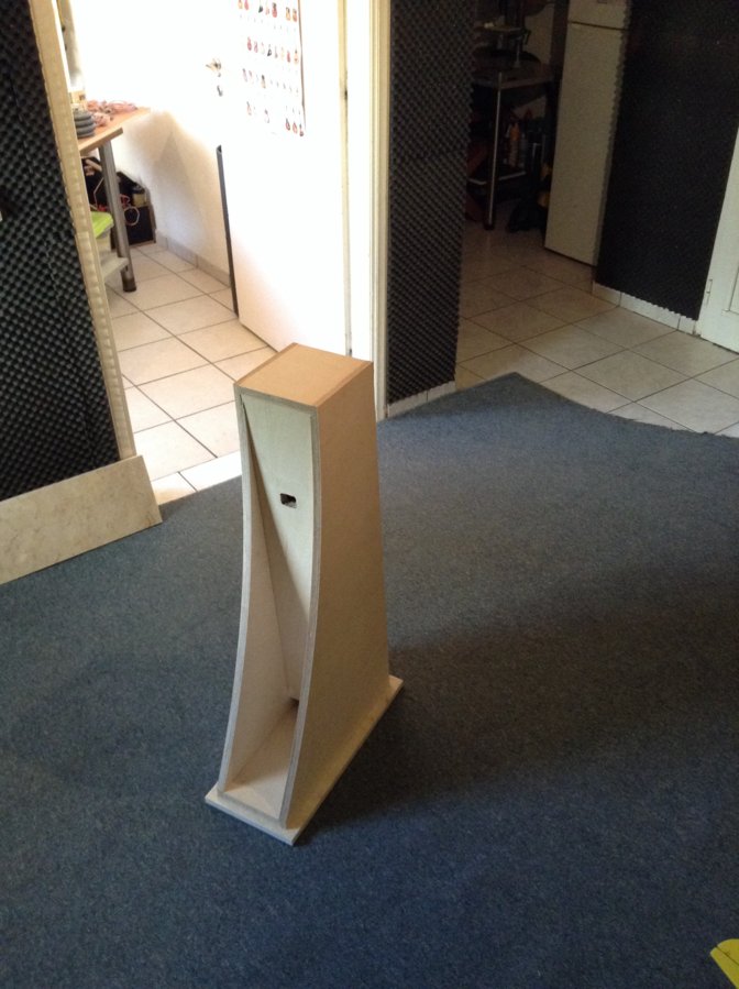

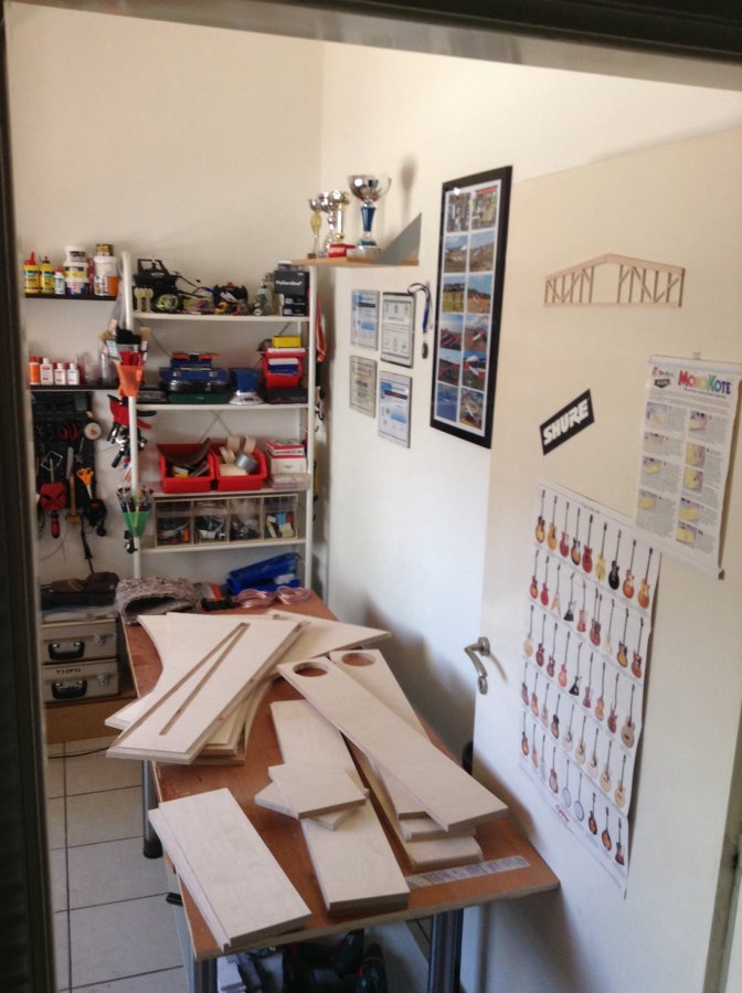

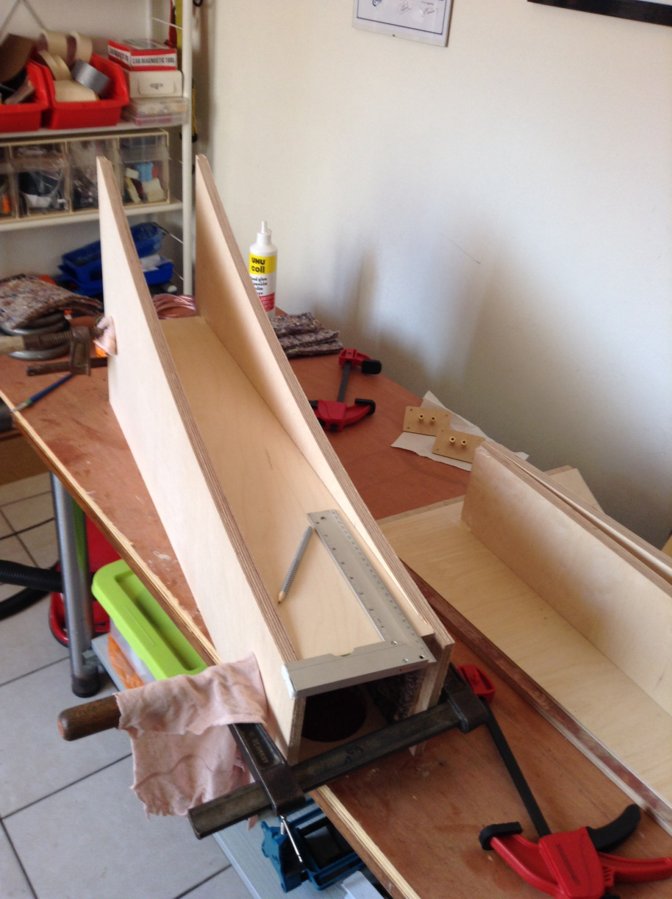

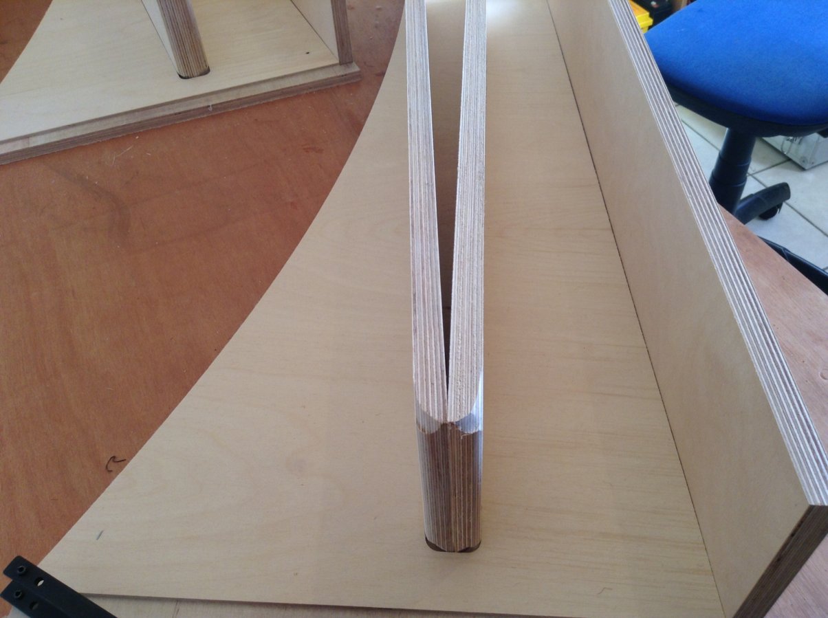

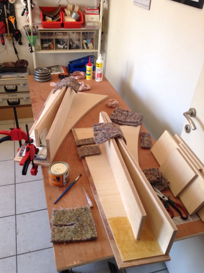

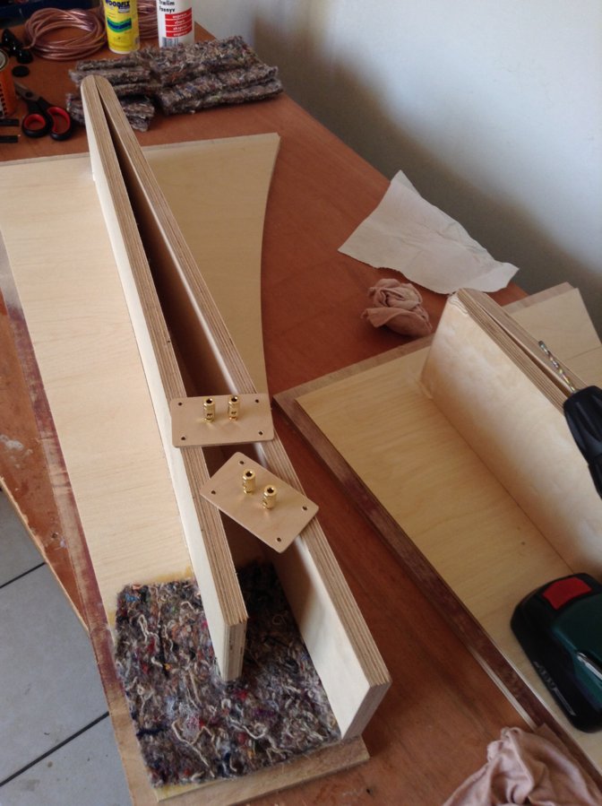

Στο site υπάρχουν δωρεάν τα σχέδια, και ενα μεγαλο συν ειναι οτι εχουν γινει upload το τελευταιο καιρο,έτοιμες προτεινόμενες λυσεις, για το πως να βγουν οι κοπές, στο κάθε φύλλο.

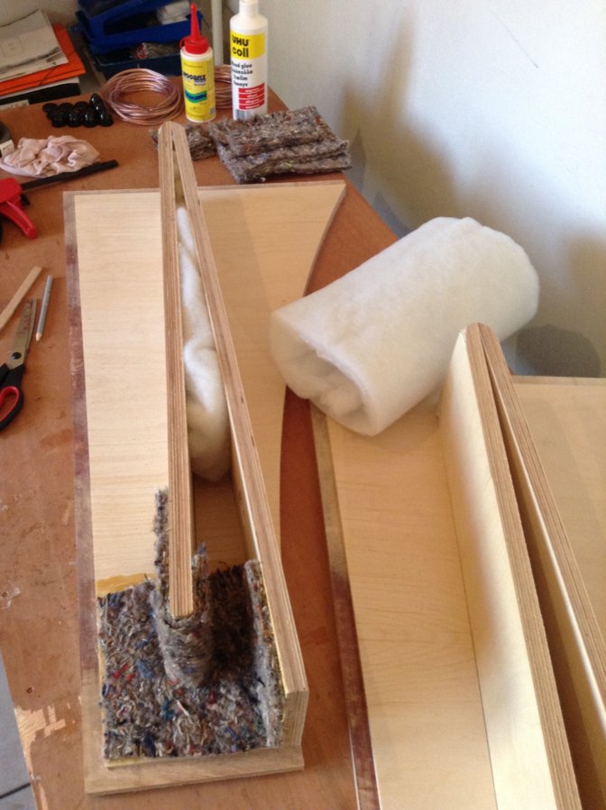

Στο CNC κόπηκαν ολα τα Ξυλα απο κοντρα πλακε (18mm) πολυ καλής ποιότητας, και περιμένοντας τωρα κάποια damping materials απο Αγγλία, θα ξεκινήσει σιγα σιγα το δέσιμο.

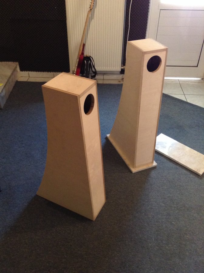

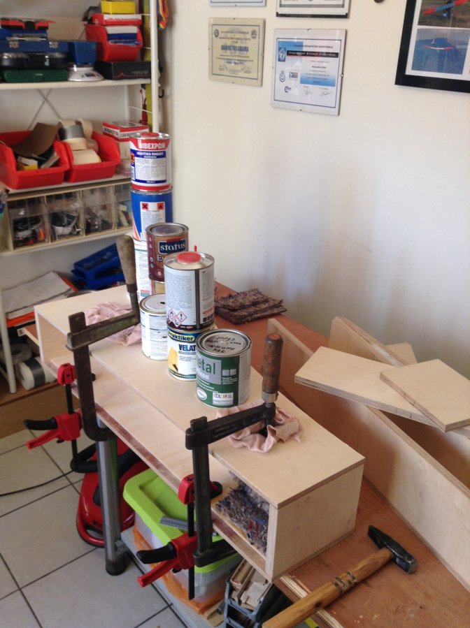

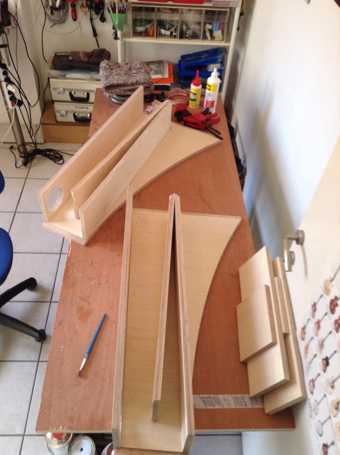

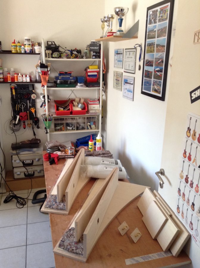

-επόμενο στάδιο προετοιμασία επιφάνειας για βαφη. ( Οι γωνιές σε όλο το σώμα θα στρογγυλεψουν με ρουτερ, στοκαρισματα, τριψιματα, ενα-δυο χέρια primer και βαψιμο) Στη φωτο τα ηχεια ειναι πριν κατεβούν κατω στο εργαστηριο βαφης (Δεν έχουν γίνει ακόμα οι Κουρμπες με το ρουτερ)

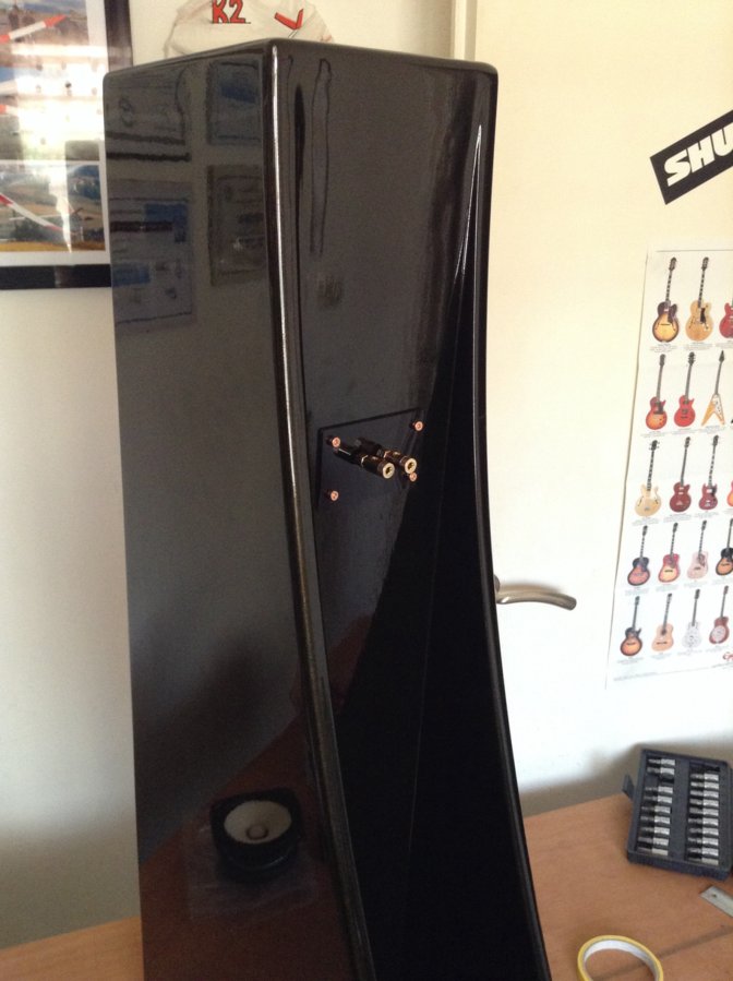

153
340

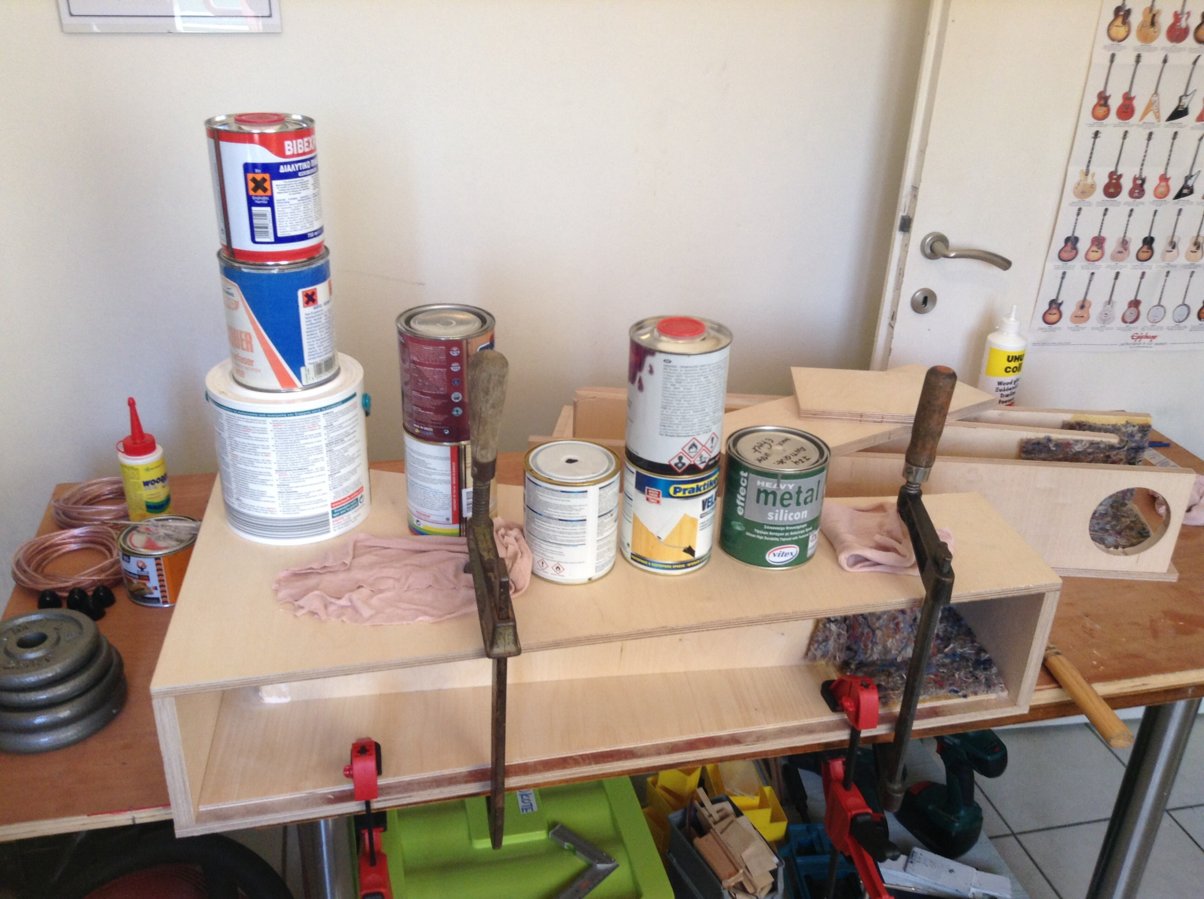

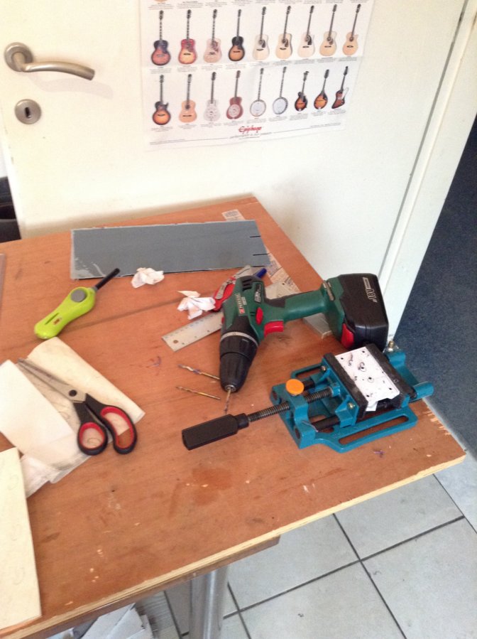

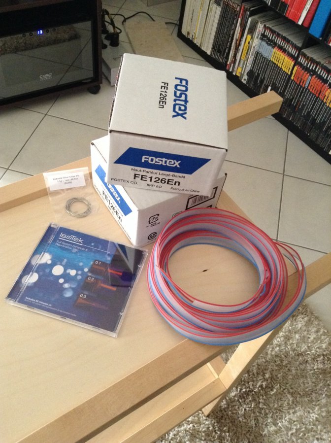

-Μιας και Τα ηχεια βριςκονται πλέον στο χωρο βαφης, και περιμένοντας να στεγνώσει το πρώτο χέρι primer, ελεύθερος χρόνος για τα περιφερειακά του ηχειου.
Drivers fostex fe126en μαζι και το cd της isotek για το στρωσιμο ;) , η εσωτερική καλωδίωση θα γίνει με DNM reson solid core cable.
όλες οι βίδες που θα χρηςιμοποιηθουν εξωτερικά, υπέστησαν βαφή χαλκού.

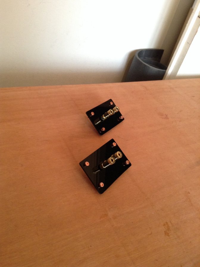

Προετοιμάστηκαν τα speaker-terminal, απο μαύρο plexiglass, μιας και το τελεικο φινιρισμα των ηχειων θα ειναι με μαύρη hight gloss βαφη, και προσθήκη μετάλλου μεσα.

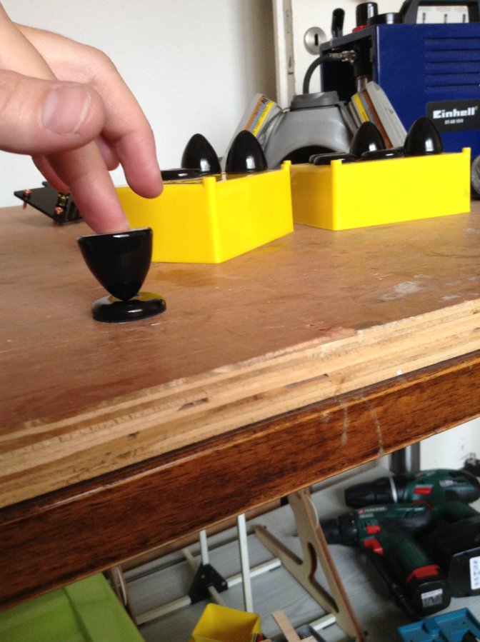

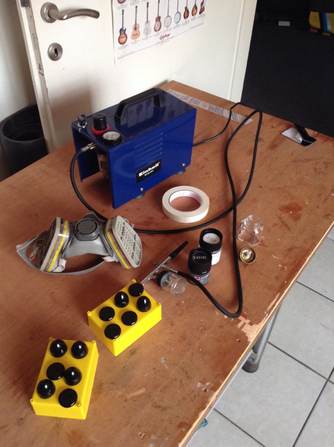

Τα καρφακια πορσελανης, που θα χρησιμοποιηθούν στη βαση των ηχειων προετοιμαστήκαν. και βάφτηκαν με χρωμα πορσελανης, της marabu, προςωπικα το εφάρμοςα για πρώτη φορά και η τελεικη του στρώση σε γυαλιστερές επιφάνειες θεωρώ πως ειναι εξαιρετική.

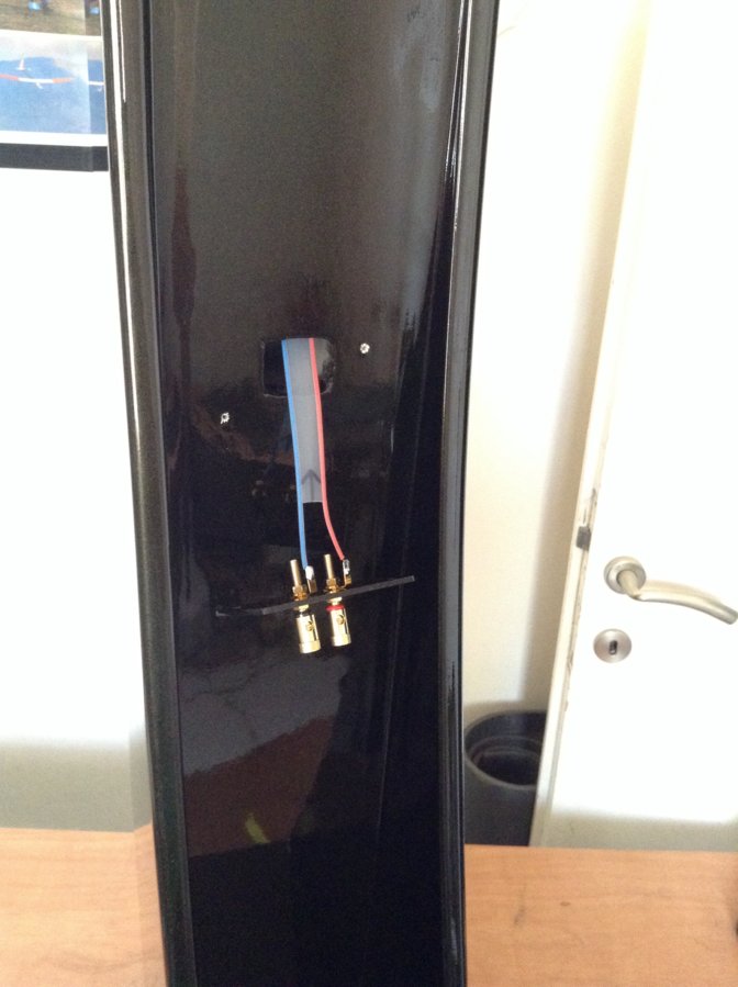

153
340

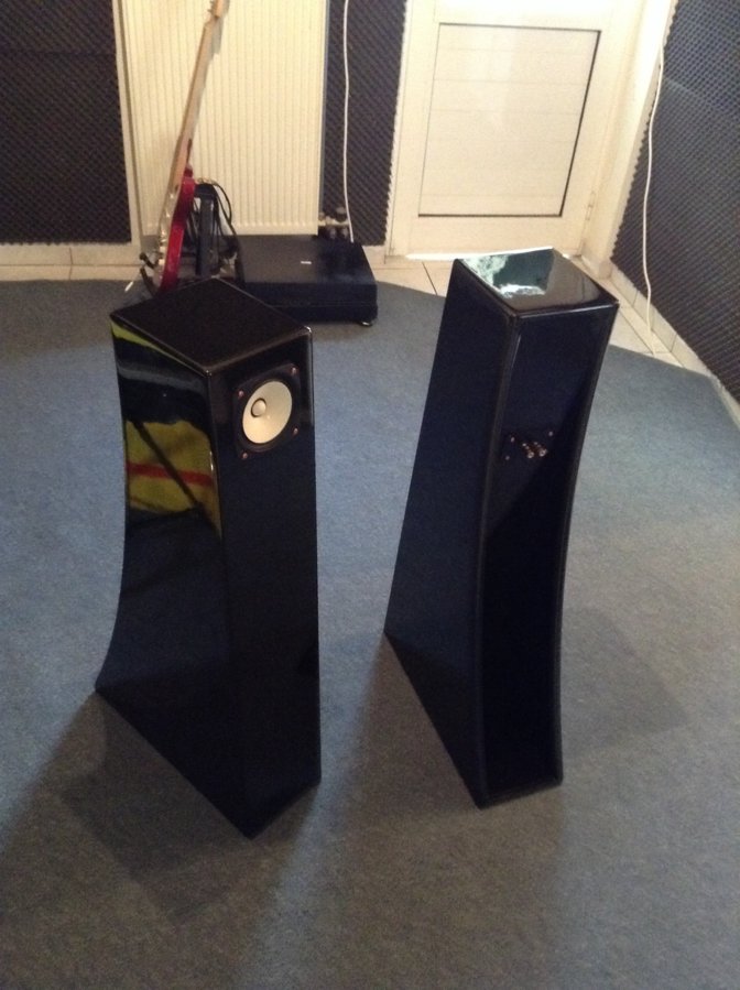

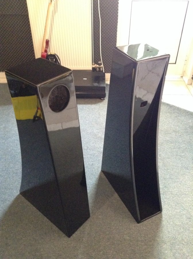

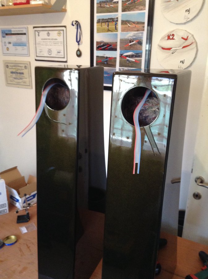

Έτοιμο το σώμα του ηχειου λοιπον. Η βαφη ολοκληρώθηκε, (προστέθηκε και μια μικρη ποςοτητα χρυσής μεταλλικής περλας) και έτοιμο για τη τοποθετηση των drivers.
Υ.γ. Το κοντρα πλακε, (αν και ηχητικά στα διάφορα forum, του δείνουν ενα συν, έναντι του mdf) με δυσκόλεψε παρα πολυ σαν ξυλο στο δουλεμα του. Ειδικα στις άκρες του, οπου χρειάστηκαν αρκετά χέρια primer για να μη τραβήξει το χρωμα.
Επίσης κουβαλάει ολα τα κακά που εχει ενα σκληρό ξυλο.

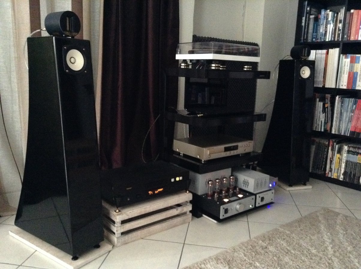

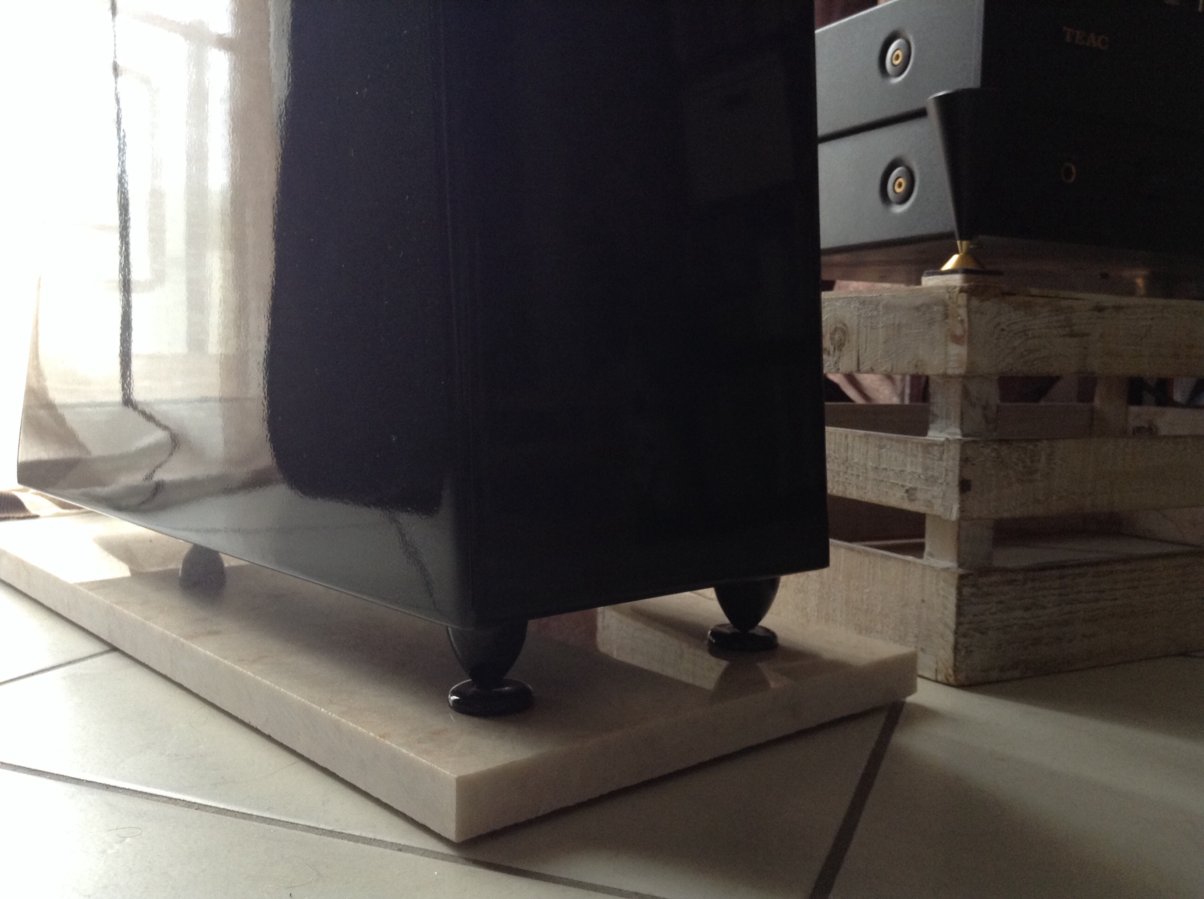

153
340

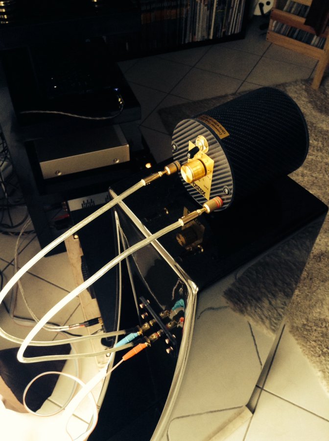

έτοιμα και τοποθετημένα στο νεο τους σπιτι. Tsakiridis aeolos με Phono zeus στην οδήγηση τους. Η τοποθετηση τους στο χωρο ειναι λανθασμένη, κατι που θα διορθωθεί άμεσα.

Ωραίος man! Συνέχισε έτσι και περιμένουμε φωτογραφίες από την εξέλιξη του project και ακουστικές εντυπώσεις!
Ευχαριστω παρα πολυ whizzy,(ειναι απο μεταφορά θέματος τα μηνύματα), η κατασκευη εχει ολοκληρωθεί, και το project παει αρκετά καλα :) τα ηχεια εχουν λιγο ακομα δρομο για να στρωθουν και να βελτιωθούν. Χρειάζονται επειγόντως αλλαγη θέσης στο χωρο.

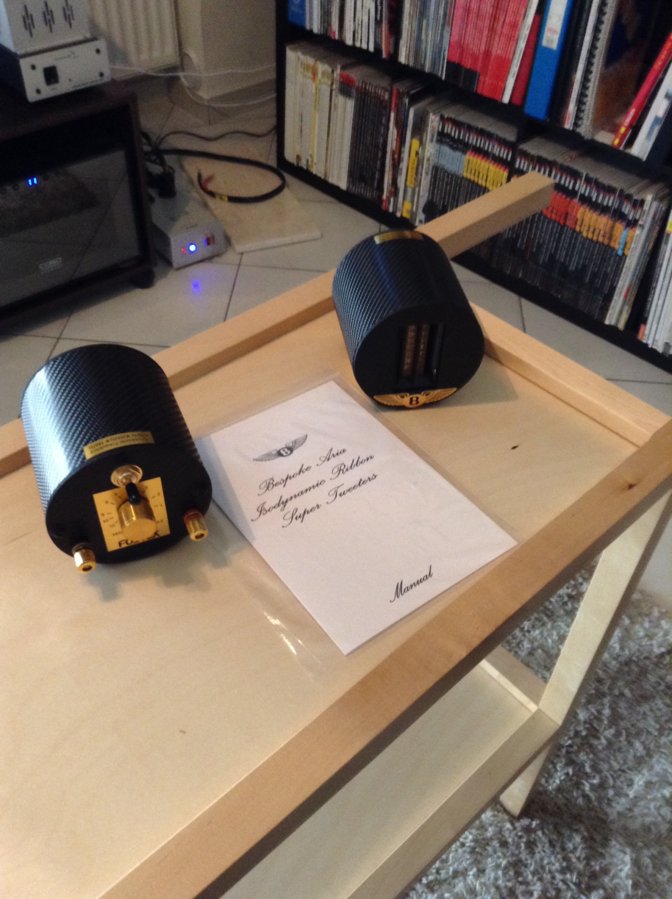

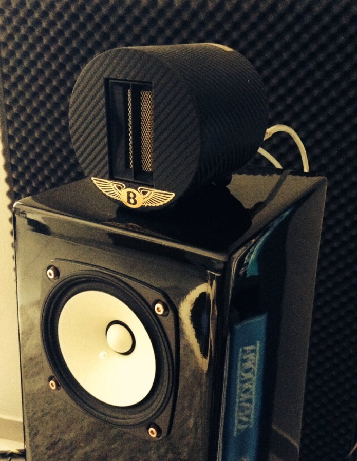

Με τα tweeter γενικα τι εντυπωσεις εχεις??Τα ειχες ακουσει καπου πριν τα αγορασεις?

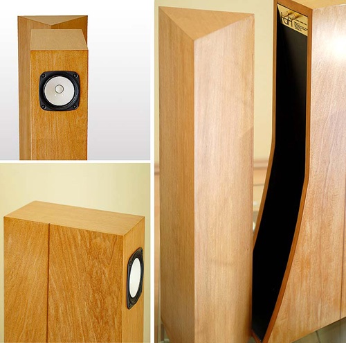

Προσωπικά, πιστεύω οτι ειναι μια εξαιρετική επιλογή καμπίνας για τα FOSTEX 126 και το ALPAIR7. Το κοςτος καταςκευης της μπορει να περιοριστεί παρα πολυ χαμηλά αν χρησιμοποιηθούν απλα υλικά. Και Η κατασκευη ειναι σχετικα απλή, με μονο δύσκολο σημείο, τη πισω Κουρμπα,που διατρέχει το κορμό.
Διαβάζοντας για το ηχειο αυτο παντως σε διάφορα forum, εχει αρχίσει ενα ντόμινο κατασκευών του. Μάλιστα η http://www.electricbeachaudio.com και ενα δυο ακομα κατασκευαστές εχουν βγάλει το ηχειο στη παραγωγή. Κάποια reviews απο το hifi pig και το 6moons
http://hifipig.com/electricbeach-frugel3-loudspeaker/
Στις τελευταίες κατασκευές εχουν αρχίσει όλοι και χρησιμοποιούν με τις καμπίνες το alpair7 ως driver, και οι κριτικές ειναι παρα πολυ καλές. (Κατι που ειναι στα άμεσα σχέδια να δοκιμαστούν). :)
Επίσης εχει ψιλό-καθιερωθεί και η τοποθετηση στο πισω μερος του ηχειου, μια τύπου "corner" κατασκευη,όπως φένεται στις παρακάτω φωτο, την οποια θελω να κατασκευάσω, για να γίνουν καποιες δοκιμές. Αλλα Δε μπορω να διακρίνω αν ειναι απο μασιφ ξυλο, η κατασκευη η οχι. Anyway υπάρχουν διάφορες ιδέες για τη κατασκευη της.... Ίδωμεν :)

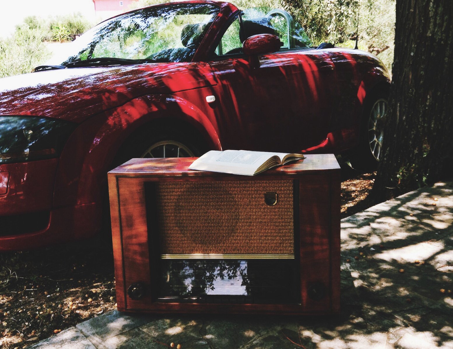

Lorenz Grossglockner του 1951. FULL REBUILD
Μετα απο παρα πολλα χρονια, ξεθάφτηκε με πολυ προσοχή απο την αποθήκη του εξοχικου, και ξανα είδε το φως του ήλιου :) μεταφορά λοιπον στο εργαστηριο και σύντομα ελπίζω να ξανα λάμψη μουσικά και να στολίσει μια γωνία του σπιτιού.
Δεν άντεξα στο πειρασμό του να δω αν θα δούλευε, και αν και δεν επρεπε χωρις κανέναν ελενχο μετα απο τόσα χρονια, το έβαλα στη πρίζα, και έπαιξε το άτιμο :) αν και μετα απο κάποια λεπτά οι λάμπες έπεσαν αρκετά σε απόδοση.
