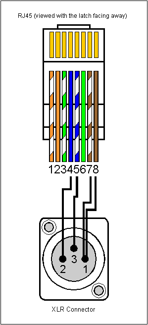

Ούτε για να απλώσεις τα ρούχα δεν κάνει.
Μα για αυτό υπάρχουν τόσα επώνυμα καλώδια που είναι πολύ καλά για την μπουγάδα.

@ Yannis_B: Η ανάλυση των λειτουργικών λόγων θα διεύρυνε τόσο πολύ το θέμα που θα χάναμε τη μπάλα. Κάτι σχεδιάζω και θα έρθει η ώρα όταν το υλοποιήσω να το παρουσιάσω σε άλλο thread. Εδώ το θέμα είναι ένα και σαφές.
Παρεμπιπτόντως σε ευχαριστώ για την πρόταση του καλωδίου, μιά χαρά φαίνεται. Έχεις κάποιο λινκ για λιανική πώληση? Χρειάζομαι καμμιά 40αριά μέτρα.

Τα LiYCY (TP) (ΤP=Twisted Pair) είναι κοινό καλώδιο για μεταφορά αναλογικών σημάτων στην βιομηχανία. Εκεί για λόγους κόστους προτιμούν ένα καλώδιο με πολλά ζεύγη συνεστραμμένων αγωγών, ώστε να υπάρχει η λιγότερη δυνατή παρεμβολή ανάμεσα σε διαφορετικά σήματα μέσα στο ίδιο καλώδιο. Κάθε twisted pair είναι για διαφορετικό σήμα. Υπάρχουν και πιο ειδικά καλώδια, όπου κάθε ζεύγος έχει την δική του θωράκιση.
Αυτό που δεν καταλαβαίνω, είναι γιατί χρειάζεσαι περισσότερα από ένα twisted pair.
Τέσπα, τα LiYCY (TP) βγαίνουν και με μόνο ένα twisted pair.
Αν θες της LAPP, τα έχει ο Δημουλάς.

Τι θα γίνει αν στο XLR βάλουμε 3 ολόκληρα καλώδια, δηλαδή και τα 8 μαζί στο καθένα απ' τα τρία; :119:
Τότε χάνεις τα πλεονεκτήματα της balanced σύνδεσης... αλλά...
έχεις φτιάξει καλώδιο litz για μεταφορά σημάτων αρκετών MHz με ελάχιστο επιδερμικό φαινόμενο!:116:
