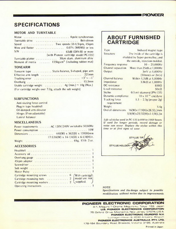

Μήπως ξέρει εάν η κεφαλή αξίζει τα 135 ευρώ? ή να μου προτείνεται κάποια περίπου στα ίδια λεφτά, οι επιλογές μου ήταν, ortofon 2m blue, shure m97xe, grado red, βέβαια αυτές μου πρότεινε κάποιο κατάστημα, για το πικάπ PIONEER 117D με ιμάντα τελείως χειροκίνητο και πολύ ηλικιωμένο.

Ωραίο site, δεν το είχα δει ποτέ. Δυστυχώς δεν "βλέπει" τις κεφαλές μου για το βραχίονα μου.

MAD από τη σελίδα που δίνεις όντως δεν υπάρχει η effective mass του βραχίονα αλλά δίνει απευθείας τα στοιχεία της κεφαλής. Αν χρησιμοποιήσεις το site λοιπόν, μπορείς να κάνεις αναζήτηση στο cartridge database δίνοντας τα παρακάτω (το 9-11 είναι δική μου επιλογή).
Επίσης τα 3mv output και τα 50ΚΩ load resistance που δίνονται στη σελίδα που δίνεις παραπέμπουν σε ΜΜ κεφαλή
Lateral Dynamic Compliance: 9-11 [x 10-6 cm/Dyne] (για τη μαμίσια κεφαλή του πικάπ η σελίδα σου δίνει 10)
Cartridge Mass: 5-6 [gm] (για τη μαμίσια κεφαλή του πικάπ η σελίδα σου δίνει βάρος 5.6)
Βάζοντας αυτά τα στοιχεία για search παρουσιάζονται κάποιες επιλογές, μέσα σε αυτές είναι όντως και οι επαγγελματικές της Ortonfon (οι απλές όχι οι concorde) όπως ανέφερε και ο Κώστας αλλά εγώ θα προτιμούσα τα αντίστοιχα Home μοντέλα, όπως πχ την OM-5 ή ΟΜ-10 που όντως έχω δοκιμάσει σε παλαιό πικάπ (ένα ΑΚΑΙ Αp-004) με ικανοποιητικά αποτελέσματα, και βέβαια σε πολύ χαμηλότερο κόστος από αυτό που αναφέρεις

Αυτό είναι? Ωραίο είναι... Δες παρακάτω, έχει και το service manual να κατεβάσεις, αν δεν το έχεις ήδη (από εκεί πρέπει να είναι η σελίδα που επισύναψες) :cool_4:
http://www.vinylengine.com/library/pioneer/pl-117d.shtml
