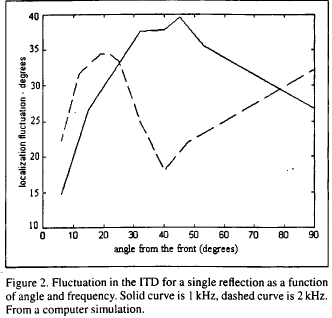

O David Greisinger έχει προτείνει εναλλακτικά τον απλούστερο δείκτη Διωτικής Διαφοράς (InterAural Difference).Αυτός εκφράζεται σε dB και ισούται μ'ένα κλάσμα,με αριθμητή το τετράγωνο πλάτους στην ισοσταθμισμένη διαφορά σημάτων ανάμεσα στα δύο μικρόφωνα σύλληψης που αντιπροσωπεύουν το αριστερό και δεξί αυτί του ανδρεικέλου μέτρησης και παρονομαστή το άθροισμα τετραγώνων γιά τις στάθμες των δύο επιμέρους σημάτων: ΙΑD = 10*log[10] {(ισοσταθμισμένο[Αριστερό-Δεξί])^2 / (στάθμη Αριστερού)^2 + (στάθμη Δεξιού)^2}.
Η ισοστάθμιση του σήματος διαφοράς συνίσταται στην προσθήκη 6dB ανά οκτάβα γιά τις συχνότητες κάτω των 300Hz.Αυτή εξισορροπεί την αναμενόμενη μείωση της διωτικής διαφοράς κάτω από τα 300Hz εντός του πεδίου διάχυσης.Ιδανικά,η ισοστάθμιση θα όφειλε να ρυθμίζεται κατά τρόπον ώστε ο δείκτης IAD να λαμβάνει μηδενική τιμή σε όλο το ακουστό φάσμα εντός ενός μεγάλου χώρου πλουσίου σε αντήχηση.Συνιστάται γιά την έρευνα της ακουστικής αιθουσών ο υπολογισμός του IAD σε ζώνες οκτάβας,με εφαρμογή παραθύρου 40 msec μετακινούμενου επί της μετρημένης κρουστικής απόκρισης.

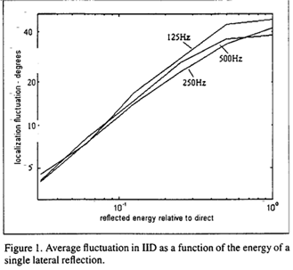

Οι αυξομειώσεις είναι αποτέλεσμα παρεμβολών ανάμεσα στη συνιστώσα του άμεσου ήχου κι εκείνες που προέρχονται από ανακλάσεις στα δύο αυτιά.Οι αυξομειώσεις εκφράζονται ως διακυμάνσεις των αποκαλούμενων ΄΄ψευδογωνιών΄΄,οι οποίες αναφέρονται στην υποτιθέμενη θέση που θα είχε μιά πηγή με βάση τις διωτικές διαφορές χρόνου κι έντασης εάν το αυτί ήταν σε θέση ν'ακολουθήσει αστραπιαίες κινήσεις.
Έχει αποδειχθεί πως ακόμα και μικρά ποσά πλευρικής ανακλώμενης ενέργειας μπορούν να προκαλέσουν μεγάλες αυξομειώσεις στις διωτικές διαφορές.Οι συνεχόμενες διακυμάνσεις οφείλονται σε δύο τύπους παρεμβολών:ο πρώτος υφίσταται ανάμεσα σε συνιστώσες πλευρικής ενέργειας προερχόμενες από διαφορετικές διευθύνσεις και ο δεύτερος σε αλληλεπιδράσεις της πλευρικής ανακλώμενης ενέργειας με τη συνιστώσα του άμεσου ήχου.Στην απλοποιημένη περίπτωση μίας μονάχα πλευρικής συνιστώσας,μεσολαβεί μία χρονοκαθυστέρηση ωσότου να προκύψουν σημαντικές διακυμάνσεις.Σύμφωνα με τους κανόνες της Φυσικής που διέπουν τις παρεμβολές ηχητικών σημάτων,η ελάχιστη απαιτούμενη χρονοκαθυστέρηση είναι αντιστρόφως ανάλογη προς το εύρος ζώνης του σήματος και δίδεται κατά προσέγγιση από τον τύπο : ελάχιστη χρονικαθυστέρηση = 0,5 / εύρος ζώνης σήματος.Γιά παράδειγμα,ένα σήμα εύρους ζώνης 100 Hz θα απαιτεί χρονοκαθυστέρηση τουλάχιστον 5 χιλιοστών δευτερολέπτου γιά την ανάπτυξη διακυμάνσεων από παρεμβολή.

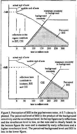

-Πρώιμη Χωρική Αποτύπωση (Early Spatial Impression):προκύπτει από πλευρικά ανακλώμενη ενέργεια η οποία καταφτάνει με καθυστέρηση έως 50 χιλιοστών δευτερολέπτου από τη λήξη είτε ενός παλμικού ήχου,είτε ήχου αποτελούμενου από διακριτές νότες.Δεν δημιουργεί αίσθηση περιέλιξης, αλλά τείνει να προξενεί διεύρυνση του φαινομενικού πλάτους της πηγής.Δίνει την εντύπωση ενός μικρού χώρου,όπου ο ήχος φαίνεται να κατευθύνεται ακριβώς από την πηγή.Όπως και η συνεχής,συναρτάται με την αναλογία διάμεσης προς την πλευρική ηχητική ενέργεια.Ανακλαστικές συνιστώσες οι οποίες συμβάλλουν στην εμφάνιση της πρώιμης χωρικής αποτύπωσης,ταυτίζονται μ'εκείνες που ο ακροατής αντιλαμβάνεται στο προσκήνιο,συνδυαζόμενες έτσι σε νέο ηχητικό σήμα με ακουστή τροποποίηση στη χροιά και το περίγραμμα αποδέσμευσης των φθόγγων.Ο βαθμός αλληλεπίδρασης είναι ο ίδιος γιά ισχυρούς και ασθενείς ήχους,οπότε η ισχύς της πρώιμης χωρικής αποτύπωσης είναι ανεξάρτητη από την εκπεμπόμενη στάθμη της πηγής.Τα μικρά δωμάτια τείνουν ν'αναπτύσσουν το μεγαλύτερο ποσοστό της ανακλώμενης ενέργειας εντός των πρώτων 50 χιλιοστών δευτερολέπτου.Επομένως ο κυρίαρχος τύπος χωρικής αποτύπωσης εντός αυτών είναι ο πρώιμος.
-Παρασκηνιακή Χωρική αποτύπωση (Background Spatial Impression):εκδηλώνεται όταν ο εκπεμπόμενος ήχος αποτελείται είτε από σειρές σύντομων μουσικών φθόγγων,είτε από ακολουθία φωνημάτων ομιλούντος λόγου.Ο εγκέφαλος καταχωρεί αντιληπτικά τις μελωδικές φράσεις ενός σολίστα ή τις προτάσεις ενός μοναδικού ομιλητή σε πρώτο πλάνο.Εκεί όπου υπάρχουν περισσότερες από μία ακολουθίες (λ.χ.σύνολα μουσικών οργάνων, ταυτόχρονη ομιλία δύο ατόμων ή ερμηνευτών) καθεμία εξ αυτών καταχωρείται σε ξεχωριστό αντιληπτικό ρεύμα,το οποίο εντάσσεται στο προσκήνιο.Η ηχητική ενέργεια όμως που παρεμβάλλεται ανάμεσα στις νότες ή τα φωνήματα κατατάσσεται σ'ένα διαφορετικό στέλεχος αντιληπτικής ροής συμβάντων,το ηχητικό παρασκήνιο ή ΄΄υπόβαθρο΄΄.Γιά να κυριαρχήσει ο τύπος της παρασκηνιακής αποτύπωσης στην ακρόαση εντός μικρού δωματίου,οι επιφάνειες αυτού οφείλουν να παράγουν πληθώρα ανακλώμενων συνιστωσών οι οποίες θα εντάσσονται σ'ένα πλούσιο ενεργειακά πεδίο αντήχησης.Μικροί χώροι με έντονη αντήχηση τείνουν να ηχούν ελκυστικοί γιά την απόδοση απλών μουσικών σημάτων εφόσον δεν γίνεται αυτή σε υψηλή στάθμη.Χαρακτηριστικό παράδειγμα αποτελεί η τάση που επιδεικνύουν πολλοί μουσικόφιλοι να τραγουδούν στο χώρο του μπάνιου :)137:). Παρόλ'αυτά,τα τυπικά μικρά δωμάτια των οικιών εμφανίζουν φτωχή παρασκηνιακή αποτύπωση και ανεπαρκή αντίληψη ΄΄ευρυχωρίας΄΄.
Ήχοι που καταφτάνουν εντός 50 χιλιοστών δευτερολέπτου από τη λήξη των φθόγγων υπάγονται σ'αυτούς,οπότε συμπεριλαμβάνονται αντιληπτικά στο προσκήνιο.Το φαινόμενο Haas έχει επιδείξει πως οι ανακλώμενες συνιστώσες που φτάνουν στον ακροατή εντός 50 msec από την εκπομπή του άμεσου ήχου εντάσσονται μαζί με αυτόν στο ίδιο ηχητικό γεγονός στην αντίληψη του ακροατή.Εάν τώρα οι συνιστώσες προέρχονται από διάφορη κατεύθυνση σε σχέση με τον άμεσο ήχο,ο ακροατής αντιλαμβάνεται πρώιμη χωρική αποτύπωση.Επίσης όταν οι απαρχές των φθόγγων είναι αργές (λ.χ. χορδές παιζόμενες με τεχνική legato),τότε το σχήμα των ανακλάσεων προκαλεί έντονη διεύρυνση στο πλάτος του ακουστικού ειδώλου,αντί γιά περιέλιξη.Οι ήχοι που καταφτάνουν μετά το διάστημα των 50 msec γίνονται δυσκολότερα ακουστοί,εξαιτίας μιάς αντιληπτικής παρεμπόδισης που εξασκεί ο εγκέφαλος στο παρασκηνιακό στέλεχος ύστερα από το συγκεκριμένο χρονικό διάστημα.Αυτή η νευρωνική παρεμπόδιση υποχωρεί σταδιακά στο πεδίο του χρόνου μεταξύ 50-150 msec,κατά τρόπον ώστε ηχητικές συνιστώσες του παρασκηνίου οι οποίες καταφτάνουν σε διαστήματα μεγαλύτερα των 150 χιλιοστών δευτερολέπτου από το πέρας των ομολόγων φθόγγων να γίνονται έντονα ακουστές.Εάν οι τελευταίες έχουν διαχυθεί σε επαρκή βαθμό εντός του χώρου,τότε θα δίνουν έναυσμα γιά παρασκηνιακή χωρική αποτύπωση και θα δημιουργούν αίσθηση περιέλιξης στον ακροατή.

Η ισχύς της παρασκηνιακής χωρικής αποτύπωσης συνδέεται με την ενεργειακή στάθμη της διαχεόμενης ενέργειας από αντήχηση.Το πεδίο αντήχησης θεωρείται σήμα ΄΄σταθερής κατάστασης΄΄ και η στάθμη αυτού είναι ανάλογη της εκπεμπόμενης στάθμης η οποία το δημιουργεί.Κατά συνέπεια,η ισχύς της παρασκηνιακής χωρικής αποτύπωσης είναι σαφώς εξαρτώμενη από την εκπεμπόμενη στάθμη της πηγής.Με άλλα λόγια,όσο δυνατότερα παίζει ένα σύστημα ή μουσικό σύνολο,τόσο θα αυξάνεται η αντίληψη αυτής γιά δεδομένο ακροατή και χώρο.
Σε τυπικές στάθμες γιά την απόδοση κομματιών κλασικής μουσικής εντός μιάς αίθουσας,η αντιληπτική ισχύς γιά τη συνεχή χωρική αποτύπωση εξαρτάται από την ενεργειακή αναλογία του άμεσου ήχου προς τις συνιστώσες που οφείλονται σε αντήχηση.Είναι δε πάντοτε μικρότερη από την αντιληπτική ισχύ της παρασκηνιακής χωρικής αποτύπωσης.Η διαφορά εξαρτάται από την τιμή που έχει η εκπεμπόμενη στάθμη και είναι συνήθως τάξης 6dB.Αυτά σημαίνουν ότι μουσικά κομμάτια με ελαφρή ενορχήστρωση κι ερμηνείες solo ή acapella τείνουν να γίνονται αντιληπτές ως έχουσες μεγαλύτερο βαθμό αντήχησης σε σύγκριση με κομμάτια που διακρίνονται από πυκνή οργανική δομή,έστω και αν τα τελευταία θ'αποδίδονταν σε υψηλότερη στάθμη ηχητικής πίεσης-δυνατότερα με άλλα λόγια.Ο Beranek έχει βέβαια παρατηρήσει ότι δίχως κάποιο ποσοστό ενέργειας εντός των πρώτων 50 msec,ο ήχος μιάς λυρικής αίθουσας γίνεται υπερβολικά οξύς και ΄΄άμεσος΄΄.Έχει μάλιστα ορίσει τη βέλτιστη στάθμη της πρώιμης ενέργειας να είναι χαμηλότερη εκείνης που αντιστοιχεί στον άμεσο ήχο κατά 3-6 dB.
Ο αντιληπτικός διαχωρισμός του προσκηνίου από το παρασκήνιο δεν είναι πάντοτε εφικτός στην ορχηστρική μουσική,εξαιτίας της πυκνής οργανικής υφής που χαρακτηρίζει μεγάλο μέρος του ρεπερτορίου.Η ακουστότητα της αντήχησης εξαρτάται έντονα από την ίδια την πηγή.Πτώση τάξης 1 dB στην ίδια τη στάθμη του πεδίου αντήχησης οδηγεί σε πτώση τάξης 4 dB στην ακουστότητα αυτού.Σε περιπτώσεις σόλο ερμηνειών,ολιγομελών σχημάτων ή προφορικού λόγου η κατάσταση αντιστρέφεται:η αντήχηση καθίσταται εύκολα ακουστή,ακόμα και σε στάθμες πεδίου αντήχησης χαμηλότερες κατά 20 dB ως προς το άμεσο σήμα.

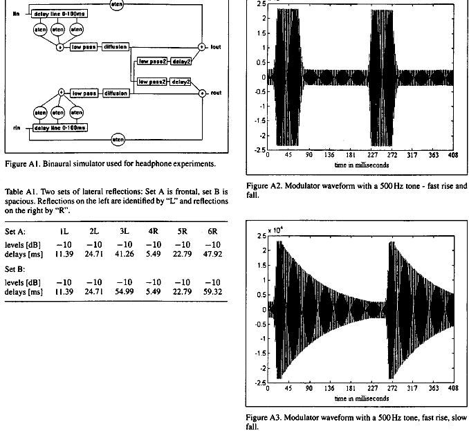

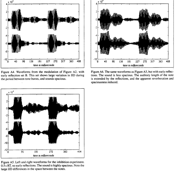

Όταν ο χρόνος ανόδου του μουσικού γεγονότος είναι συντομότερος από το χρόνο ανόδου της αντήχησης,οι εμφανιζόμενες διωτικές διαφορές πλάτους/φάσης κατά τη διάρκεια του πρώτου δεν αλλοιώνονται από ανακλαστικές συνιστώσες και συντελούν απρόσκοπτα στο χωρικό εντοπισμό της εκπομπής.Άπαξ και αυτός πραγματοποιηθεί,συγκρατείται ισχυρά από τα νευρωνικά κέντρα του ακουστικού μας συστήματος ακόμα και ύστερα από την παρεμβολή της αντήχησης.Οι πρώιμες ανακλάσεις στο διάστημα 10-50 msec συμβάλλουν στην αντίληψη απόστασης,χωρίς να εξασθενούν την καταληπτότητα των μουσικών φράσεων.Οι μεταγενέστερες ανακλάσεις στο διάστημα 50-150 msec ενώ αυξάνουν περαιτέρω την αντίληψη απόστασης και συμβάλλουν στην αντήχηση,εάν η ενέργειά τους υπερισχύει αλλοιώνουν τη χροιά και υποβαθμίζουν τις μικροδυναμικές αντιθέσεις.
Μιά άρτια ηχογράφηση-mastering περιλαμβάνει σήματα διακυμάνσεων στις διωτικές διαφορές πλάτους/φάσης τα οποία θα είναι χαρακτηριστικά του περιβάλλοντος ηχογράφησης που επιθυμεί να μεταδώσει ο μηχανικός ήχου.Αποστολή υψηλής πιστότητας του συστήματος σε συνεργασία με το δωμάτιο είναι να προωθεί αντί ν'αναστέλλει τη σύλληψη αυτών των συνθηματικών από τον ακροατή.
