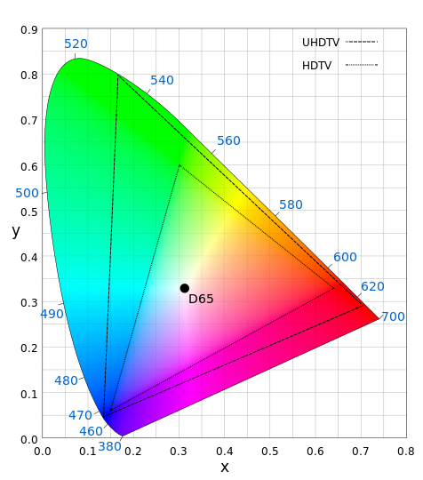

Για το χρωματικό εύρος το Rec. 2020
Σε αντιπαράθεση παρακάτω βλέπετε το REC709 που χρησιμοποιείται σήμερα για το blu-ray:
Προτάθηκε από την ITU (International Telecommunication Union) και αναρτήθηκε στην ιστοσελίδα της τον Αύγουστο του 2012.
Δεν είναι φυσικά απλά μια προδιαγραφή για το χρωματικό εύρος αλλά ορίζει και το βάθος χρώματος(10 ή 12),την ανάλυση(3840 x 2160) και το refresh rate(120p, 60p, 59.94p, 50p, 30p, 29.97p, 25p, 24p, 23.976p).

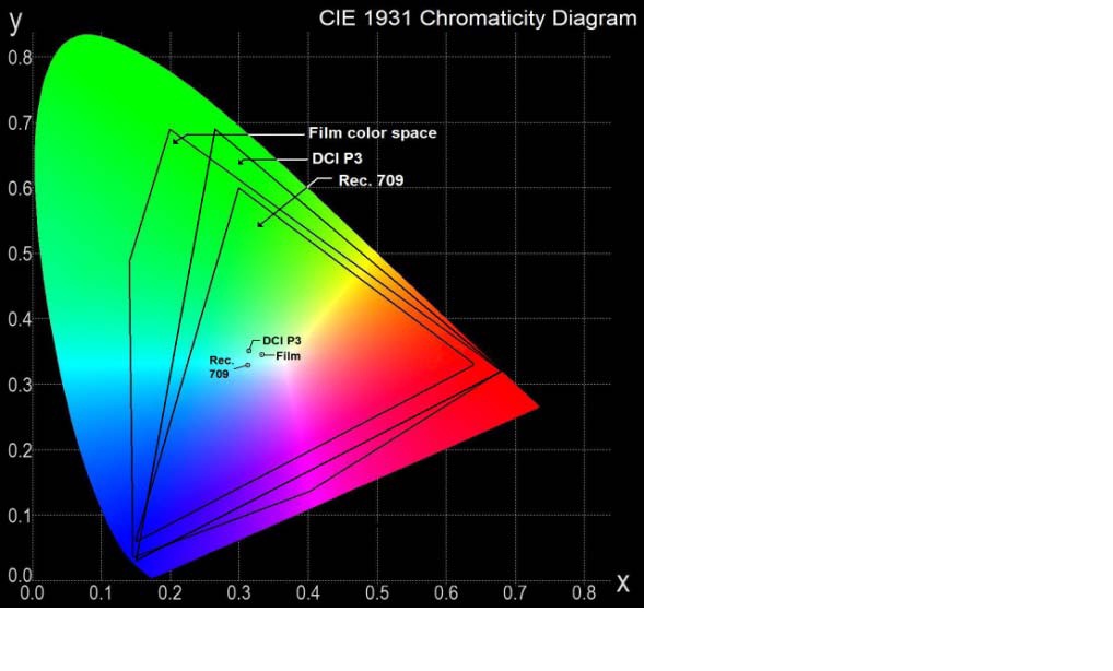

πιστευω Γιωργο οτι θα εχουμε και διαφορετικο color space για τον κινηματογραφο
δλδ οτι ισχυε σε 2k με dci και rec 709
μακαρι να πεσω εξω αλλα η διαφορετικη αναλυση δινει και αλλο χρωματικο τριγωνο.

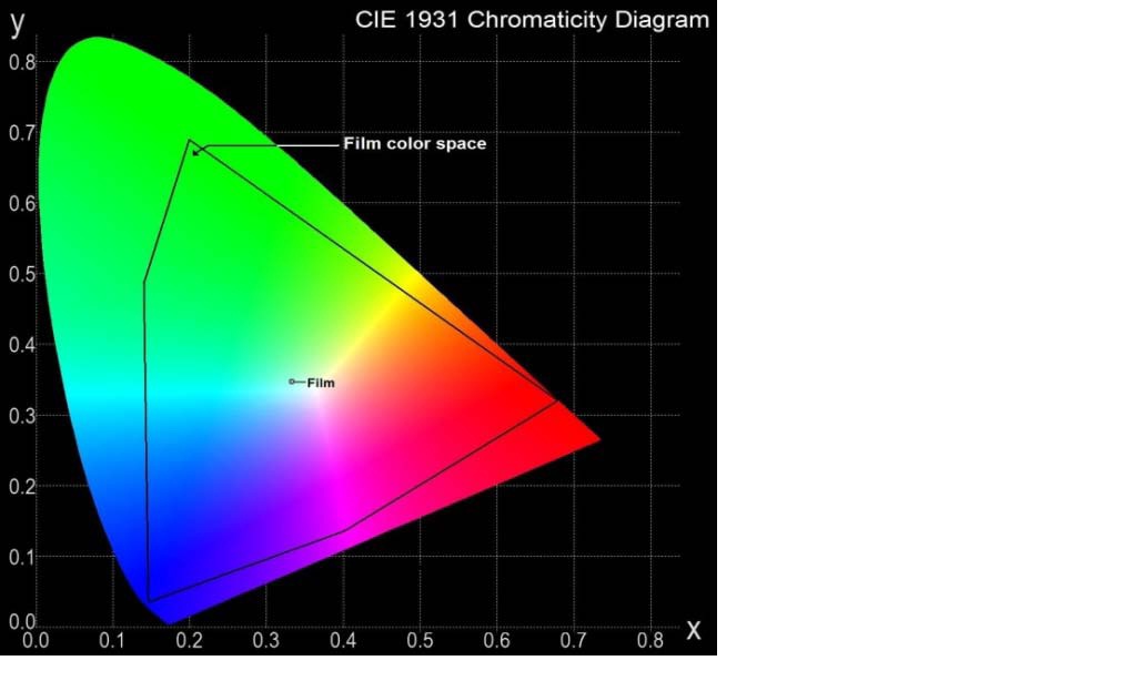

.... η ακριβεια εως σημερα εχει ως εξης
film
οπως βλεπετε δεν εχουμε τριγωνο και φυσικα το λευκο εκτος του d65 που γνωριζουμε.
και οι διαφορες με το film σε rgbw
DCI (για τον κινηματογραφο)
709(για το σπιτι)
ακομα και με το νεο rec 2020 παλι θα υπαρχουν διαφορες χρωματικες....
παντως δεν θα βλεπουμε οπως βλεπαμε....η διαφορα του σημερα με το αυριο θα ειναι χαοτικη
Έτσι ακριβώς.Δεν θα βλέπουμε ό,τι και στο σινεμά.Ήδη υπάρχει διαφορετικό εύρος στο σινεμά.
Όχι.Μιλάμε για υλικό που δεν είναι φιλμ,αλλά το σκανάρισμα του ή τουλάχιστον η μετατροπή που θα γίνεται για εμπορική χρήση αν έχει τραβηχτεί με ψηφιακή camera.

με το νεο rec 2020 και την διευρυνση του στο green και red επιασαν τα δευτερυοντα χρωματα cyan-magenta που υπηρχε προβλημα.
πιθανον να εχουμε ενα τριγωνο κατι ενδιαμεσο του dci-rec 2020 για εμας.....:116:
