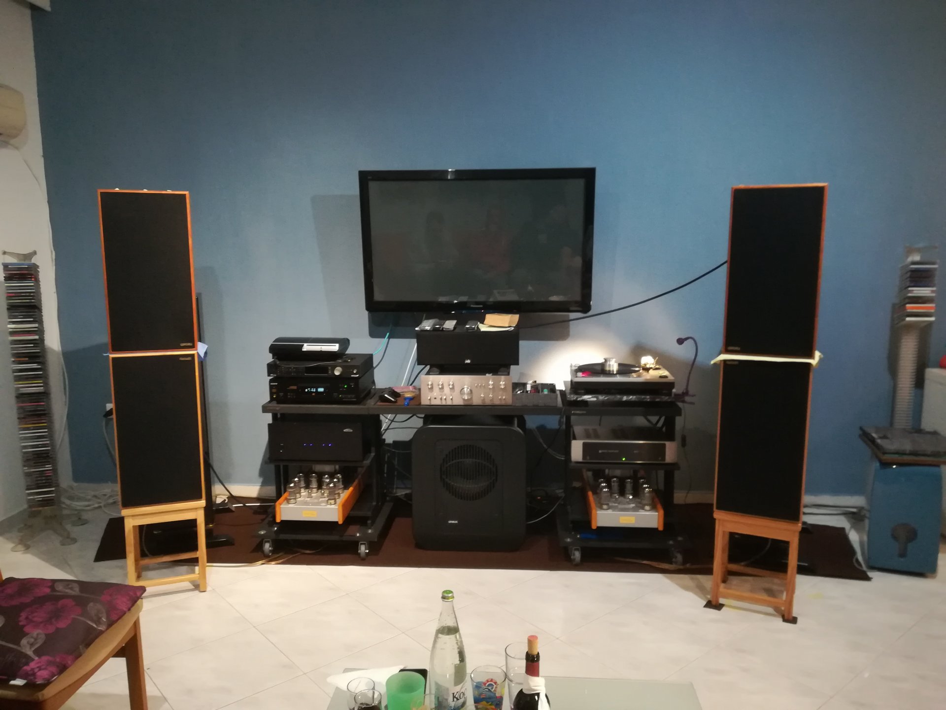

Εχει ακουστα κατι αυτος ο φιλος που λεγεται comb filtering; :D:D
Έχει στοιβάξει ανάποδα το κάτω τεμάχιο με το πάνω παρεμβάλλοντας...Vettex ,κατά τρόπον ώστε να προέκυπτε μια υποτυπώδης διάταξη D'Appolito και να μην ενισχύονταν συνεργιστικά οι συντονισμοί από τις επιμέρους καμπίνες.
Υποθέτω κιόλας από το sub Genelec μεταξύ των μονομπλόκ τελικών ότι τα κύρια ηχεία πρέπει να είναι κροσαρισμένα με το πρώτο...Σε αυτές τις αποστάσεις όμως από τα γύρω τοιχώματα,θεωρώ ότι δεν θ'ανταποκρινόταν ευνοϊκώς το μεγάλο σαραντάρι Monitor.Θα χρειαζόταν κροσάρισμα σε ανώτερη συχνότητα για να απαλειφόταν η συμπεριφορά κατά τον θεμελιώδη συντονισμό του,μόνο που τότε θα αναιρείται η ανάγκη ύπαρξης του woofer και της ευμεγέθους καμπίνας.

Aν θυμαμαι καλα, στη συγκεκριμενn δοκιμη το σαμπ ηταν σβηστο. Αλλα και οταν παιζει (με το ενα ζευγαρι ) το κρος ειναι στους 85 κυκλους. (η ρυθμιση της Genelec). Τα 5αρια δεν κροσαρονται αρα υπαρχει επικάλυψη.
Στην συγκεκριμενη σύντομη δοκιμη, μπηκε ενα αποσβεστικο στο πισω μερος για να δοθει μια κλιση του επανω ηχειου και το βετεξακι γαι να μην γινει καμια γρατζουνια.
Οσον αφορα το ηχητικο μερος...........η διαφορα στην εικονα (υψος,πλατος κ.λ.π) ηταν πολυ μεγαλη, αλλα στα χαμηλα δεν υπηρξε η αναλογη αυξηση. Καποια ακυρωση μαλλον πρεπει να "παιχτηκε" . Δοκιμαστηκε και ο τρανσιστορατος (200βατ/καναλι) αλλα τα ιδια.

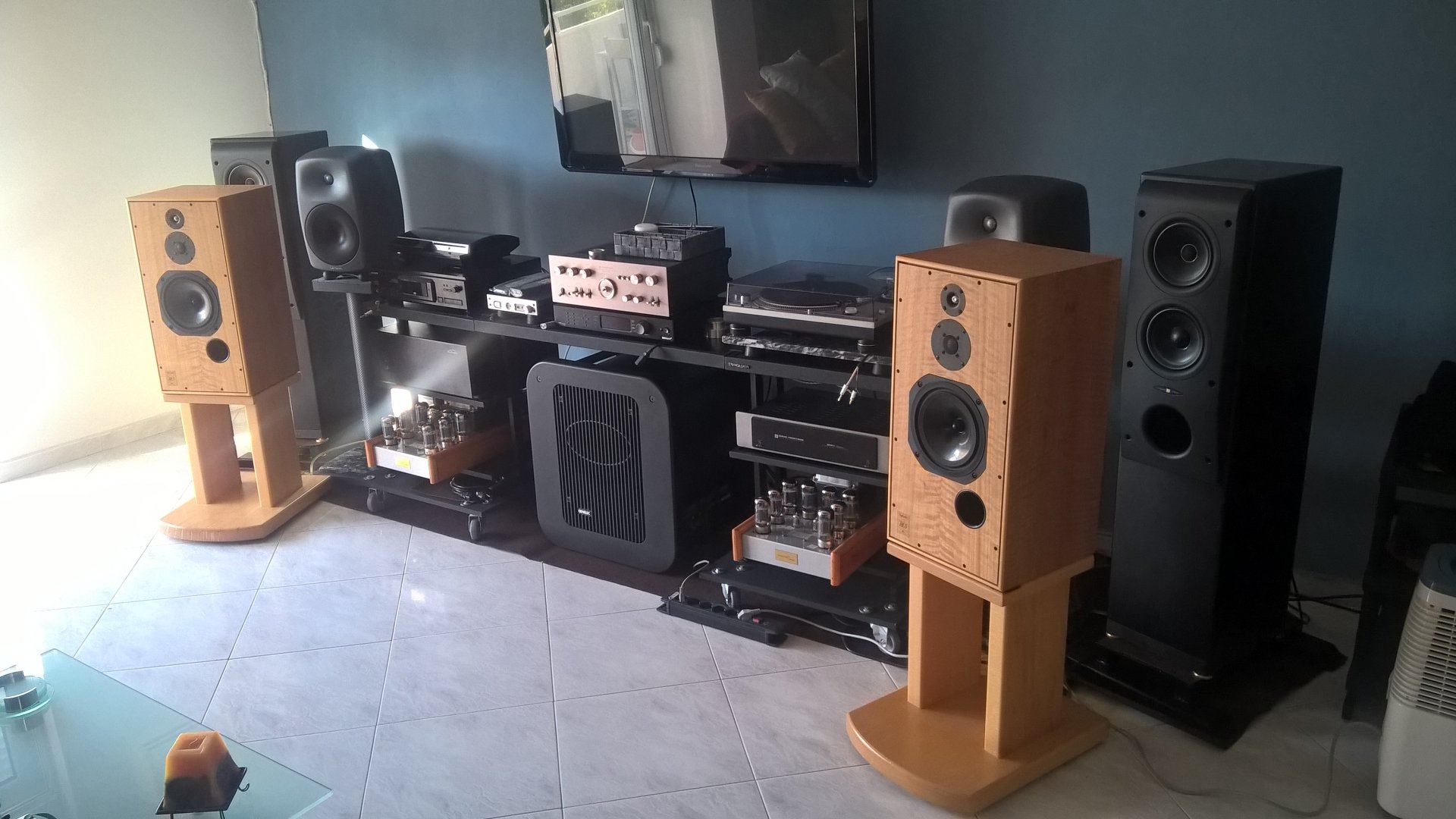

Καλησπέρα σε όλους, λίγο ετεροχρονησμενα βέβαια θα ήθελα να κάνω την εξής ερώτηση μιας και χρήματα για 40αρια δε παίζουν. Θα ήθελα την γνώμη σας για το τι σαμπ θα μπορούσε να ταιριάζει με τον ηχητικό χαρακτήρα των shl5 . Η φωτογραφία που ανέβασε ο platon είναι από τα δικά μου από ένα σπίτι που νοίκιαζα, τώρα είμαι σε μικρότερο, το δεύτερο ζευγάρι ήρθε για ένα απόγευμα και είναι ενός φίλου, το σαμπ της genelec το πούλησα δε Μ παίξε ποτέ καλά, ίσως να έφταιγα και γω. Έπαιξε λίγο καλύτερα όταν είχα και τα 8050. Τα δωσα γιατί η εικόνα τους ήταν πολύ εστιασμένη και πολύ κατευθηντικη, αυτή είναι άλλωστε και η δουλειά ενός μόνιτορ. Μόλις πήγα σε μεγάλο χώρο πραγματικά χάθηκαν, είναι για κοντινή απόσταση από τα αυτιά σου. Πριν πάρω όμως τα χαρμπεθ μου φέρε ο Πλάτων τα 1032a για τεστ και παράλληλα και ένα ζευγάρι χαρμπεθ ενός άλλου φίλου να τα ακούσω και αυτά, έτσι έγινε τεστ αβ για να αποφασίσω αν θα πάω σε μεγαλύτερο genelec η στα χαρμπεθ. Δε λέω ότι δεν έπαιξε το 1032α , έπαιξε και γέμισε καλά το χώρο αλλά το χαρμπεθ είχε τη διπλάσια εικόνα το ακούσαμε 5 άτομα και όλοι βγάλαμε το ίδιο συμπέρασμα, και έτσι πήγα σε χαρμπεθ και μέχρι τώρα δε το χω μετανιώσει, αυτά , και επειδή είπα πολλά υπενθυμίζω την ερώτηση για ταίριασμα σαμπ αν έχει κάποια πρόταση κάποιος.

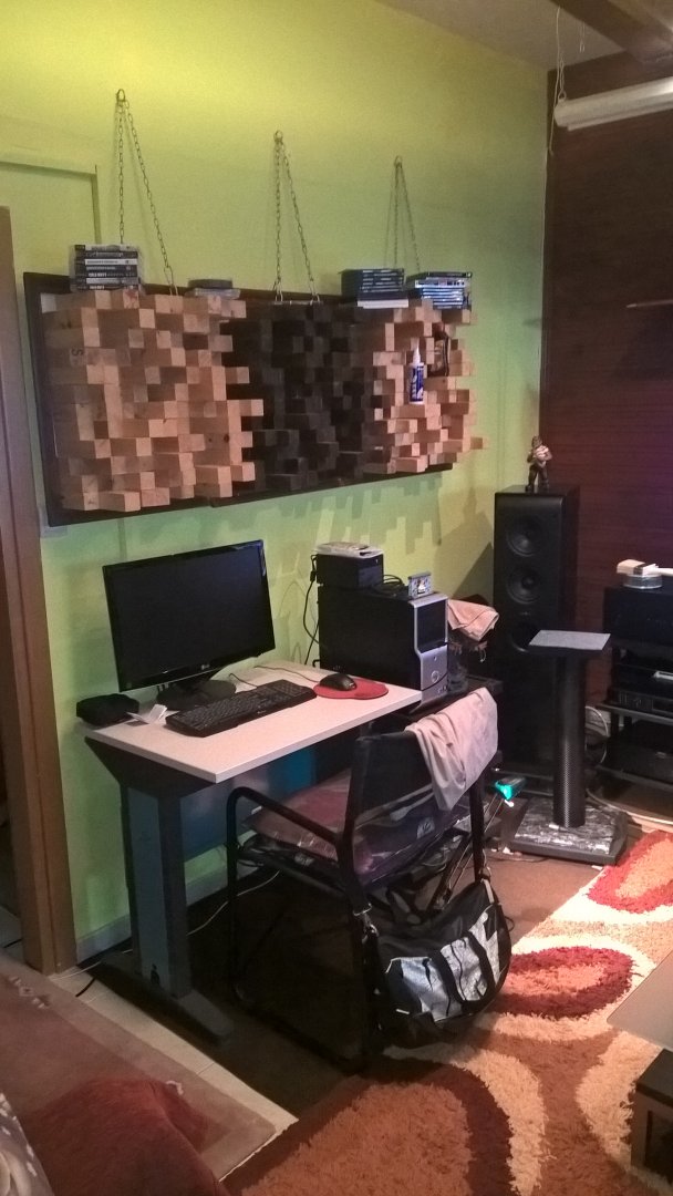

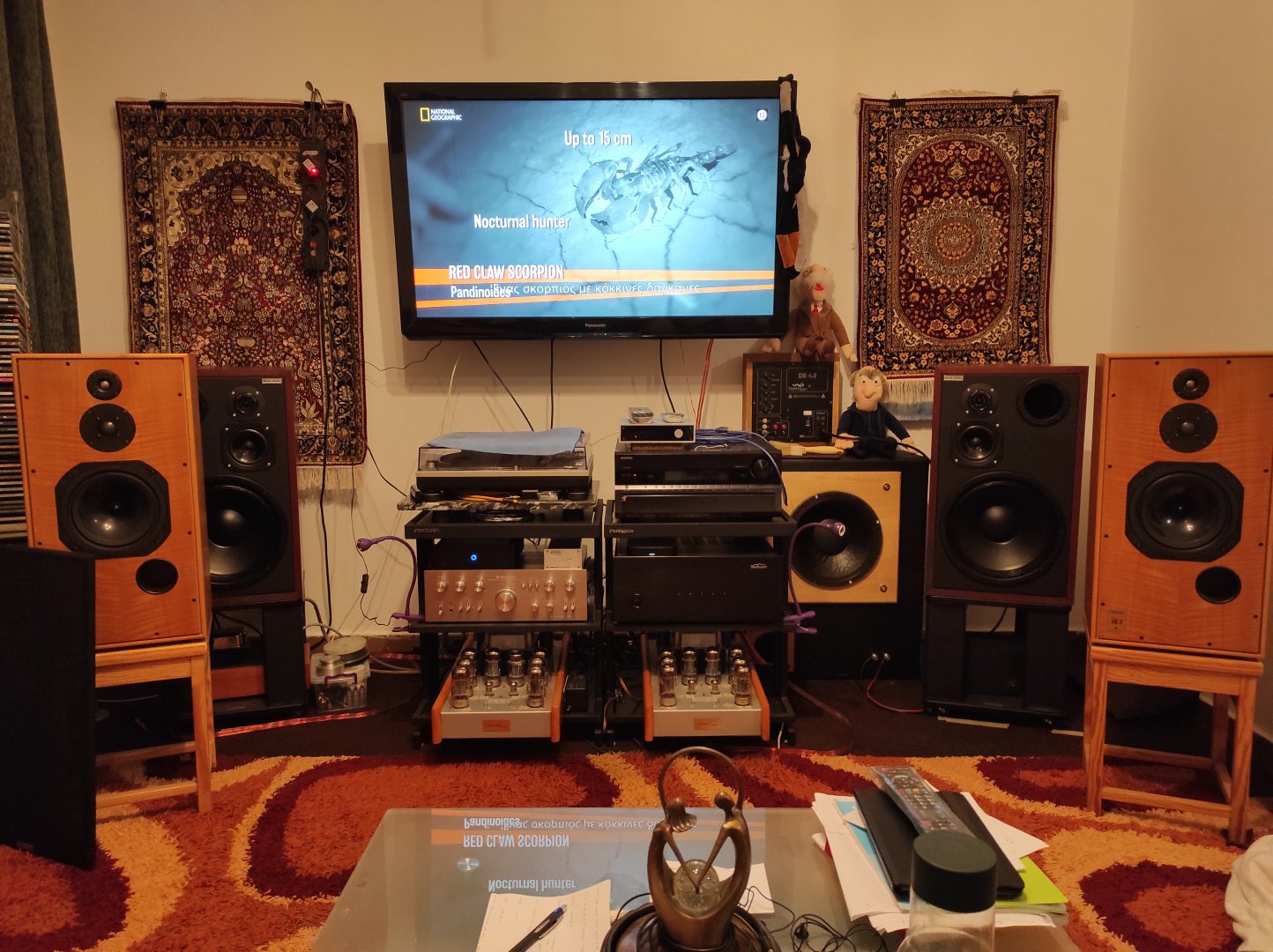

Ιδού τα πειστήρια
Το σύστημα μου ως έχει τωρα

Δεν μπορούμε να είμαστε πάντοτε τυχεροί,καθότι διαβάστηκε αυτό το μήνυμα νύχτα,δηλαδή ώρες που δεν γίνεται να λογαριάσω σοβαρά οποιαδήποτε ακροαματική εκτίμηση δεν θα συνοδευόταν από μετρητικά δεδομένα...
Τα πειστήρια δείχνουν μονάχα ότι από έναν χώρο με γυμνά πλακάκια και τοίχους πήγες σε...μίνι ρεπλίκα Μοιραράκη.Σα να μην έφτανε αυτό,βάζεις σε πρώτο πλάνο τα SHL5 ακουμπισμένα πάνω σε...σκαμπό αντί τουλάχιστον το πισινό τους ζεύγος ηχείων που στηρίζεται σε πραγματικές βάσεις.Χωρίς μετρητική αξιολόγηση στην τρέχουσα κατάσταση δεν θα είχε αντίκρυσμα οποιαδήποτε πρόταση.
Ωραίοι οι διαχυτές,αναρωτιέμαι πάντως άμα είναι εγκατεστημένοι σε σημείο πρώτης ανάκλασης...Σε κάθε περίπτωση οι εικονιζόμενοι διαχυτές δεν επηρεάζουν την ανταπόκριση του χώρου τις πρώτες οκτάβες.

Είχα και ποιο περιποιημένους χώρους αλλά λόγω συχνών μετάκομισεων με τη δουλειά ήταν αδύνατο να κουβαλιουντε όλα αυτά και να ξαναστηνοντε από την αρχή. Με το κατάλληλο πορτοφόλι και τις ιδανικές συνθήκες νομίζω όλοι ξέρουμε τι πρέπει να κάνουμε ,αλλά και να μη ξέρουμε θα πληρώναμε άλλους να μας τα φτιάχναμε. Λοιπόν ποια είναι οι λύση όσοι δεν έχουμε την άνεση να κάνουμε το σπίτι μας στούντιο δε πρέπει να ακούμε μουσική; Η δε μπορούμε να κρίνουμε μηχανήματα. Για μένα η σύγκριση εφόσον ο χώρος και για τα δυο ηχεία είναι ο ίδιος είτε παίζει σωστά είτε λάθος μπορεί να με κάνει να καταλάβω τι πρέπει να διαλέξω, αυτός είναι και εκεί θα ακούω έτσι κ αλλιώς. Επίσης τα ηχεία έχουν περάσει κατά καιρούς και από τα σαλόνια της υπόλοιπης παρέας , με σχεδόν ίδια συμπεράσματα. ( Πίσω από τα χαλιά έχει πετροβάμβακα).
Γνώμη για σαμπ;;;

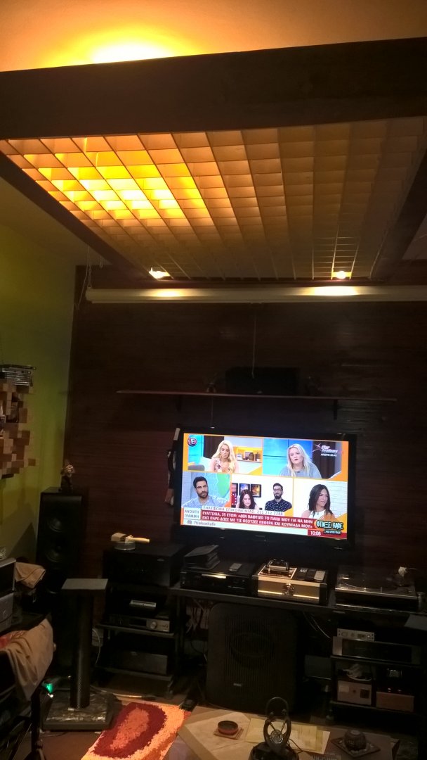

Τους έφτιαξα μόνος μου είναι κάνα 20 κιλά ο ένας και του ταβανιού επίσης κ κατά πολύ βαρύτερος . Σιχαθηκα τόσο να τα κουβαλάω που τους χάρισα. Από τη δεξιά πλευρά εκτεινόταν η κουζίνα δε γινόταν να μπει κατι

Και το ταμπούρι το φτιαξα γιατί από πίσω ήταν γεμισμένο όλο με πετροβάμβακα 100αρι
Μακάρι να είχαμε μετρήσεις πριν και μετά την εγκατάσταση,ώστε να διαπιστωνόταν τι ακριβώς κάνει στο συγκεκριμένο χώρο...
