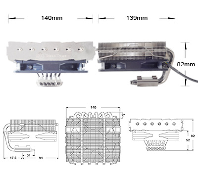

Noctua NH-L12 low profile CPU cooler.
Έχει ύψος 66mm με τον κάτω ανεμιστήρα τοποθετημένο και 93mm όταν τοποθετηθεί και ο πάνω ανεμιστήρας.
http://www.noctua.at/main.php?show=productview&products_id=46&lng=en&set=1
