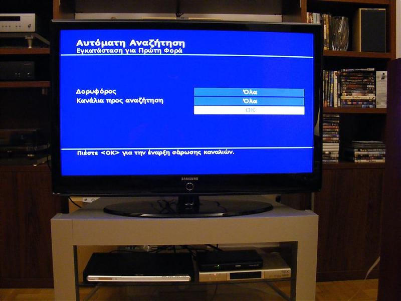

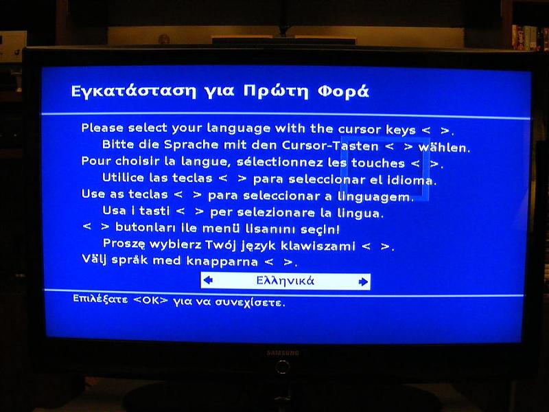

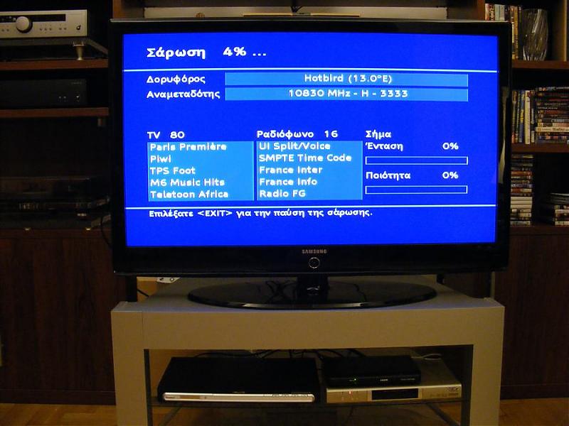

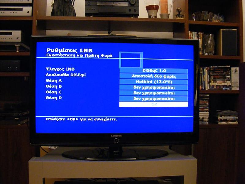

Όταν τον πρωτοανοίγεις σου λέει να κάνεις εγκατάσταση, όπου μεταξύ άλλων έχει κ επιλογή γλώσσας. Εκεί λοιπόν με περίμενε μια έκπληξη αφού ο δέκτης υποστηρίζει τα ελληνικά κ μάλιστα όσο έπαιξα χθες, η μετάφραση είναι ακριβέστατη κ λογική. Επίσης, ρύθμισα ώρα κ μέρος εγκατάστασης (Athina) κ τον άφησα να βρει τα κανάλια...:crazy_3:

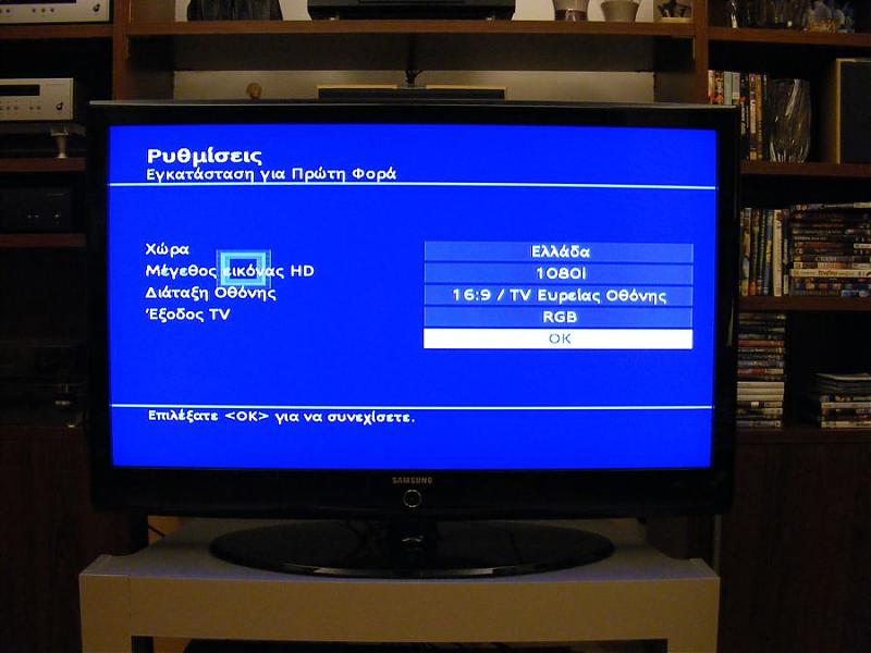

Έκανα λίγη ώρα, εγώ έχω μόνο hotbird κ ξεκίνησα να δω τι κάνει... Με ρώτησε σε αυτό το σημείο τι τηλ έχω, του έβαλα 16:9 κ αυτόματα έβαλε τα 1080i.

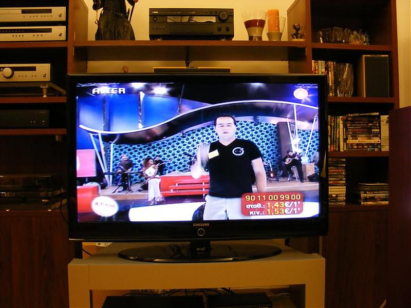

Ξεκίνησα λοιπόν να βλέπω τα κανάλια, να δω αν κάνει δουλειά το upscaling. Μάλιστα ο δέκτης σου δίνει την δυνατότητα να αλλάξεις το σήμα πατώντας ένα κουμπί την ώρα που βλέπεις το κανάλι, 576p, 720p, 1080i. Κάνοντας λοιπόν την σύγκριση αυτή, είδα καθαρά ότι πράγματι κάνει δουλειά το upscaling. Στα "κακά" σήματα της Νόβα όπου από τα 2 μέτρα που καθόμουν, έβλεπα στα 576p πιξελιάσματα, στα 1080i συτά ναι μεν δεν έχουν εξαφανισθεί αλλά έχουν μειωθεί πάρααααα πολύ !!! Από ότι κατάλαβα από τις δύο ώρες που έκανα δοκιμές, είναι ότι 'διαβάζει' το σήμα κ προσπαθεί να λειάνει τα πιξελιάσματα, να ΄στρογγυλέψει' τις γωνίες δλδ, δεν ξέρω πόσο καλύτερα να το περιγράψω...:cool_4:
Ελπίζω να φανεί κάτι από τις φωτό το βράδυ. Βασικά, όταν κάθομαι από τα 3,5 μέτρα που είναι ο καναπές, το σήμα της 'κάκιστης' Νόβα στις 46" μου είναι σαφώς βελτιωμένο από αντίστοιχο σήμα scart rgb που είχα πριν, είτε από τον δέκτη Νοκια 9800 που είχα, είτε από τον τωρινό Echostar που έχω.

Οι φωτό δεν δείχνουν κ πολλά...τις έχω συμπιέσει, μικρύνει για να χωρέσουν στο φόρουμ κ τελικά λίγες είναι καλές σχετικά για να τις δείτε... :happy_4:
