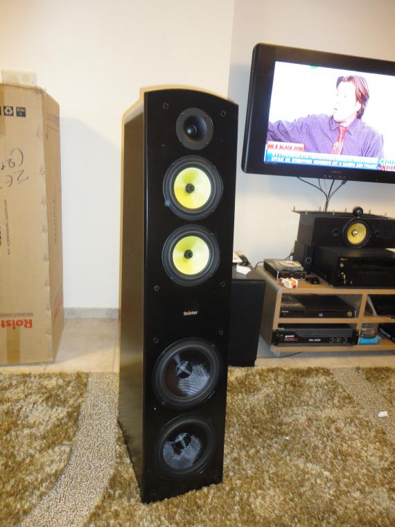

Πέτρο καλησπέρα και φυσικά σε όποιους έχουν την εμπειρία να με βοηθήσουν.
Θέλω την βοήθεια σου πριν ξεκινήσω την διαδικασία αγοράς ηχείων, σκέπτομαι να βελτιώσω τα cross και την καλωδίωση από τα ηχεία που έχω τώρα(Roister Melody 9) DSC01214.jpg
Ώστε να πάρω ότι καλύτερο μπορώ από αυτά..(έχω άδεια την άλλη εβδομάδα και σκέπτομαι να ασχοληθώ με κάτι ουσιαστικό!!!!)
Επιτέλους πήρα το προ ενισχυτή που ήθελα Parasound HALO P3 o οποίος οδηγά τους Rotel RB 1091.
Αν θυμάσαι παλιότερα σου είχα στέλλει Φώτο από τα ηχεία μου και τα cross που έχουν.
Επισυνάπτω Φώτο από τα τα ηχεία/cross και τα χαρακτηριστικά των ηχείων ώστε αν μπορείς (που μπορείς) να με βοηθήσεις.
• Ηχείo Δαπέδου, 3 δρόμων, 5 μεγαφώνων, Bass Reflex.
• Woofer: 2x210 mm με κώνο από ανθρακονήματα.
• Μidrange: 2x180 mm με κώνο Kevlar και phase plug.
• Tweeter υφασμάτινου θόλου 25 mm.
• Καμπίνα εξολοκλήρου από MDF με μπάφλα πάχους 30 mm, πολλαπλές εσωτερικές νευρώσεις και φινίρισμα satin black.
• Ισχύς: 250 WRMS . Σύνθετη Αντίσταση: 6 Ohm.
• Ευαισθησία: 94 dB/Wm.
• Απόκριση συχνότητας συστήματος: 36 Hz - 22 kHz.
• Διαστάσεις (ΥxΠxB): 1160x260x430 mm. Bάρος: 30 kg/τεμ.

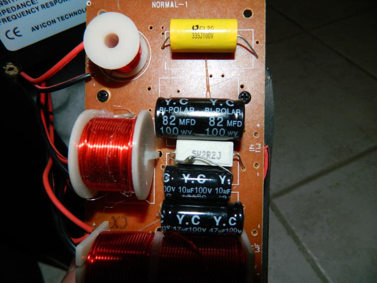

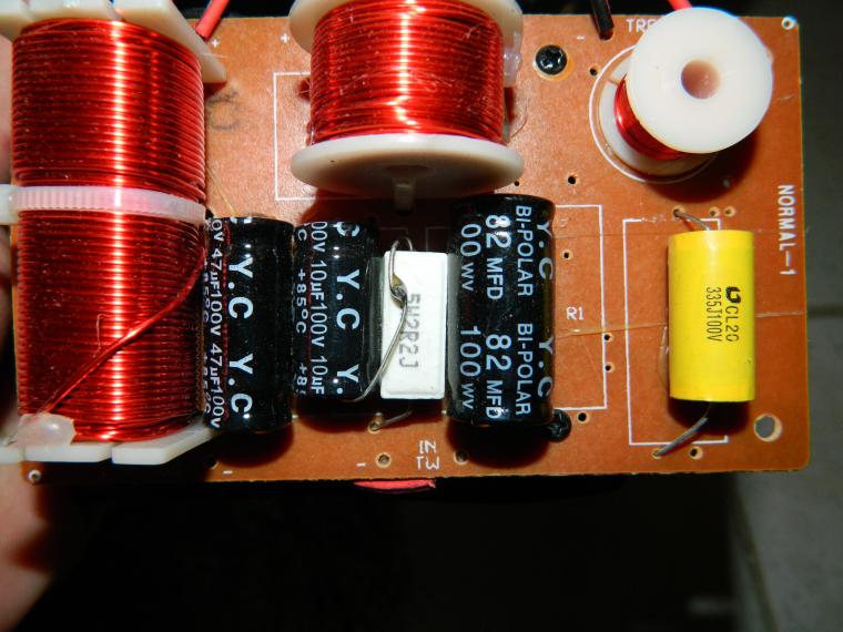

αλλαξε τον κιτρινο mkt με mkp επισης τον 10uf ηλεκτρολυτικο με mkp και βαλε και στην θεση του 82uf
εναν 72uf ηλεκτρολυτικο με bypass εναν 8.2uf mkp.
τα πηνια μην τα πειραξεις αφου για το mid και tweeter ειναι ηδη αερος.
υ.γ.βαλε και καλυτερα καλωδια και κολησε τα απο την μερια των μεγαφωνων.

αν αντεχει η τσεπη σου παρε απλους μουντορφα απο το λαουτσπρεχαν σοπ (γερμανια) και καλωδιακι ultralink ή belden και καθαρισες,αλλαξε και αντισταση , αν μπορεις και πηνια, μετα μας λες τι ακουσες..............
αν θες εχε τα ανταλλακτικα και αλλαξε στερνο το πηνιο, οποτε θα δεις να δινει και τι δινει

Τι θα άλλαζα εγώ στη θέση σου...
Ο 47 μF είναι στις μεσαίες και είναι μεγάλης σπουδαιότητας. Φεύγει και μπαίνει ΜΚΡ στη θέση του. Θα ματώσεις λίγο αλλά είναι όλα τα λεφτά εκεί.
Τον 82μF, μιας και είναι παράλληλα στο woofer, απλώς τον αντικαθιστάς με ένα φρέσκο ίδιας χωρητικότητας.
Ο 10 μF είναι στο κλάδο του MID και παράλληλα με αυτά. Έχει να κάνει περισσότερο με την ακρίβεια της καμπύλης απόκρισης. Βάλε έναν ΜΚΤ εκεί και καθάρισες.
Τον κίτρινο ΜΚΤ οπωσδήποτε με έναν λογικής τιμής ΜΚΡ.
Για καλώδια και κολλήσεις, όπως σου είπε ο back, κάτι καλύτερο με μεγαλύτερη διατομή στα woofer και οπωσδήποτε παντού κολλήσεις.

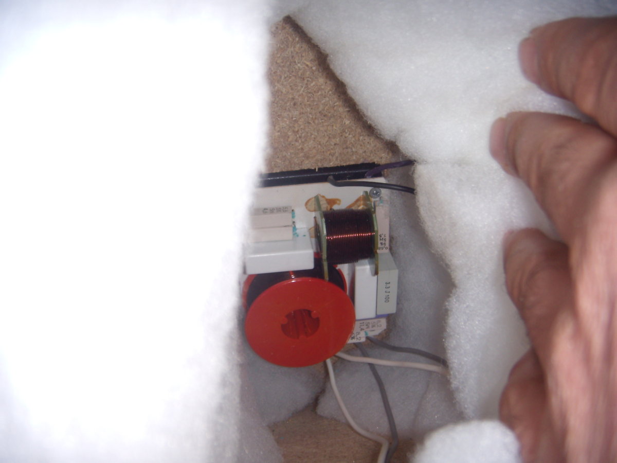

προσπαθησα να φτασω στο cross , φαινεται να ειναι ακριβως πισω απο τη χουφτα με τις μπορνες ,αλλα δεν μπορω να βγαλω το ολο συστημα εξω ...καμμια ιδεα ?
  • Like
Reactions: PPG
5.983
15.469

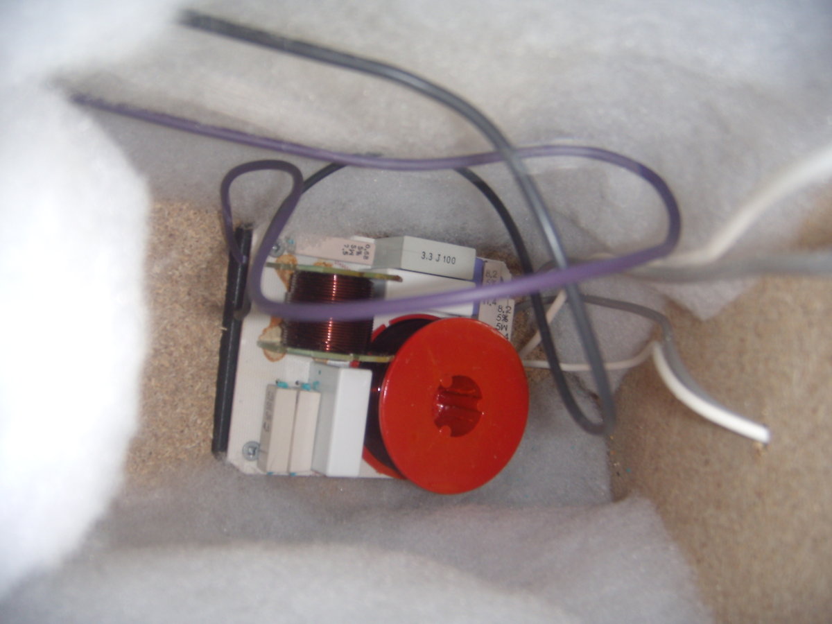

εβγαλα ενα ... οριστε τα σωθικα του studio 5 ... τα μεγαφωνα ειναι κολλημενα οποτε δυσκολευτηκα λιγο
το ζητημα ειναι πως θα βγαλω το cross εξω για να δουμε τα εξαρτηματα του ...
  • Like
Reactions: PPG
PeterMeni
10.023
13.535
Με λίγη προσοχή στο τράβηγμα δεξιά-αριστερά βγαίνει ολόκληρη η χούφτα με το κροσόβερ.
