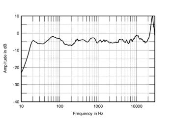

Για ποια + - 3 db μιλάμε όταν η απόκριση ακόμα και τον B&W Nautilus 801 μοιάζει με καρδιογράφημα και μάλιστα στο ανηχοικό θάλαμο! :lol:

Φυσικά είναι μια καλή απόκριση στα πλαίσια του + - 3db αλλά για να βρει εφαρμογή σαν μόνιτορ θα χρειαστεί οπωσδήποτε ισοστάθμιση.
Με σημείο αναφοράς τον οριζόντιο άξονα στα -5 dB, το συγκεκριμένο ηχείο είναι +/- 3dB σε όλο το ακουστικό φάσμα.
