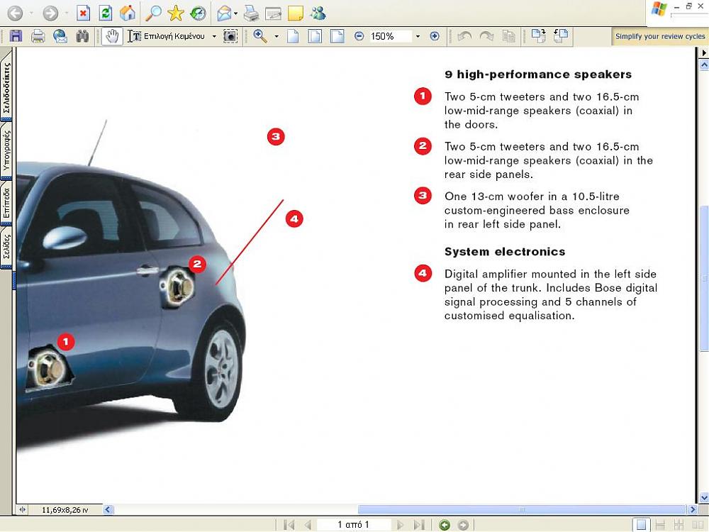

Για το 65άρι τελικά, μια και το 75άρι μου είπαν ότι καταργήθηκε. Αύριο ή μεθαύριο, καθώς χρειάζεται κάποιου είδους αντάπτορας για το σύστημα της BOSE.
Αλήθεια, ξέρουμε ποια ακριβώς components περιλαμβάνει το σύστημα?

Το βρήκα κι εγώ αυτό το pdf, αλλά δε λέει λεπτομέρειες ρε γμτ...
