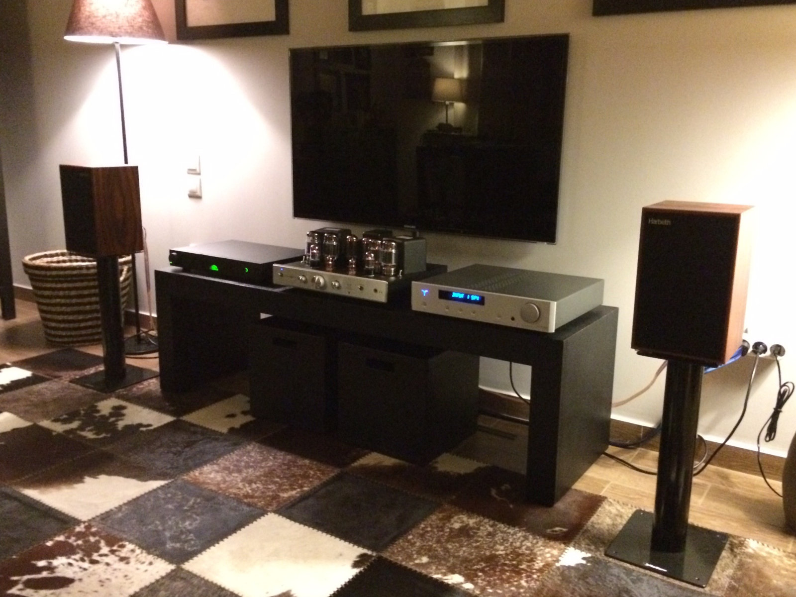

Για του λόγου το αληθές, η φωτογραφία που ακολουθεί είναι τραβηγμένη ένα βράδυ πέρυσι τον Οκτώβρη.
Σε αυτή διακρίνονται οι τρεις ενισχυτές που άκουγα εκείνη την εποχή: Naim Nait 5si, Audia Flight 3 και Cary SLI-80.
Τότε είχα και μια τηλεόραση η οποία λίγο καιρό μετά μετακόμισε σε άλλο δωμάτιο του σπιτιού.
...Μια κομβικη ερωτηση ειναι εαν σε ολες αυτες τις δοκιμες το καλωδιο ηχειων σου ειναι το συγκεκριμμενο και ιδιο καθε φορα.
Tyler durden για να απαντήσω στην εύστοχη ερώτηση σου, όπως ίσως μπορείς να διακρίνεις και εσύ το καλώδιο ηχείων είναι πάντα το ίδιο χάλκινο Nordost της σειράς Flatline.

Τη λεπτομερια με το καλωδιο την ανεφερα γιατι ο χαρακτηρας του καλωδιου ηχειων εισαγεται αρκετα εντονα, και εαν αυτος ενισχυει τη λαμπροτητα ή τη σκληροτητα, μπορει να μην βοηθησε στο επιθυμητο αποτελεσμα στην περιπτωση σου. Τη στιγμη ομως που εμεινε σταθερος κρικος, διασφαλισε το να εξαγεις πιο ξεκαθαρα συμπερασματα για τους υπο δοκιμην ενισχυτες.

Tyler συμφωνώ απόλυτα μαζί σου και κάνεις πολύ καλά που αναφέρεις τη σημασία σταθερής καλωδίωσης κατα την διάρκεια δοκιμών, προκειμένου να εξαχθούν ασφαλή συμπεράσματα.
