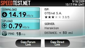

Σημερινή μέτρηση από το speedtest:
με κλείδωμα router 1.020 / 23.999
Μάλλον έχω το ΚΑΦΑΟ δίπλα στην πόρτα και το dslam στου διαόλου τη μάνα... :143::143:
Όπως και να έχει, είμαι πιο γρήγορα και πιο φτηνά από την παλιά...
Αλλά μου έκανε και εμένα τεράστια εντύπωση στην αρχή το κλείδωμα τόσο ψηλά.

Για να εχεις αυτον το συγχρονισμο θα πρεπει να εχεις και το καφαο και το dslam οχι μονο διπλα σου αλλα μεσα στο σπιτι σου, η θα πρεπει στο καφαο να εχεις mini dslam η vdsl στα οποια η "εισοδος" ειναι με οπτικες ινες χωρις καθολου απωλειες. Και τα δυο ομως, τα θεωρω απιθανο να συμβαινουν.
Στην πραξη, το καλωδιο που ξεκινα απο την καρτα του dslam εως το σημειο που αναπτυσεται στον κεντρικο κατανεμητη του ΟΤΕ εχει μηκος απο 20 εως 90 μετρα.
Αυτο απο μονο του δινει απωλειες απο 0.5 εως 2 db που σε ταχυτητα συγχρονισμου μεταφραζονται σε εως 0,8 Mb/s. Αν σκεφτεις το μηκος της μικτονομισης μεχρι το αστικο καλωδιο (αλλα 50 εως και 100 μετρα μη θωρακισμενου χαλκου) και το μηκος του αστικου καλωδιου, σε καμια περιπτωση δεν θα μπορουσε να συγχρονισει router σε πανω απο 23.800 Mb/s.
Το πιο πιθανον στην περιπτωση που δειχνεις ειναι το router να δειχνει την "δηλωμενη" σ αυτο ταχυτητα κι οχι του πραγματικου συγχρονισμου. Απο την αλλη 4net ειναι αυτη, τι να πεις?......
Τελος μετρησεις τυπου speedtest ειναι μακραν οι πιο αναξιοπιστες και αχρηστες...
Δε νομίζω γιατί χθες που έκανα κάτι δοκιμές έδειξε 23994 σε κάποια φάση, άρα μάλλον δείχνει πραγματικό συγχρονισμό. Το TG585 της Thomson είναι...
Τί να πω κι εγώ έχω κουφαθεί με αυτή την ένδειξη, στην πράξη πάντως μέχρι 200-250 KBytes/s έχω δει στο download μέχρι στιγμής...
