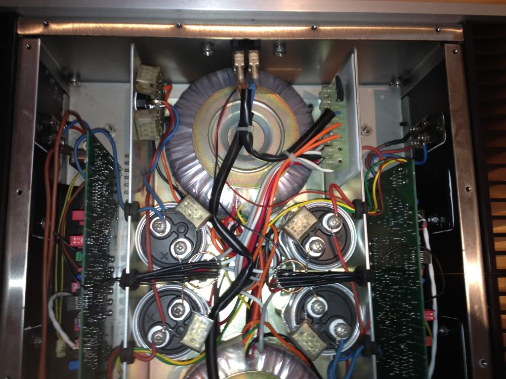

ολο το μηχανημα το χαλανε οι εξτρα πυκνωτες ...Κανονικα δεν θα επρεπε να ειναι καν εκει με αυτο τον τροπο που ειναι τοποθετημενοι δεν βοηθανε πουθενα
Εαν ηθελες μεγαλυτερες χωρητικοτητες επρεπε να εχεις καποια πλακετα να φιλοξενει μεγαλυτερους πυκνωτες ..η προσθηκη με αυτο τον τροπο μονο κακο κανει
Φιλικα

δεν εχω ακουσει ξανα τετοια εκδοχη! δεν θα ασπαστω την γνωμη σου καθωs το μηχανημα εχει την χωρητηκοτητα που θελει εχει κοντα τουs πυκνωτεs οσο γινεται στην πλακετα με καλυτερο τροπο καθωs οι μπαρεs ειναι ανωτερεs και οι καλωδιωσειs εξαιρετικεs, οι περισσοτεροι πυκνωτεs εχουν προσδωσει ταχυτητα μεταβατικων και καλυτερο ελεγχο χαμηλων,

Μπορω να σου εξηγησω τους λογους εαν θελεις να ακουσεις :
--Σε κανενα μηχανημα παραγωγης δεν θα δεις τετοια πρακτικη
--Η διαδρομη των καλωδιων θελει decoupling
--Η διαδρομη αυτη οσο και να σου φανει παραξενο ( γιατι ειναι κοντη ) εχει delay Οταν σε ενα δυνατο μεταβατικο το μηχανημα ζητησει ρευμα θα το παρει αρχικα απο το κυριο μπλοκ και μετα απο το δευτερευον μπλοκ αλλα με καποια καθυστερηση η οποια ειναι ικανη να οδηγησει το μηχανημα σε στιγμιαια ταλαντωση η οποια φυσικα εαν εχει διαρκεια θα ειναι καταστροφικη .
--H Συμπεριφορα του επιπλεον εξαρτηματος ειναι διαφορετικη σε σχεση με τα εξαρτηματα που αποτελουν το κυριο μπλοκ των πυκνωτων . Στην συγκεκριμενη περιπτωση ειναι αδιαφορο ποιο ειναι καλυτερο και πιο ειναι χειροτερο σημασια εχει οτι ειναι διαφορετικο .
--Η νοητη επεκταση της γειωσης ( αδιαφορο αν εχει γινει με καλωδια που κανουν 100 ευρω το μετρο ) ειναι ενα προβλημα που διαταρασει την οποια ισοροποια εχει κανει ο κατασκευαστης και ειδικοτερα την λογικη του star ground
--Ολα τα παραπανω ειναι μεγεθη τα οποια ειναι μετρησιμα και ενας παλμογραφος 20ΜΗΖ με ενα επαγωγικο φορτιο μπορουν ευκολα να σου δειξουν την συπεριφορα αυτη .
--Τελος ο Αντωνης ειναι πολυ καλο παιδι μπορεις να του στειλεις την φωτογραφια να ζητησεις την γνωμη του και να ενημερωσεις και εμας μετα απο αυτο ...
Φιλικα

ο καθεναs εχει την δικια του θεωρια, εμειs εμπιστευωμαστε την απλουστερη μεθοδο με τα ποιοτηκοτερα των υλικων και καλυτερων επαφων, με τιs μικροτερεs αποστασειs, και εν τελει τα αυτια μαs! αυτου του τυπου οι κατασκευεs και τοπολογιεs τροφοδοσιαs ειναι παρομοιεs με πολλα hi-end μηχανηματα τελικουs μεγαληs αξιαs και το μηχανημα ετσι ηδη ακουγεται.

Λυπαμαι Τολη αλλα θα πρεπει να διαφωνησω και να κλεισει το θεμα εδω για μενα μια και δεν μπορω να προσφερω τιποτα παραπανω .
---κανενας σε αυτα τα πραγματα δεν εχει δικια του θεωρια καλυπτονται απο νομους των ηλεκτρονικων και της φυσικης διατυπωμενοι χρονια τωρα σε εκτεταμενη βιβλιογραφια
---Η απλουστερη μεθοδος δεν σημαινει οτι ειναι και σωστη
--Η οποια ποιοτητα των υλικων που μπορεις να βαλεις δεν διορθωνει το λαθος που εχει γινει
--Η οποια αποσταση θα βοηθησει αλλα δεν μπορει να διορθωσει μια λαθος πρακτικη
--Φυσικα εαν εσενα σου αρεσει καλυτερα ετσι δεν απολυτως καμμια αντιρηση δεν σημαινει οτι ειναι και σωστο ομως
--τοπολογιες τροφοδοσιας σε μηχανηματα hi end δεν εχω δει ποτε και απο τα χερια μου περνανε 1000 μηχανηματα τον χρονο Βεβαια επειδη κατι μπορει να μου εχει ξεφυγει ειμαι ανοιχτος ωστε καποιος να μου δειξει...
Σαφως αγαπητε Τολη θα σεβαστω την αποψη σου για το πως ακουγεται αλλα την τεμκηριωση σε αυτο που λες μπορουν να μας δωσουν μονον τα οργανα
Τελος οπως προτεινα γιατι εδω υπαρχει διαφωνια ειναι προφανες δεν θα ηταν ασχημο να παρουμε την γνωμη και του κατασκευαστη η οποια θα ελυνε και την διαφωνια ,
προς θεου δεν εχω προθεση να σε προσβαλω ( εξαλου δεν σε γνωριζω καν ) αλλα βλεπω οτι εχεις επνδυσει πολλα χρηματα εχεις κανει μια παρα πολυ καλη δουλεια και με ποναει οτι δεν ειναι τελεια .
Φιλικα

καποιοι το παλευουν πηγαινωνταs και ακουγωνταs σε κανα κουτουκακι με ζωντανη jazz και rock και κοντρολαρουν τα μηχανηματα με το αυτι συνυπολογιζωνταs και ποιο υλικο πυκνωτηs καλωδιο αντιστασειs θα φερει το επιθυμητο αποτελεσμα κοντα στο ζωντανο οσο γινεται, ποτε μα ποτε οι απολυτεs μετρησειs δεν αντικατεστησαν αυτο που ανεφερα παραπανω, ειναι η γνωμη μου για την κατασκευη οποιαs ιδιοκατασκευηs που με εχει δικαιωσει χρονια τωρα!

On Tuesday, July 29, 2014, east electronics <[email protected]> wrote:
Hello Antony
This is diyAudio fοrum member Sakis
Here is a quick question
Greek friend constructed one of your amps all original and fine but he added few more capacitors as can be seen in the picture http://s934.photobucket.com/user/demiurge30/media/Holton_36.jpg.html
To my opinion this is wrong
--Secondary capacitors can and will behave different than the ones located in the main board
--I find of no importance which capacitor is better the point is that these are different makes and cannot be actually wired and /or behave parallel
--I expect short of delay from wiring or behavior to deliver current if demands are big and fast
--I expect the extension of ground to be a problem
--I generally think that this is bad practice and it is expected to cause issues in extreme conditions only though
Can you give me your quick opinion ?
Kind regards
Sakis
Hi Sakis
There is nothing really to be gained by adding extra capacitors as shown
In your friends nxv500 amplifier. While I expect it would not cause any real harm either.
Capacitors are best installed as close as possible together to minimize lead connection resistance. The ground connection to the caps would present as a higher impedance ground connection as well compared to the caps on the main psu board.
Cheers Anthony
