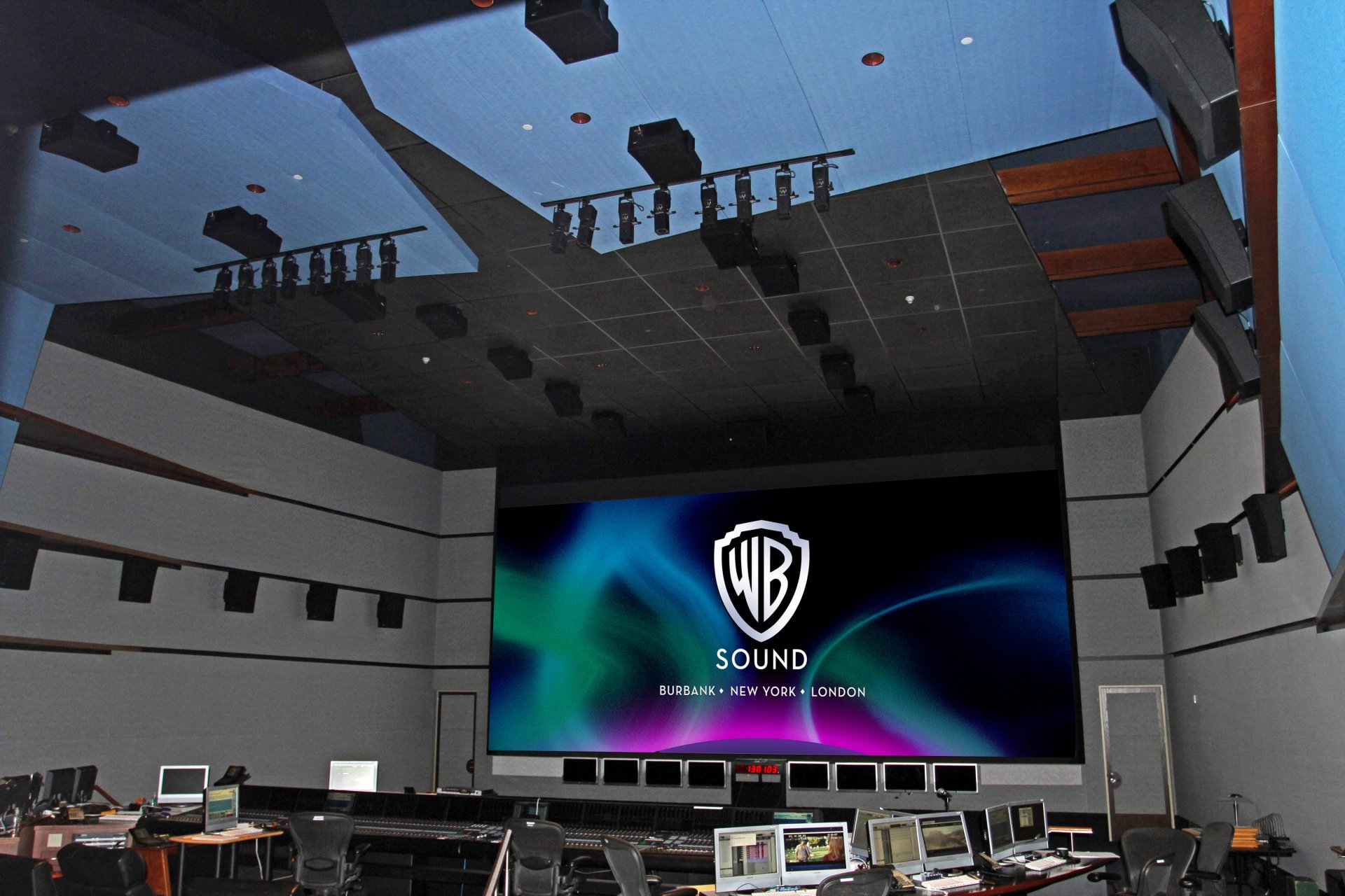

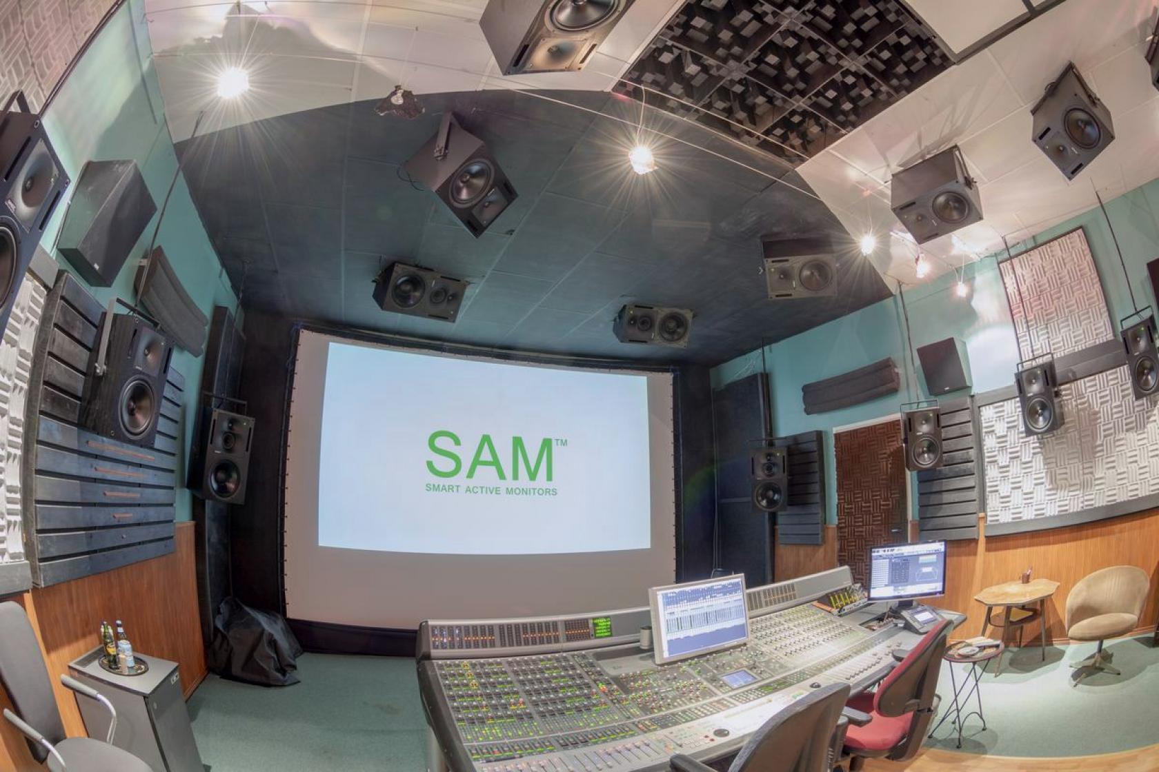

Επίσης θυμήθηκα κάποιες φωτογραφίες που είχατε βάλει με στούντιο mastering Dolby atmos σε αλλά θέματα, και μου ήλθε στη κούτρα :taunt: , ότι ούτε εκεί είχα δει την οθόνη χαμηλά.
Π.χ. Warner Bros Dolby atmos mixing room
Ή private χώροι Dolby atmos mixing studios
Ε, σε βάζει σε σκέψεις, δεν σε βάζει? Μια χαρά είμαι είμαι λοιπόν, ο δεινόσαυρούλης δεν θα έχει κανένα παράπονο :lolsign:
Αυτοί είναι χώροι εργασίας όχι αίθουσες προβολής.
