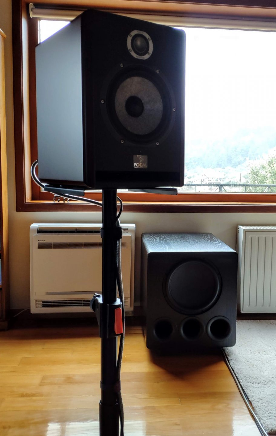

Tα τουιτερ των μπροστινων ηχειων πρεπει να ειναι στο υψος των αυτιων ? Μηπως πρεπει να ειναι πιο ψηλα με κλιση ? Μηπως πρεπει να ειναι απλα πιο ψηλα (χωρις κλιση ) ειδικα αν εχεις και ηχεια οροφης-atmos ?
(ας πουμε οτι ηταν βασης και υπηρχε η δυνατοτητα τοποθετησης σε οποιοδηποτε υψος )

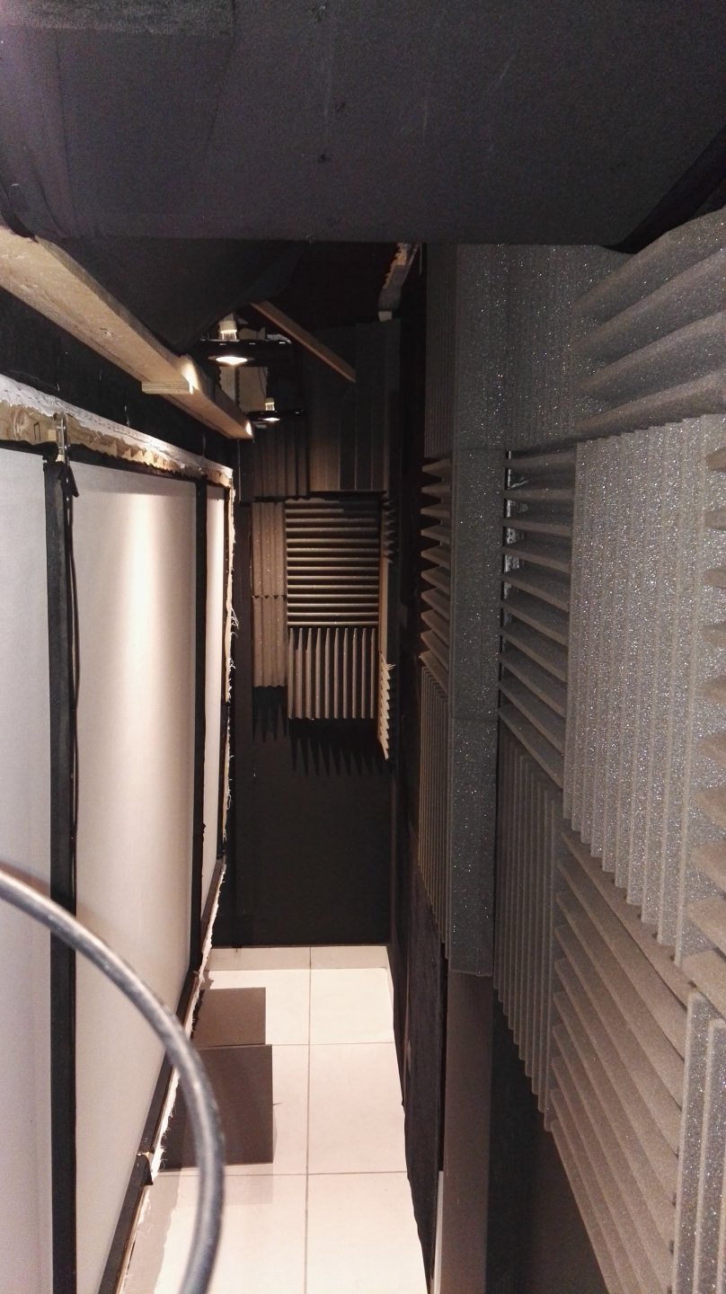

τι υφασμα ειναι ;
...απο πισω τι εβαλες ;
[DOUBLEPOST=1550862508][/DOUBLEPOST]
να εχεις χωρο να βαλεις μια 150αρα περιπου.....τα υπολοιπα δεν ειναι προβλημα ;)
Το ύφασμα είναι λευκό και έχει πολύ λεία υφή, είναι αρκετά διάφανο και δεν κόβει τον ήχο, από πίσω είναι μαύρο και γκρι τα ηχοαποροφητικα, δεν φαίνεται τίποτα εξαιρετικό σε ηχο και εικόνα......
Και λόγο τού ότι είναι αρκετά διαφανές και πίσω είναι μαύρο η οθόνη από άσπρη γκριζαρι με αποτέλεσμα να έχει πολύ καλά μαύρα
Έτσι είναι από πίσω
κανονικα θελει στο υψος αυτιου ολα τα ηχεια γυρω σου.....αν δεν μπορεις τα βαζεις πιο ψηλα να κοιτουν την θεση ακροασης.....ειναι το λεγομενο ημι-atmos

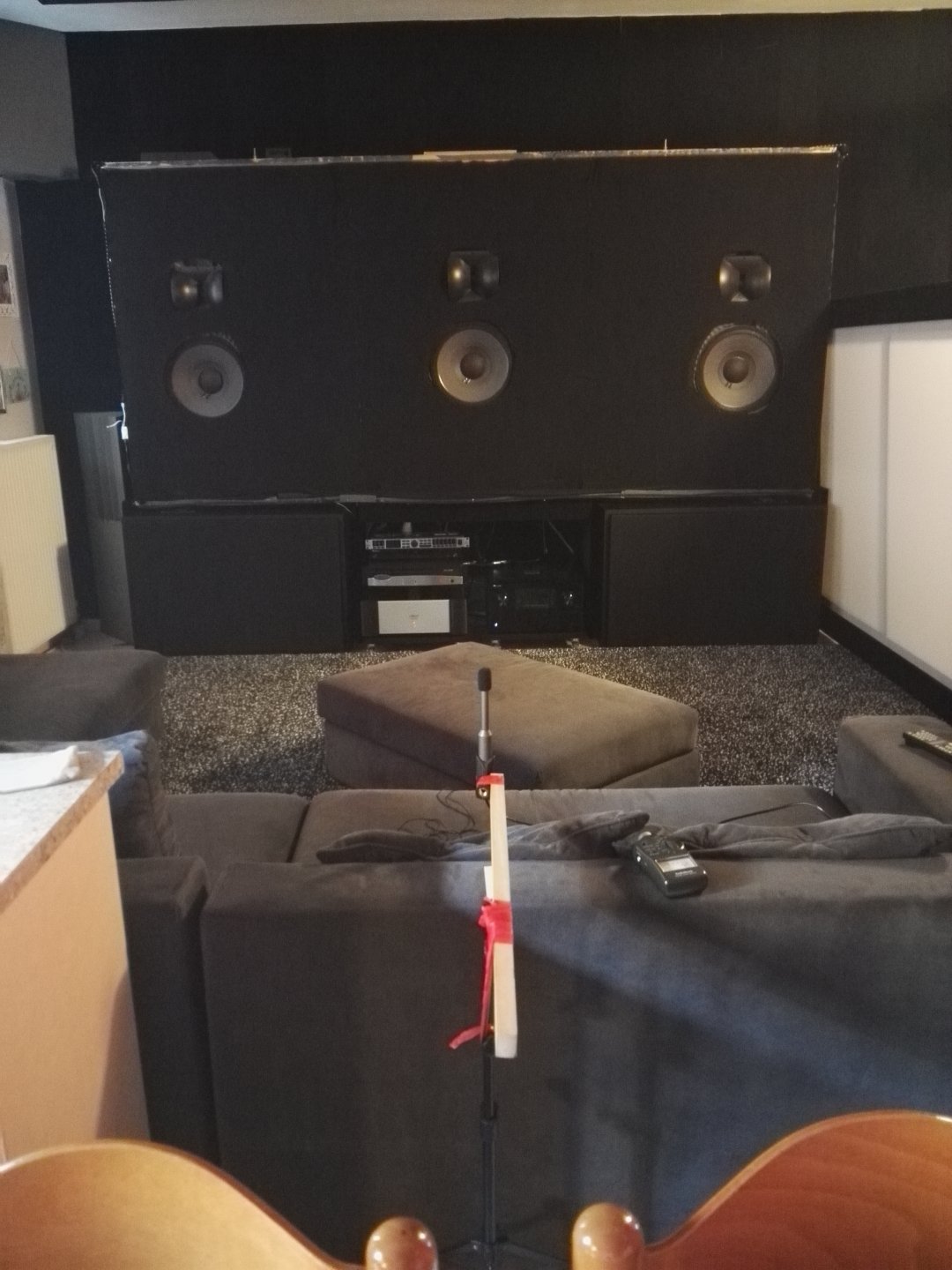

τελικά είναι άλλη η αίσθηση που σου δίνει, είσαι ποιο μέσα στην εικόνα. αυτή τι στιγμή δεν έχω άλλο περιθώριο. μόνο αν βγάλω και το δεύτερο isolation από το κεντρικό. θα κατέβει άλλους 5 πόντους η tv αλλά δεν θα έχει κλήση προς τα πάνω το κεντρικό.

susano lx90 ......εχεις δοκιμασει αλλο ενα υφασμα απο μεσα ;
Στην Αθήνα είχα βάλει ένα μαύρο ύφασμα απο πίσω γιατί υπήρχαν ξύλα από πίσω και θα φαινόντουσαν. Το ειχα κόψει γύρο γύρο από την κόρνα Και το μεγάφωνο. Στο dedicated δεν έβαλα πάλι μαύρο ύφασμα γιατί δεν χρειάστηκε το είχα κάνει είδη μαύρο και έβαλα λευκή καρτέλα στον προβολέα και ουρανούς να δω αν φαίνεται τίποτα αλλά ολα κομπλέ δεν έβλεπες τίποτα, συμπαγής εικόνα.
Το Σαλόνι πρίν, με το μαύρο ύφασμα

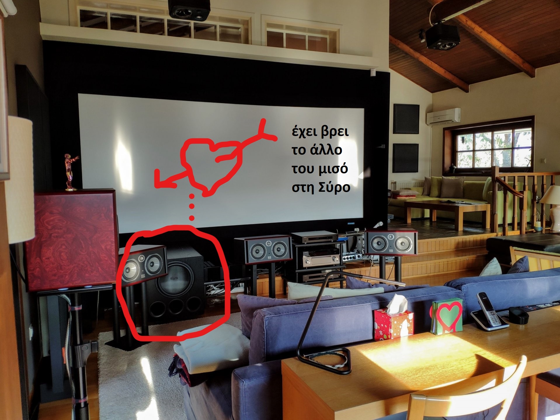

πατριώτ...την επόμενη φορά που θα μετρήσεις...να το δέσεις σε λαμπάδα μπάρμπι :p:lol:
[DOUBLEPOST=1550886733][/DOUBLEPOST]
ιιιιιιιιιιιιιι λες και του ζωγράφισε πτάνα με κραγιόν στην κερβντ :lol:
πολύ καλή η ταινία.
αλλο επιπλο ωστε να ειναι οριακα με το sub και μια οθονη ηχειο με ηχειο και θασαι αρχοντας
