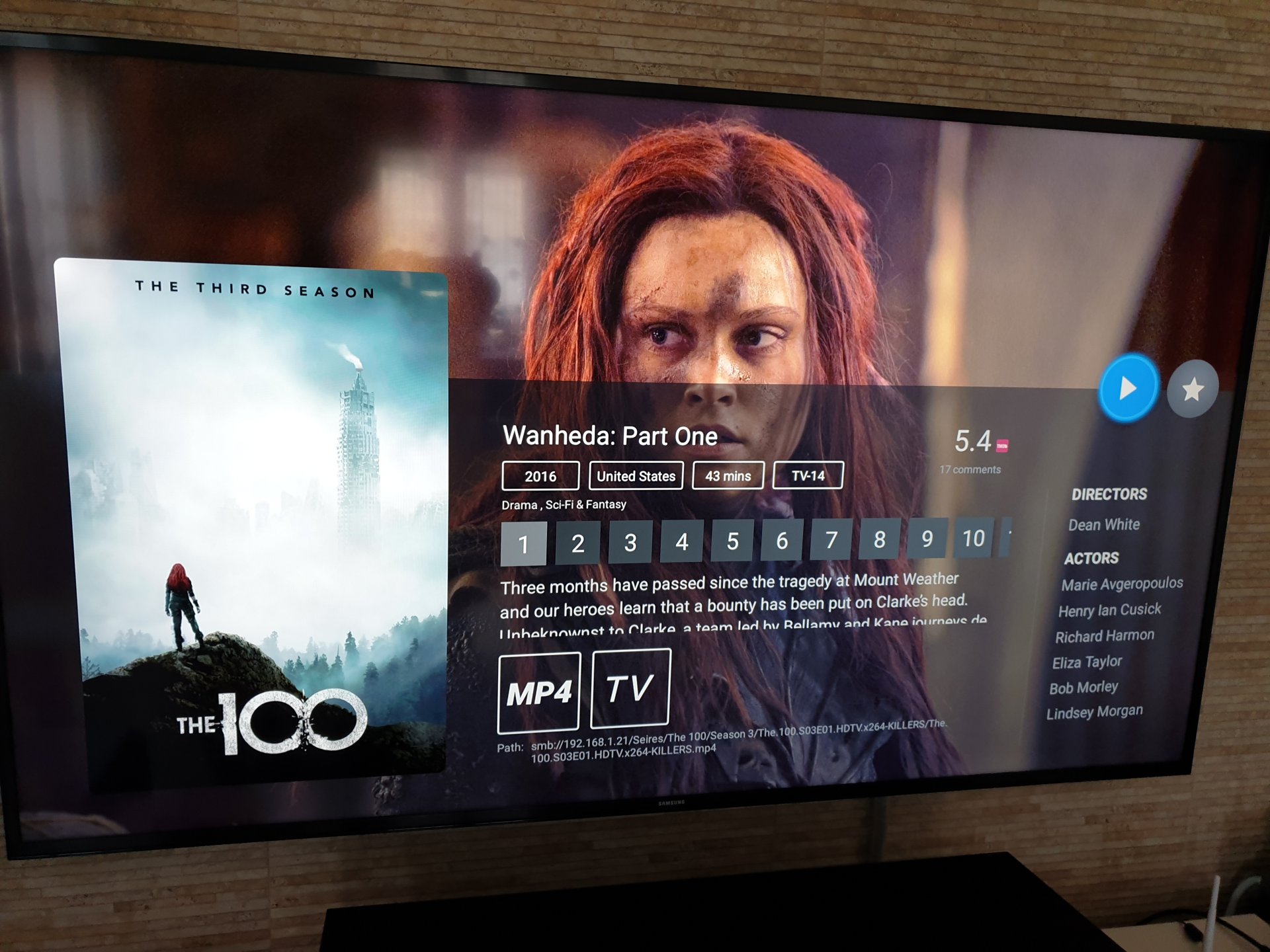

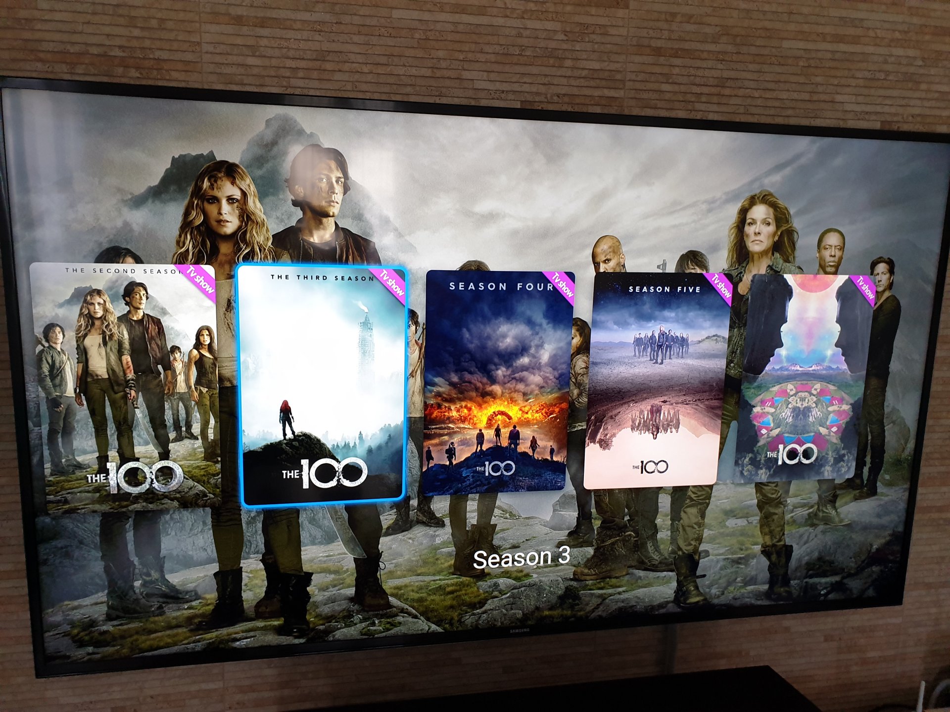

Πολύ καλή οργάνωση και δημιουργία ταινιοθήκης.
Βρήκε σειρές τις ενοποίησε βγάζει πληροφορίες ratings κατεβάχει υπότιτλους, τα χωρίζει ανά είδος, ανα ποιότητά ότι θέλεις.

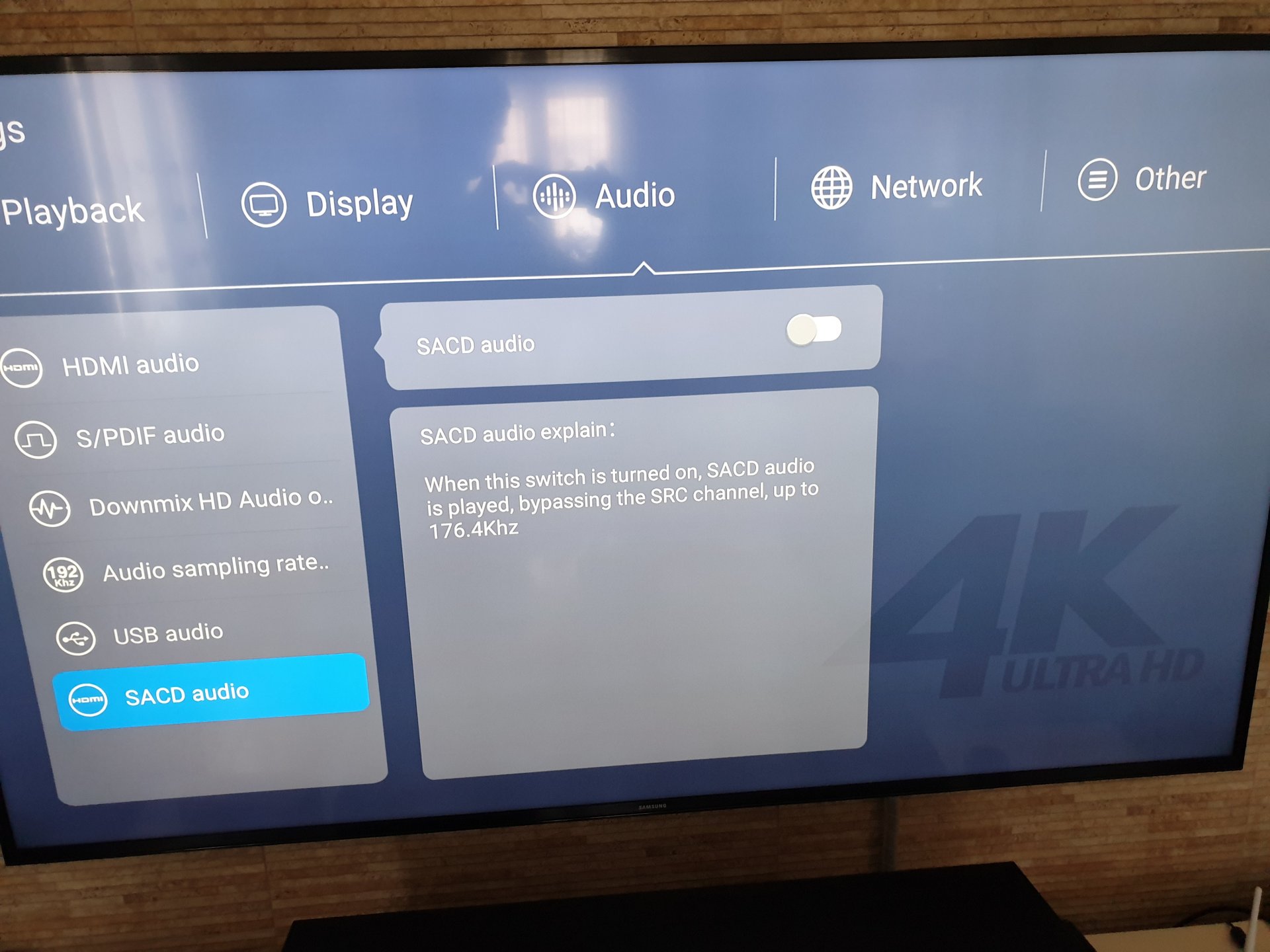

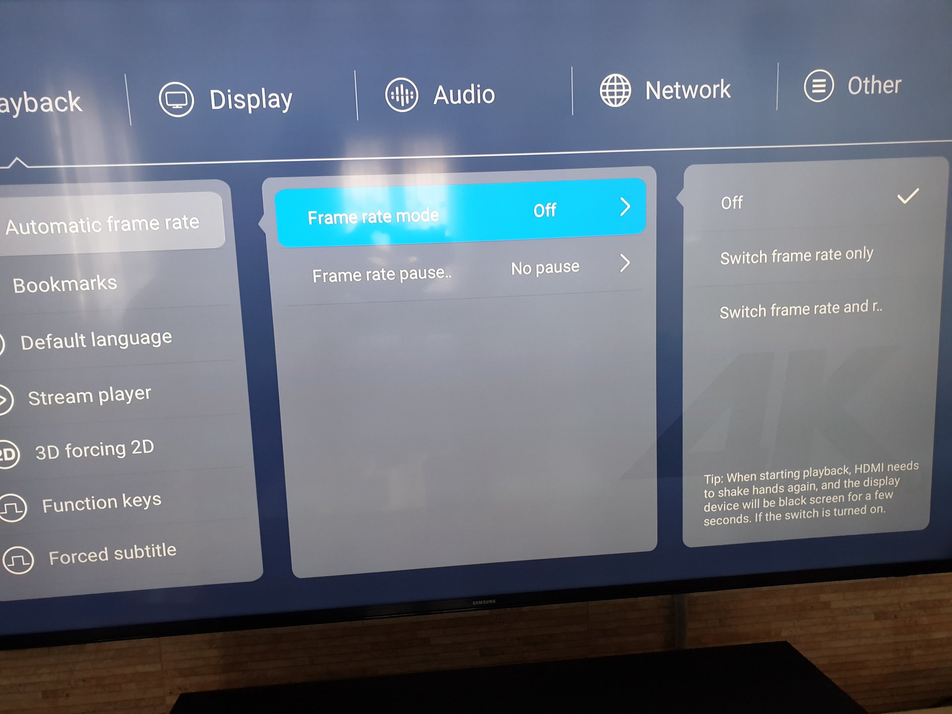

Auto frame rate
Sacd έως 176.4khz
Hdmi in

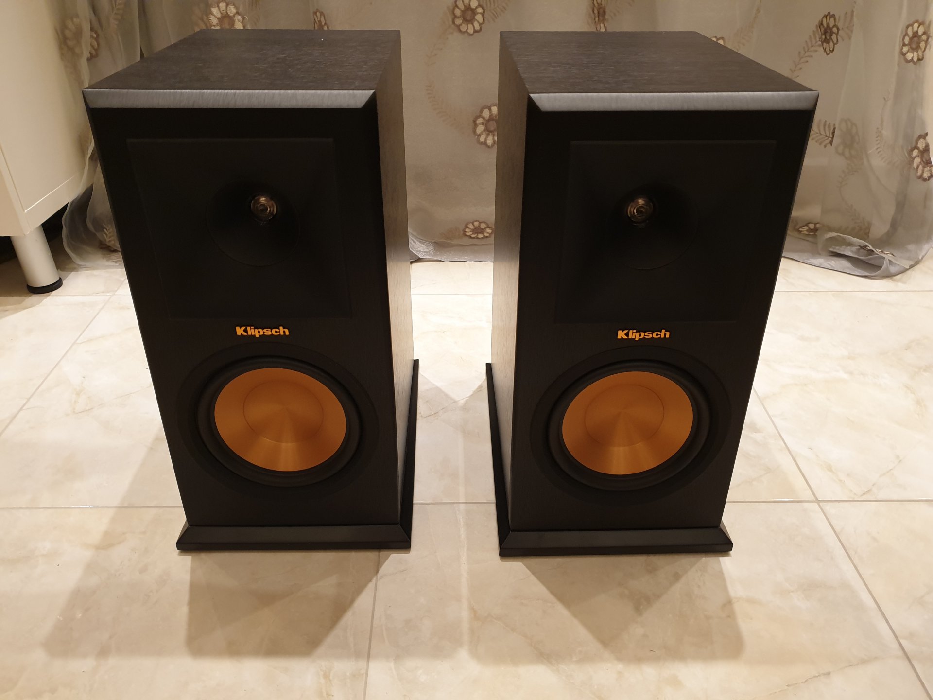

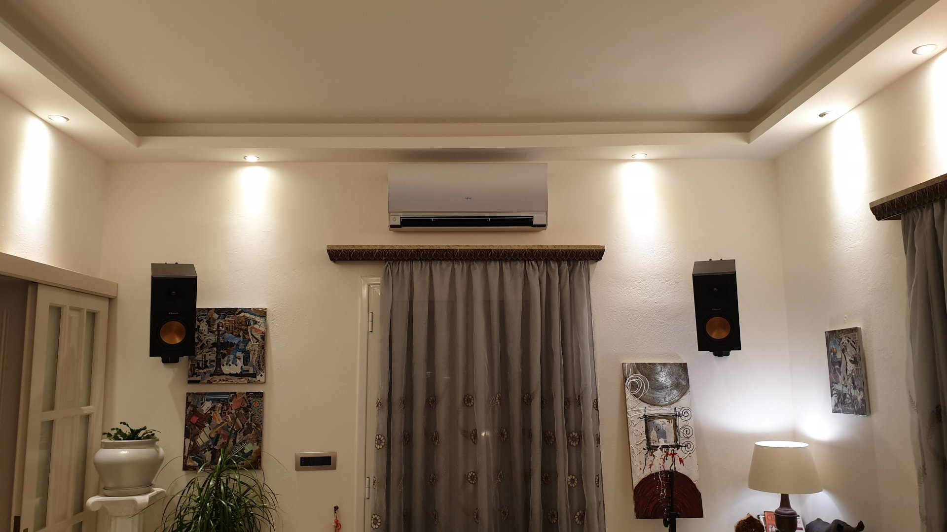

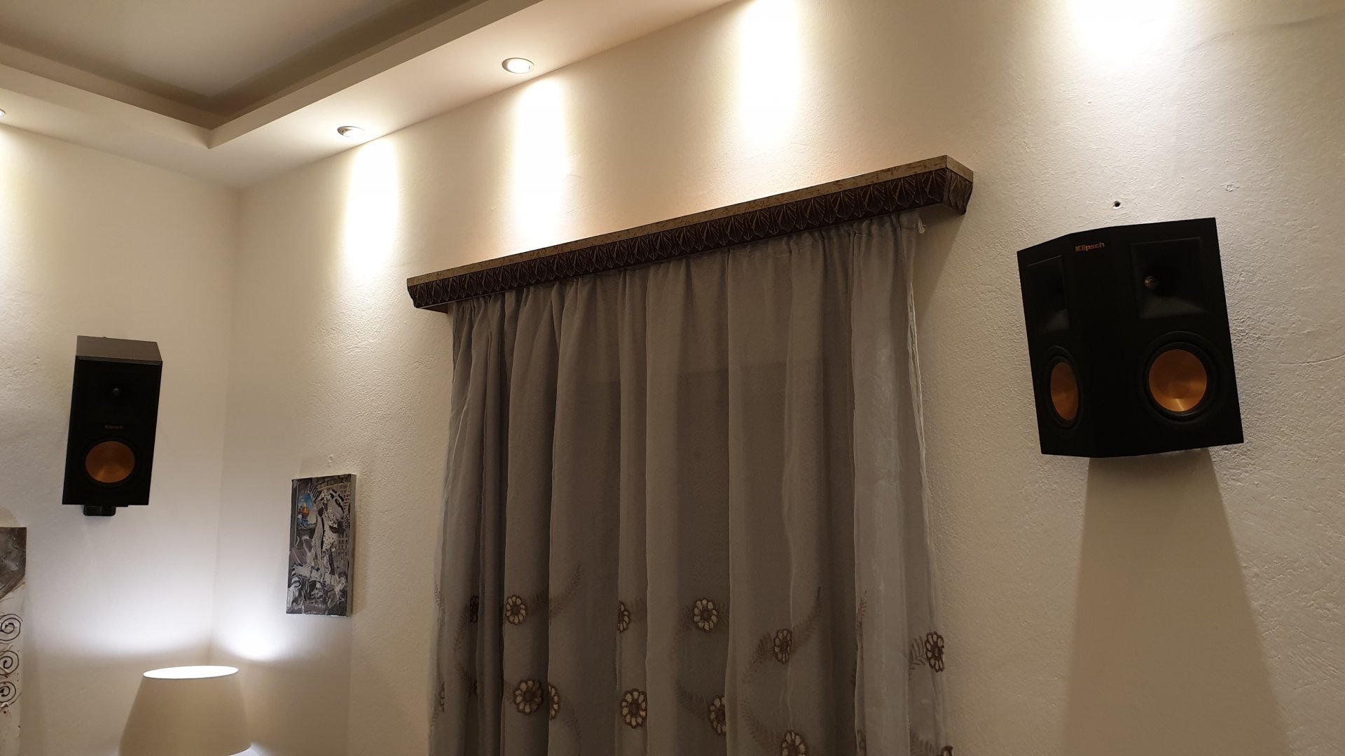

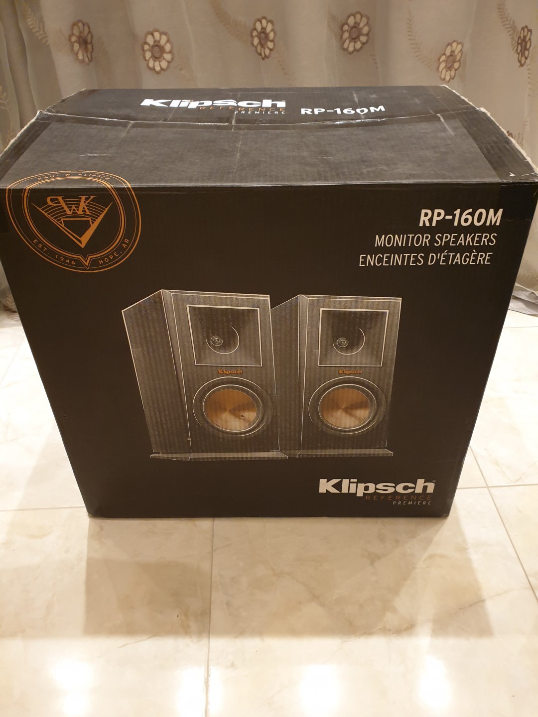

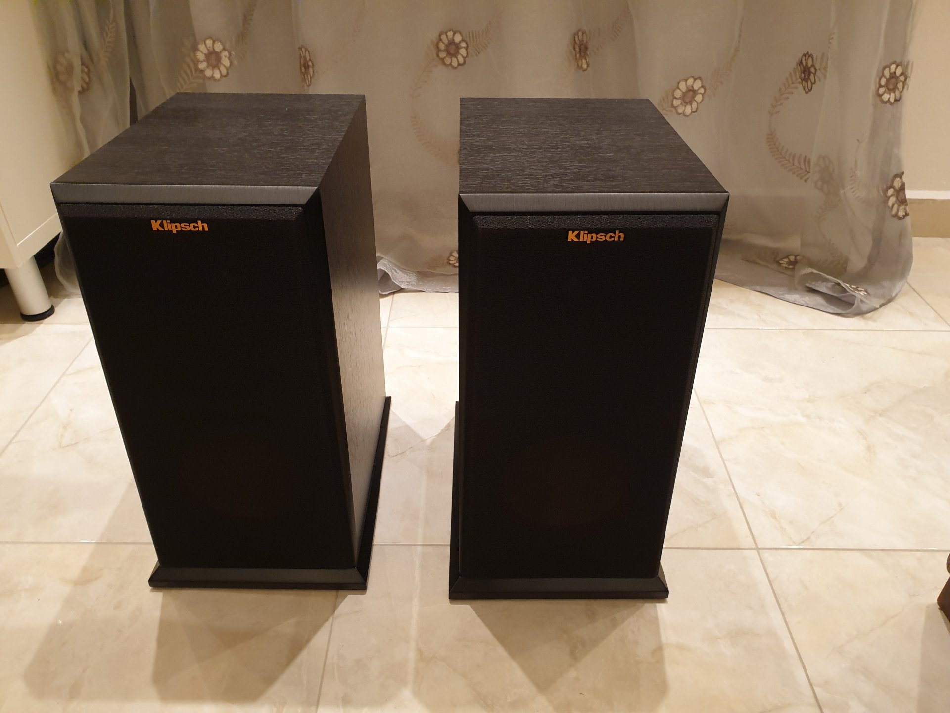

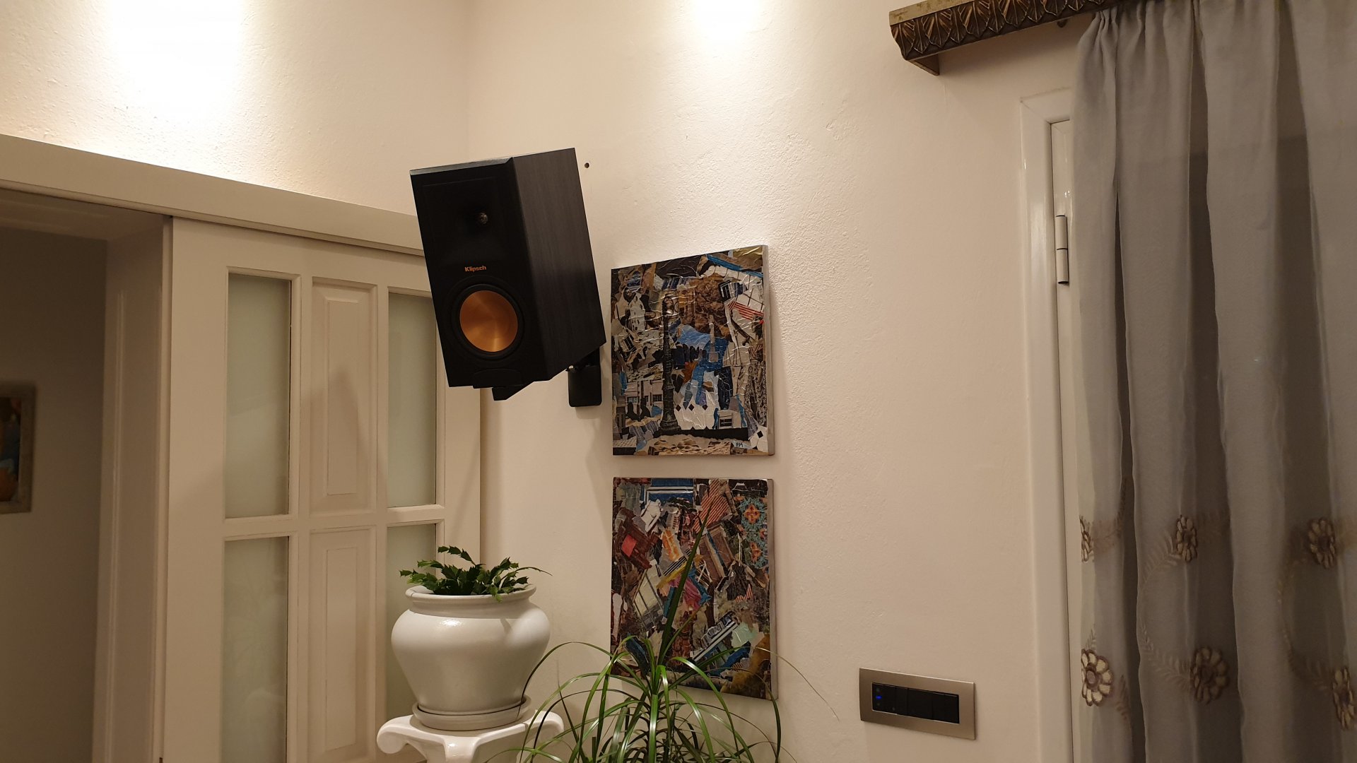

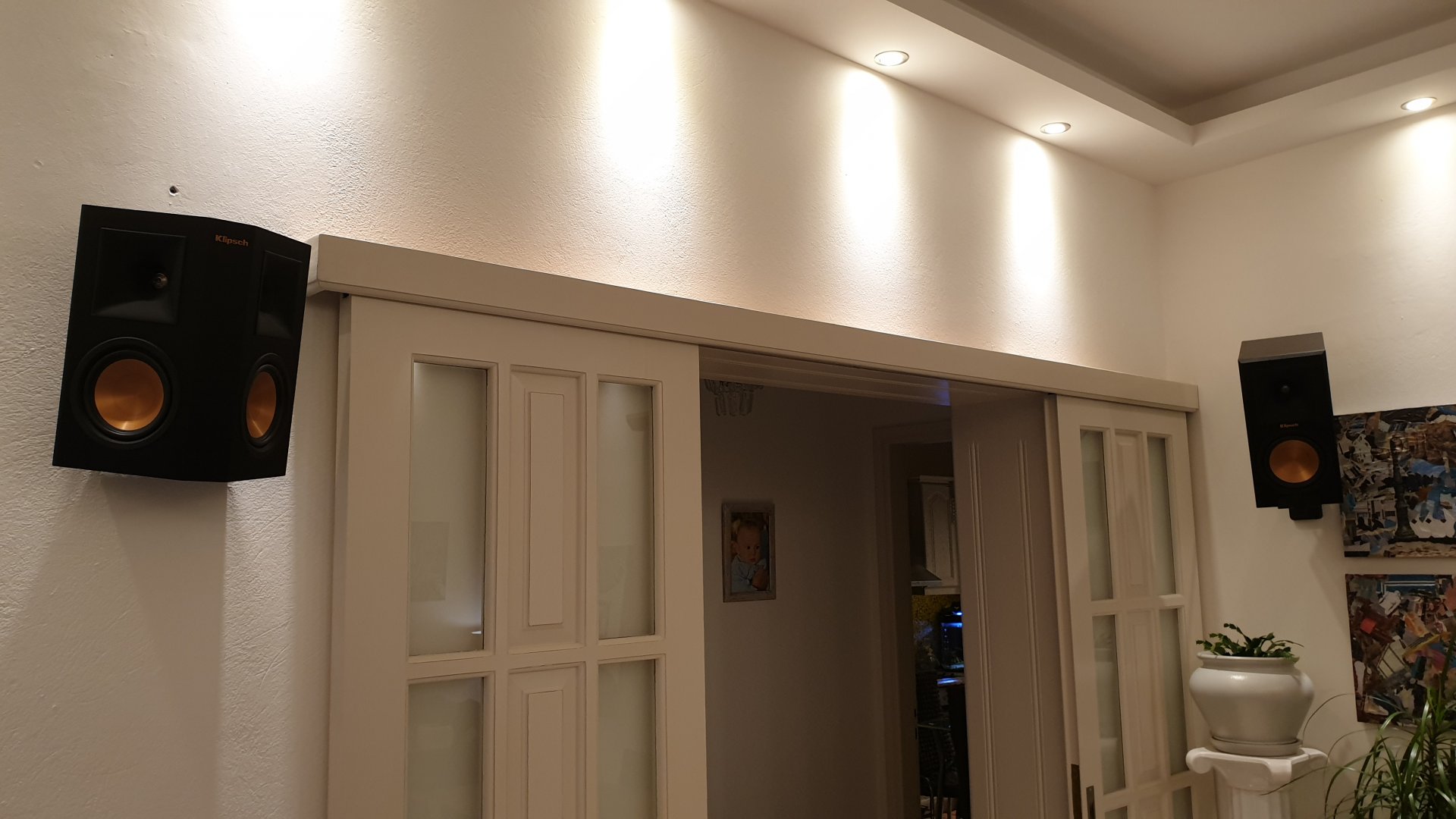

Κάποιες μικρές αλλαγές και νέα πίσω ηχεία klipsch rp160m στη θέση των r15m
Οι βάσεις κατέβηκαν περίπου 35εκ δε με πέρνει άλλο και πλέον τα ηχεία είναι στο 170εκ από το πάτωμα και κάθετα σε σχέση με τα 210εκ και οριζόντια που τα είχα πριν. Το ίδιο κατέβασα και τα bipolar.
Σε όλα έδωσα μεγαλύτερη κλήση και πλέον οι κόρνες κοιτάνε ακριβώς το κεφάλι μου στη θέση ακρόασης.

210 ήταν?
Κι εγώ που νόμιζα ότι έχω ψηλά τα δικά μου bipolar στα 140..
Την κλίση στα 250s πως την πέτυχες?

Πολύ μακριά βίδα 20εκ με 10αρι ουπα.
Τα αντέχει άνετα από το στήριγμα που έχει το ηχείο. Και στη κατω πλευρά έχει την τάση να ακουμπάει τοίχο. Οπότε 2 σιλικόνες 3χιλ. Και έτοιμη η κλίση. Όσο πιο μακριά η βίδα τόσο μεγαλύτερη η κλίση.

Ξαπλωσε τα να κατεβουν και αλλο ειναι πολυ ψηλα , οπως τα εχω κανει και εγω πισω
Τα παλιά που ηταν μικρά τα είχα ξάπλα, με αυτές τις βάσεις τα φοβάμαι τα μεγαλα.
Θα πρέπει να αλλάξω βάσεις.

οχι ξαπλα, ειναι λαθος η διασπορα....και βαλτα αναποδα. ολα τα sur ....το καναρινι κατω ;)
Ευχαριστώ.
Στα πίσω μπορεί να γίνει, στα bipolar θα πρέπει να σκεφτώ πατέντα.
