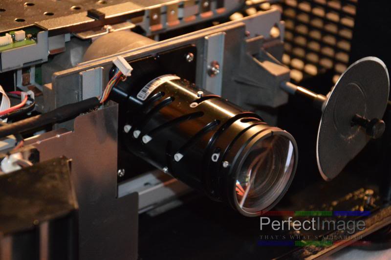

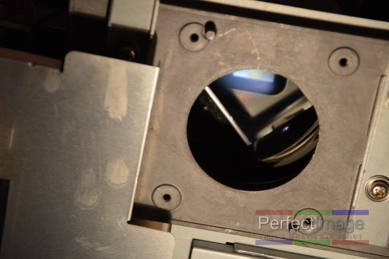

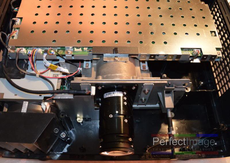

Αφαιρώντας τον φακό αντικρύζουμε το πρίσμα και στο βαθος το DMD(Μ.Καστρουνής)

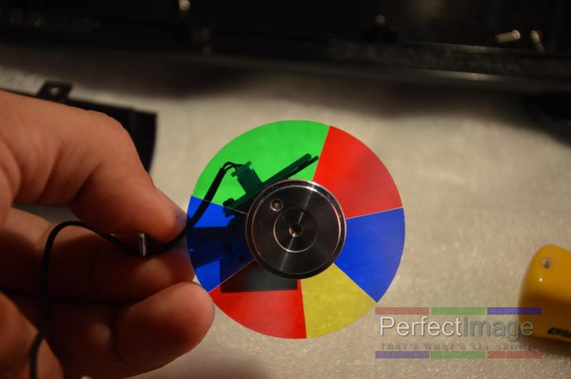

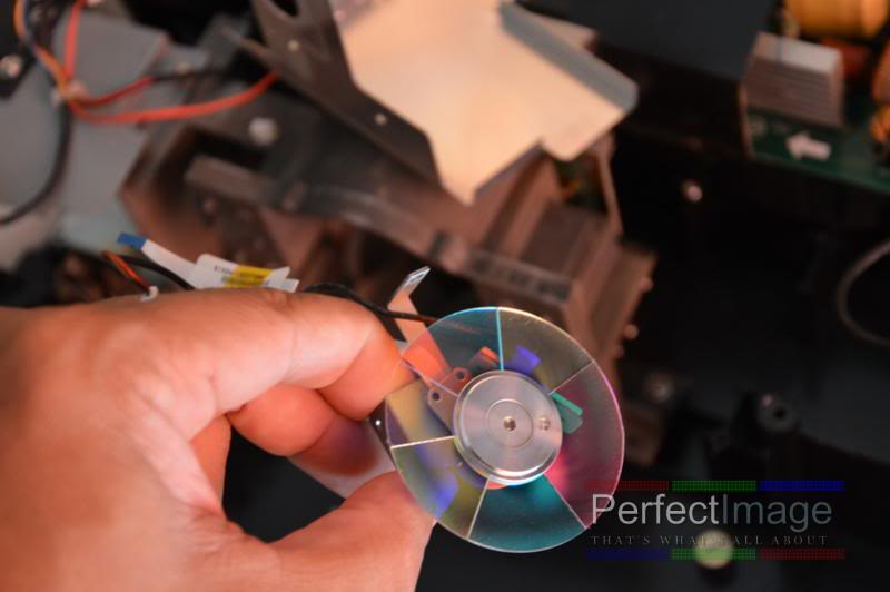

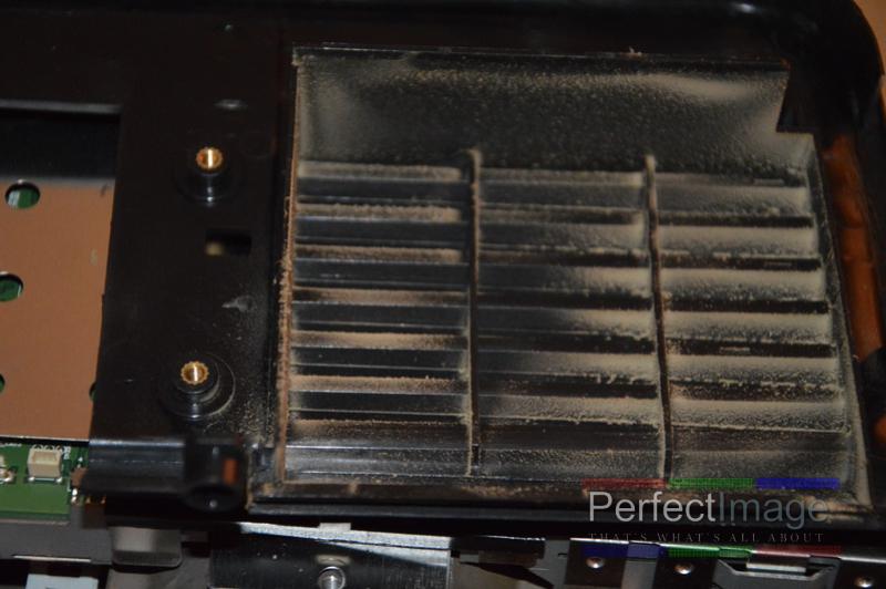

Χρωματικός τροχός πριν και μετά τον καθαρισμό.(Μ.Καστρουνής)
...και άλλες φωτογραφίες εξαιρετικά ενδιαφέρουσες,όπως και βιντεάκια με την λειτουργία της ίριδας:111:.....εδώ
''Αποτέλεσμα όλων αυτών είναι η αύξηση της φωτεινότητας κατά 28% και φυσικά καλύτερη χρωματική συμπεριφορά''
Με λίγα λόγια μου τον έκανε καινούργιο ο Μανώλης...ανυπομονώ να τον δω από κοντά και καλιμπραρισμένο.....:119:
