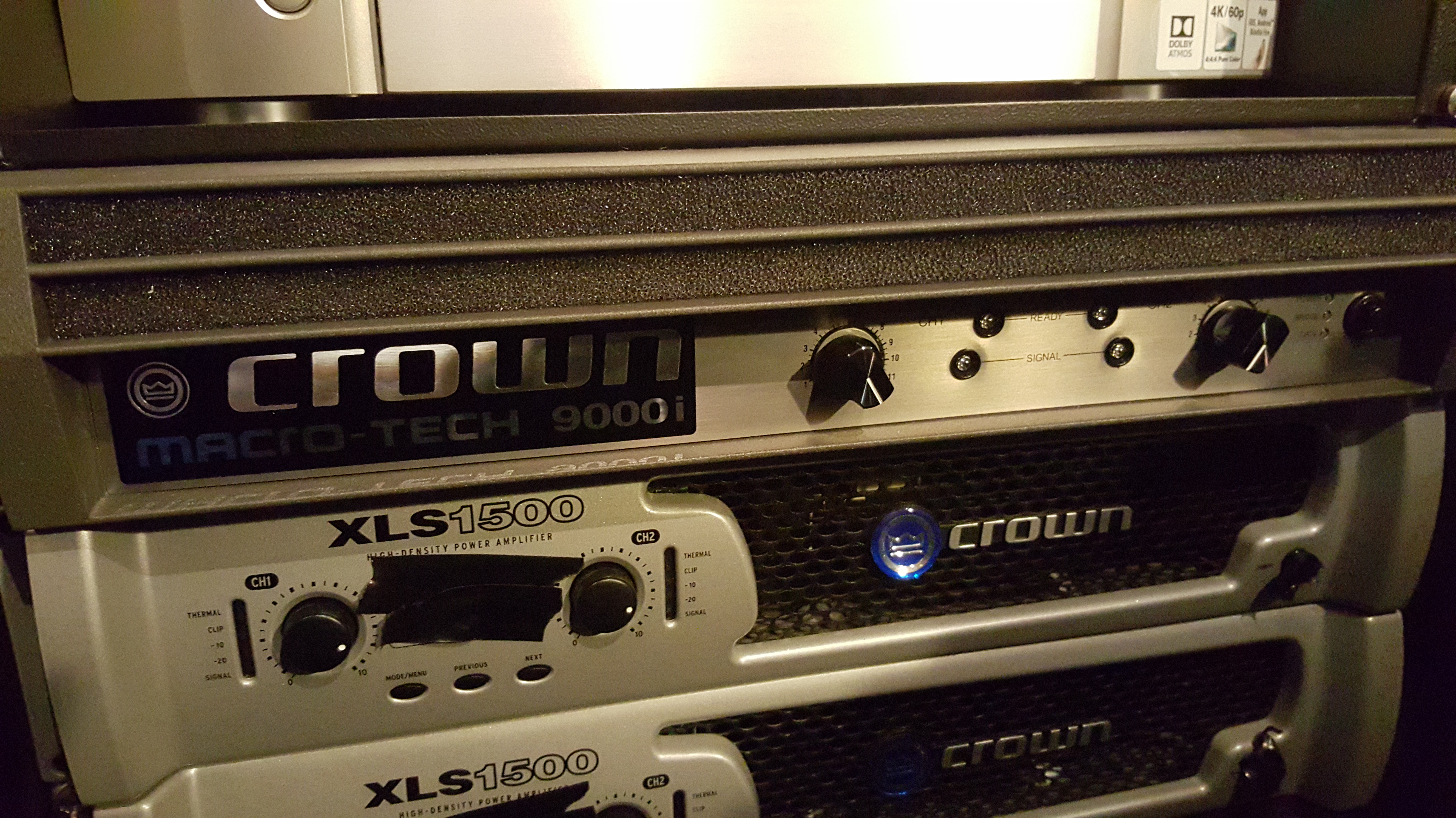

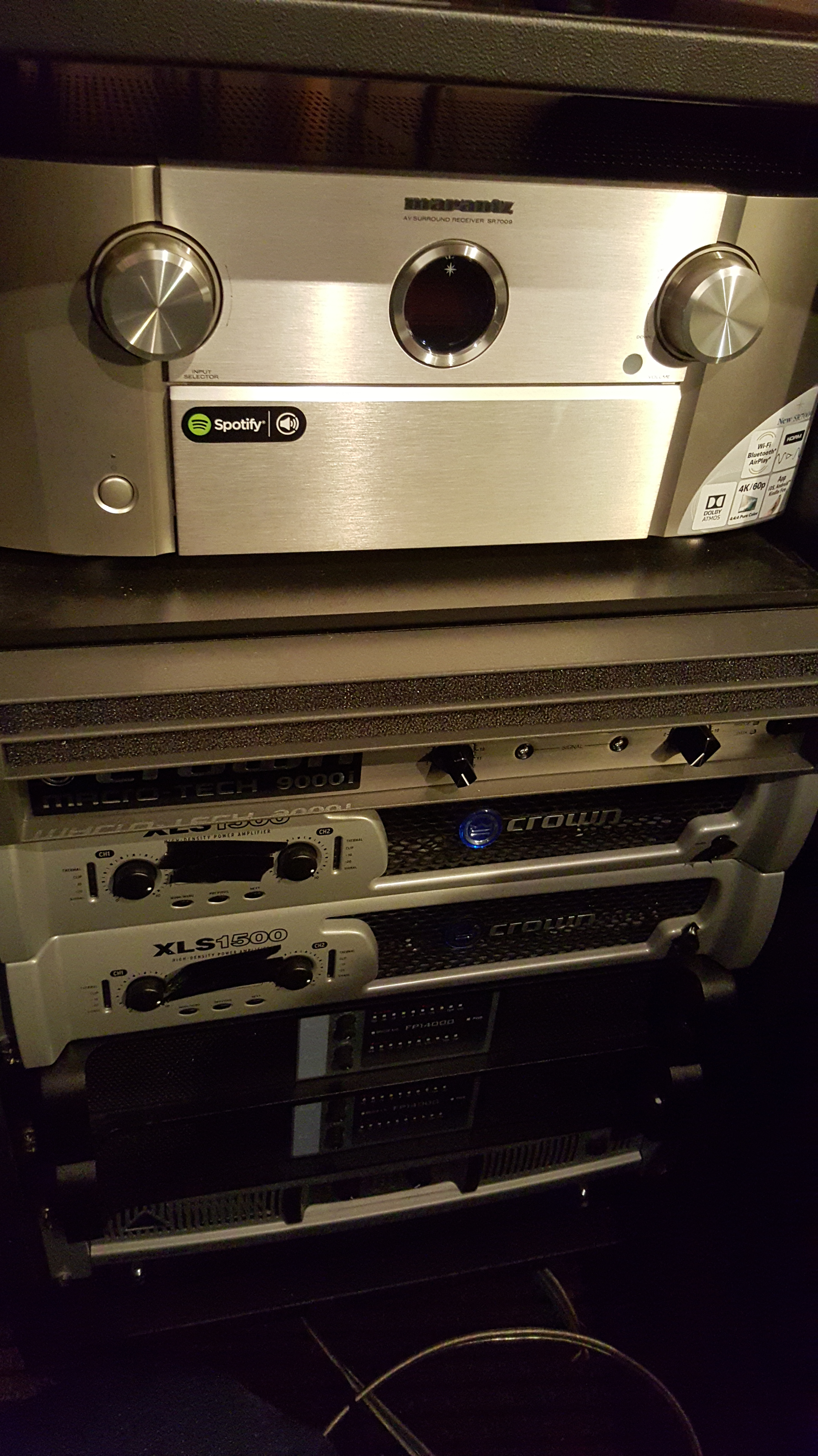

ηρθε και ο marantz 7009
[DOUBLEPOST=1455532207][/DOUBLEPOST]
[DOUBLEPOST=1455532255][/DOUBLEPOST]
[DOUBLEPOST=1455532313][/DOUBLEPOST]ηρθε και ο crown ma9000i
και εχουμε τωρα καθε re xxx18 εχει τον τελικο του γεφυρωμανο με 9000watt.
[DOUBLEPOST=1455532393][/DOUBLEPOST]ο marantz φυσικα αγοραστηκε για το ρημαδι το atmos.

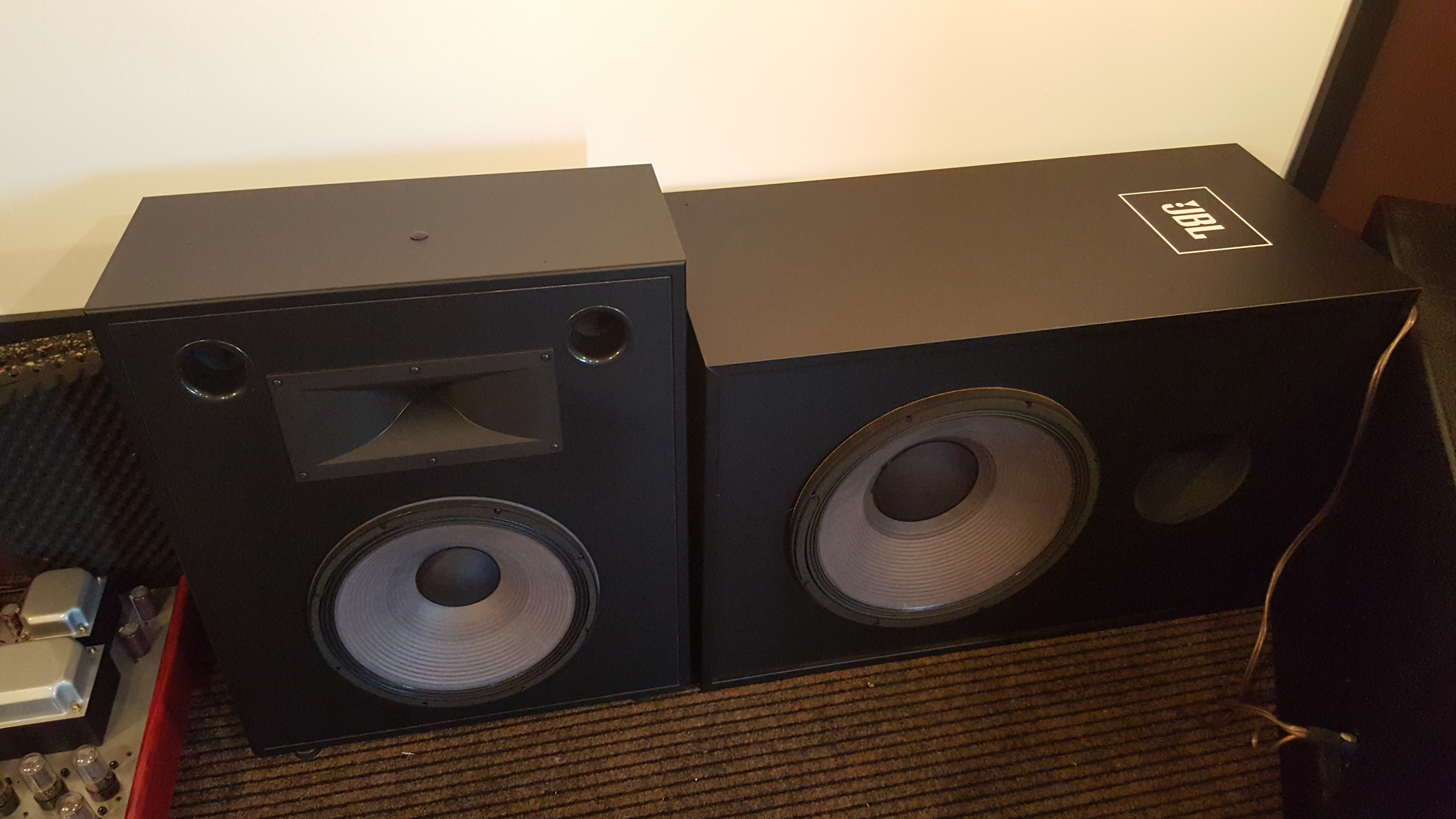

εχουν υπαρξει πολλες αλλαγες στην θεση των sub (φωτος αυριο ) και πηρα πολλη δυναμη χαμηλα.
η δυσκολια μου τωρα ειναι να δεσω το 4645c με τα re.
επαιξα το 3677 μαζι με το 4645 ως κεντρικο με ενεργα crossover και επαθα πλακα , μαλλον και ετσι θα μεινει , παιζουν σαν να ειναι ενα ηχειο και σκοτωνει παντου απο 20hz και πανω.

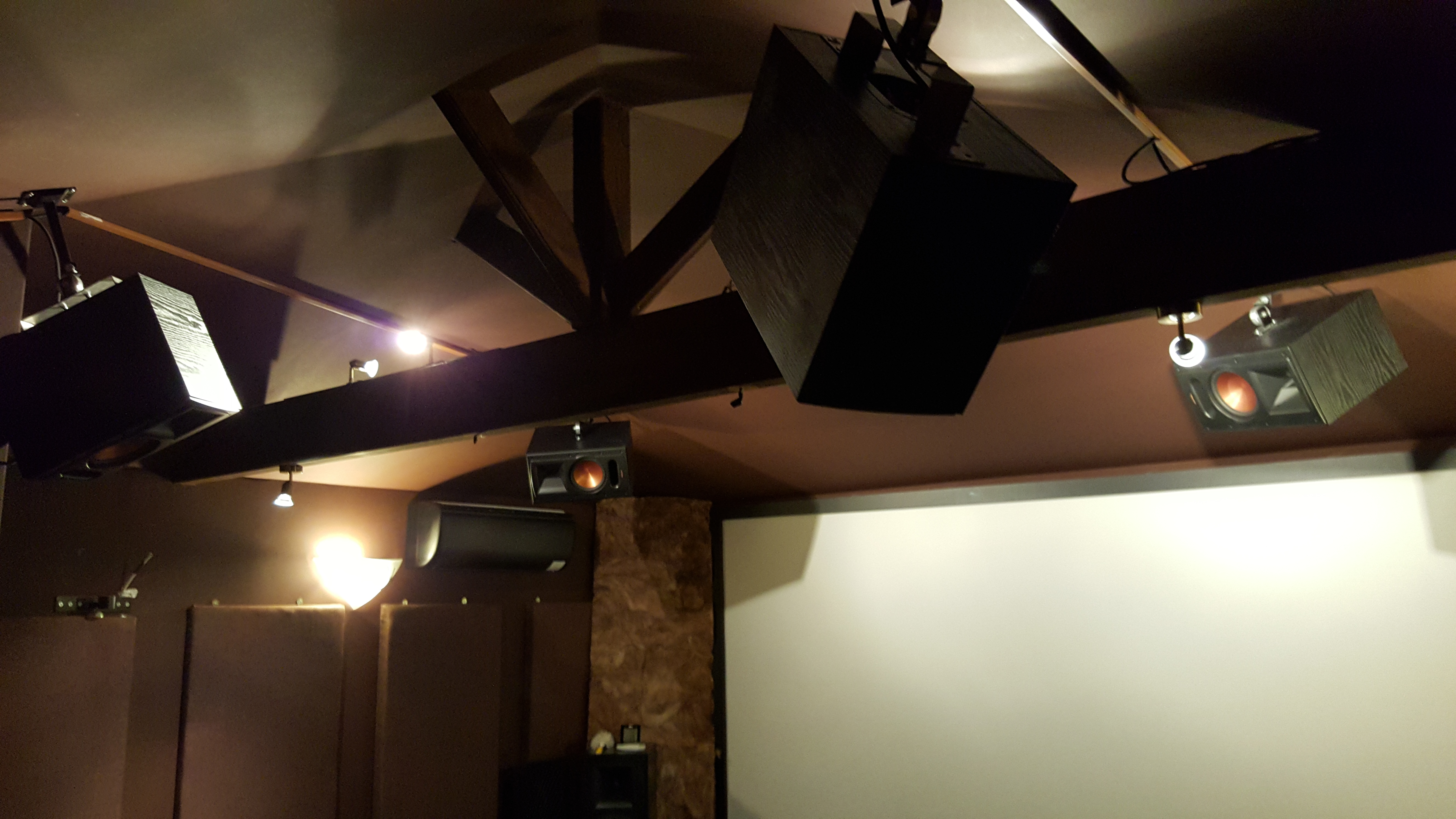

οσον αφορα το atmos εντυπωσιαστηκα και δεν το περιμενα , ιδιως αν η ταινια το εκμεταλευεται καταλληλα (mad max) ,
το δοκιμασα και ως dsu σε μη atmos ταινια και παλι μου αρεσε.

Για πες σε σχεση με το προηγουμενο κεντρικο? πιστευεις οτι ειναι θεμα μεγεθους κωνων τελικα το εκρηκτικο χαμηλο? δωσε με παραδειγμα πως αισθανεσε το αυτο στο σωμα σου αν μπορεις...τις αλλαγες με τον προενισχυτη τις εκανες ενω ειχες και το προηγουμενο συνδιασμο η ολα μαζι?
TERMATOGAZI
Bass!
2.148
4.881
το rc 64ii κατεβαινε λιγο πιο χαμηλα 80hz εναντι 90 το jbl.
πρωτα πηρα τον προ και μετα το jbl.
ακομα ειμαι στις ρυθμισεις γιαυτο και δεν μπορω να εκφερω πληρης γνωμη οπως και το jbl ειναι ακομα στο στρωσιμο.
το jbl ειναι πολυ κοντα στα αυτια μου με τα rf 7. πιο πολυ απο οτι ηταν το 64.
πιστευω η διαφορα δεν ειναι μονο στους κωνους αλλα και στον ογκο της καμπινας.
η μεγαλη διαφορα που ειδα ειναι τα δυναμικα οπου πλεον ακομα και σε σκηνες απο το "the walk" τρομαζεις στα ξεσπασματα.
οι χροιες των μπασων ηθοποιων ειναι φανταστικες .
δεν μπορω να πω οτι ενιωσα κατι απο μπασο του jbl στο σωμα μου πιο πολυ κουναει μπατζακια .
