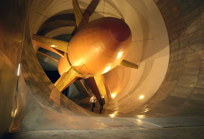

Το απόλυτο (sub?)-subwoofer.
[Τα παλικάρια προτείνουν rotary sub απο 1-20Hz, ένα 18-ινστο 18-30Hz και "μερικά" 15inch για 30-80Hz....
για τον Μιχάλη μιλάμε...μόνο
με κάτι τέτοιο μπορεί και να ησυχάσει:lol::lolsign:
