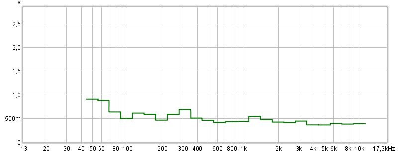

Έκανα το εξής πείραμα, στο χώρο πισω απο την κουρτίνα, άνοιξα ντουλάπια συρτάρια, άπλωσα καρέκλες, άνοιξα πόρτες μπάνιου, αποθήκης και παράθυρα, εξαλείφοντας με αυτόν τον τρόπο παράλληλες επιφάνειες. Όλα αυτά σταδιακά κάνοντας μέτρησεις. Σταδιακά έπεφτε το rt60.... Λογικό βέβαια καθότι το καταλάβαινα και με το αυτί παίζοντας παλαμάκια, ότι απο πίσω έρχεται αντίλαλος. Οπότε η σκέψη της δεύτερης κουρτίνας πιστεύω θα βελτιώσει την κατάσταση...
57.937
143.152

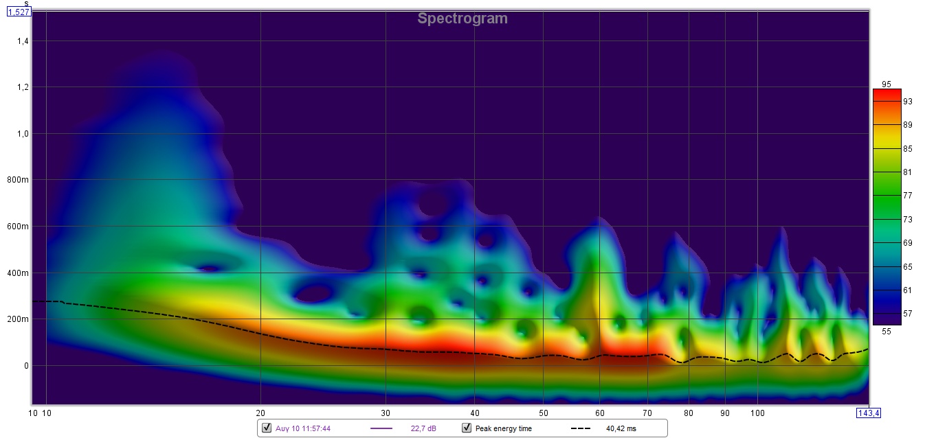

Εκ πρώτης όψεως, δείχνει μεγάλη ανομοιογένεια το γράφημα των χρόνων αντήχησης που ανέβασες:
Προφανώς ο,τι έχεις κάνει, δεν έχει καμία επίδραση στο φάσμα από ~120 κύκλους και κάτω, που δείχνει να είναι στο 1 δευτερόλεπτο, ενώ και οι 200 κύκλοι βρίσκονται στα 0.8 δευτερόλεπτα.
Από τους 350 μέχρι 1,5k είναι σε αξιοπρεπή επίπεδα, στα 0.4".
Πάνω από 1,5k, πέφτει στα 0.2" που είναι σχετικά λίγο, μα μπορεί να σου "αρέσει" εξαιτίας των ηχείων που έχεις, αλλά και σε υψηλές στάθμες.
Προφανώς σε αυτό το 0.2" οδήγησε η χρήση των κουρτινών απορρόφησης.
Ωστόσο θα πρότεινα να βγάλεις τουλάχιστον το χαλί από κάτω, και να ξαναμετρησεις, νομίζω θα ανέβει το κομμάτι αυτό που είναι στα 0.2".
ΥΓ. Ένα σπεκτρο μέχρι 400 κύκλους θα είναι χρήσιμο.

Δυστυχώς το χαλί δεν μπορει να φύγει καθότι κρύβει τα καλώδια των σαραουντ... Επίσης, απορία: Για τις συχνότητες κάτων των 200 ηζ, το σπεκτογραφ δεν μας απασχολεί κυρίως;
Θα δοκιμάσω να μην έχω τέρμα ανοικτές τις κουρτίνες, να δω αν ανέβει στο 0,3.
Μέχρι τη ζώνη του σρόεντερ, πιθανώς στα 400-500 χερτζ, έχει νόημα.
