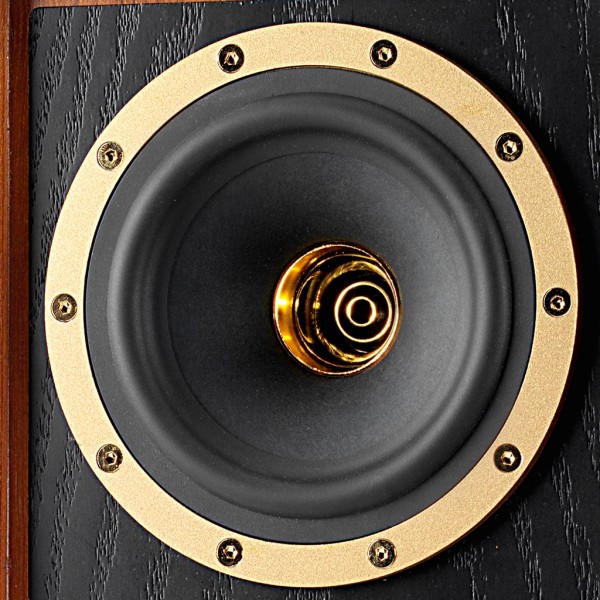

WaveGuide is Tannoy's middle name..
PepperPot WaveGuide Στα μεγάλα, περίπου 2 ίντσες.
Tulip WaveGuide στα μικρότερα, 1 ίντσα ή λιγότερο (όπως εδώ στο τετράιντσο μεγάφωνο που έχει 0.75" Tulip WaveGuide).

Έχω κι εγώ μια απορία.
Το tweeter αριστερά έχει κυματοδηγό ενώ το δεξιά όχι; Ή και τα δυο δεν έχουν;

Και τα δύο, το δεύτερο έχει μικρότερο, (επιδρά μόνο σε πιο υψηλά πρίμα).
