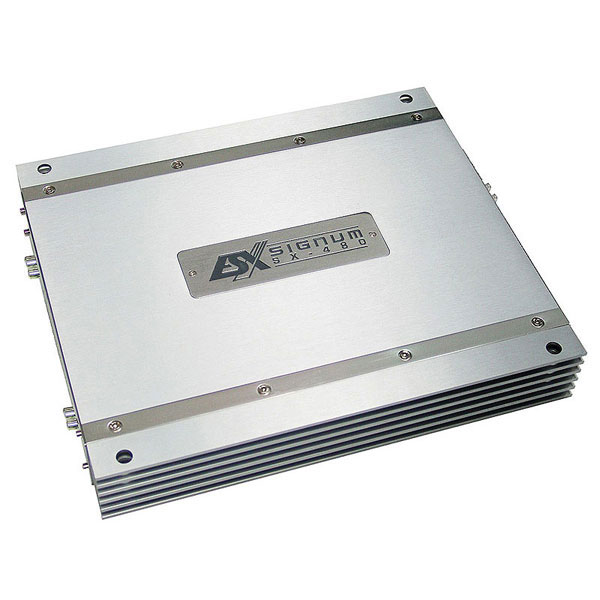

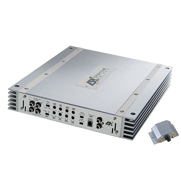

Γύρω στα 250€ μπορείς να δεις τον ESX - SIGNUM SX-480 που είναι τίμιο μηχανάκι και δυνατότητα να παίξεις με 2 κανάλια εμπρός και γέφυρα τα πίσω....
Ρίξε μια ματιά εδώ ή στο manual του....
30.532
51
Απάντηση: hxeia gia mx 5
SX-480
4 x 80 Watt RMS @ 4 Ohm
4 x 140 Watt RMS @ 2 Ohm
2 x 280 Watt RMS @ 4 Ohm mono bridged
1120 Watt max. output power
Dimensions: 282 x 50 x 320/350 mm
• Heavy Aluminum Heatsink
• Molded Terminals
• Chromed Frontpanels
• RCA In- and Outputs
• High Speed Transistors
• MOSFET Power Supplies
• 2 x High Pass Filter 10 - 1200 Hz
• 2 x Low Pass Filter 30 - 150 Hz
• 2 x Bass Boost 0 - 12 dB
• 2 x Input Gain adjustable
• Bass Remote with Cable
• Twin Sub Mode Switch
136
Συμφωνώ απόλυτα με τον προλαλήσαντα, απλά πιστεύω πως τα Ci αντέχουν και τον SX-4120 που σου δίνει και περισσότερες δυνατότητες στο sub αργότερα καθώς βγάζει πολύ περισσότερα watt σε γέφυρα. :102:
