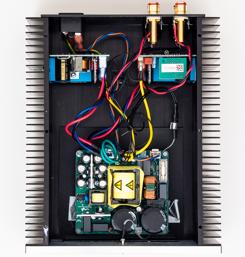

κάπως έτσι το έχω φανταστεί το όλο εγχείρημα...
Το μόνο που θα μπορούσα να προσθέσω είναι ένα on/off push switch με led στην μπροστινή πλευρά.

Fotis 78 καταρχήν η εικόνα που ανέβασες ειναι παράδειγμα προς αποφυγή, στα λέω πριν σε περιλάβει ο Κωστας και οι υπόλοιποι Diyers.
Η τροφοδοσία θα πάει στην μια άκρη του κουτιού δίπλα απο τον ρευματολήπτη εγω προτιμώ περιστροφικό διακόπτη on/off και αλουμινένια ντίζα ως την πρόσοψη ωστε να μην κάνεις βόλτα τα 220 μέσα στο κουτί. Επειτα βάζεις αλουμινένιο χώρισμα ωστε να θωρακίσεις το παλμοτροφοδοτικό απο το υπόλοιπο εσωτερικό του κουτιού.
Τα καλώδια που πάνε στις μπόρνες τα συστρέφεις επειδή μεταφέρουν AC.
Τα καλώδια τροφοδοσίας επειδή ειναι DC μπορείς και να τα αφήσεις παράλληλα+και _. Κάποιοι τα συστρέφουν και αυτά.

Δεν την έβαλα την εικόνα σαν building point απλά για μια ιδέα το τη σκεφτομαι να στήσω, γι'αυτό και ζητώ την βοήθειά σας ως γνωστές για να είναι σωστό το αποτέλεσμα (όταν με το καλό)
Κάπως έτσι τα κάνουν οι περισσότεροι, και μετά φταίνε οι πλακέτες που δεν ακούν σωστά...
