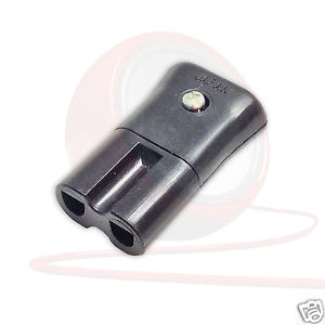

Θελω να φτιαξω ενα καλωδιο ρευματος και να το τερματισω με iec C7. Που μπορω να βρω ενα χωρις να χωσω λεφτα πολλα,αλλα να μην ειναι και της πλακας?
Bρηκα αυτο,αλλα θα κανει κανα μηνα να ερθει.
http://www.ebay.com/itm/Hi-Fi-For-A...086311?hash=item212050ca27:g:KtkAAOSwnHZYbZjV
Θα με βολευε καλυτερα αυτο https://www.audiophonics.fr/en/fich...tor-c7-2-poles-gold-plated-o-13mm-p-5182.html αλλα ειναι πολλα τα λεφτα Αρη.
Εδω που εψαξα βρισκω μονο κατι σαν αυτο,οπου με το που θα το σφιξεις λιγο θα σου μεινει στα χερια.

Eίχε και ο Ρίτσος κάτι οικονομικά καλής ποιότητας, αλλά δε θυμάμαι τώρα τη μάρκα. Δεν χάνεις τίποτα να του κάνεις ένα τηλ να ρωτήσεις αν τα έχει ακόμα.

Εγω άλλαξα με αυτό το 'πλαστικό' / φτηνό που έβαλες. Ήθελα να δώσω ρεύμα στη TV που παίρνει από το power distributor του στερεοφωνικού και δεν ήθελα το φτηνό μαύρο με ότι εκπομπες EMI να διέρχεται κοντά από το σύστημα και τα καλώδια του. Έφτιαξα ένα Belden (θωρακισμένο) και το τερμάτισα με αυτό που στοιχίζει λίγα cents (ναι και αυτό υπάρχει στο Ρίτσο για να μην περιμένεις). Δεν ειναι τόσο κακό αν το θες για ανάλογη non-critical χρήση.
Σκέψου μόνο το μέγεθος, βάρος των καλών IEC και πως μπορούν να επηρεάσουν τη συσκευή (χωροταξικά, να την ανατρέψουν η έστω να ασκείται μηχανική πίεση).

Μεσα στο φτηνο που σε ανησυχει παλια κολλησα oyaide tsunami nigo για εναν φιλο και ακομη ειναι μια χαρα με σφικτες επαφες σε συγκριση με αυτο των 9 ευρω που ειδες στο ebay το οποιο ειχε χαλαρη επαφη.Το εντυσα με θερμοσυστελλομενο με κολλα εσωτερικα και εγινε πολυ καλο.Δεν χρειαζεται το βιδωτο καπακι αν το θερμοσυστελλομενο σου ειναι με κολλα και σκληρο
