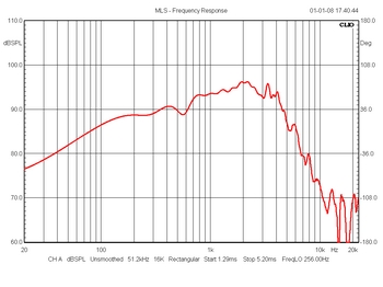

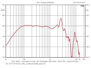

2.5 φορές η τιμή των κορυφαίων Scanspeak...!
Αλλά από την άλλη οι μετρήσεις είναι απλά αλλού..

Να με συγχωρείτε αλλά το Seas W26FX002 κοστίζει αρκετά λιγότερα από τα μισά χρήματα, οπότε αγοράζεις δύο για κάθε κανάλι και σου μένουν και χρήματα για την καμπίνα:126:.
Επιπλέον έχουμε για το SEAS...
22% μικρότερη κινούμενη μάζα (βλέπε ταχύτητα), μεγαλύτερη αντίσταση οπότε συνδέεις άνετα δύο παράλληλα, αρκετά μεγαλύτερη διαδρομή κώνου και απαιτεί λιγότερα λίτρα κουτί. Επιπλέον έχει ιδανική συμπεριφορά σε καμπίνα Bass Reflex για να μην μπλέκεις.
Για όλα τα παραπάνω το θεωρώ καλύτερη αγορά.

Δεν το συζητάμε σε σχέση με τα αλλα, οχι οτι ειναι κακα...
Σε αυτά τα λεφτά θα πηγαινα για το 12'' (680ε) ή το 15" (880ε)
εκει να δεις γραφημα!!! δεν χρειαζεσαι και ιδιαιτερο cross
Mην εισαι και απολυτα σιγουρος για τα γραφηματα, πολλοι παιρνουν τους Μ.Ο. και το βγάζουν.... ποιημα

τα συγκεκριμενα γραφηματα ειναι unsmoothed.

Παρατηρήστε επίσης πόσο ομαλή απόκριση χαμηλά έχει το Seas σε σχέση με το ΑΤ.
Στους 20 κύκλους το Seas είναι 11 db κάτω από τη στάθμη του όταν το ΑΤ είναι 19.:126:
Λάβετε υπόψιν σας πως ένα 10 ιντσών γούφερ δεν θα κλιθεί ποτέ να αναπαράγει πάνω από 300 κύκλους.
Μέχρι εκεί λοιπόν και τα τρία μεγάφωνα κάνουν άριστα τη δουλειά τους.
Αν η απαίτηση είναι για ένα γούφερ που θα συνδυαστεί με μια μονάδα υψηλών συχνοτήτων για μια δίδρομη κατασκευή το ΑΤ, σε σχέση με τα άλλα δύο, είναι μονόδρομος.
