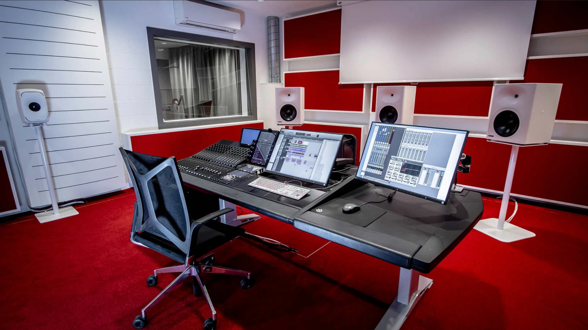

Εκατέρωθεν του κεντρικού βλέπω 4 ηχεία , οκ τα δύο είναι left , right , τ άλλα τι είναι ? wide ?
Και αν είναι wide , γιατί έχει 6 surrounds ?
Νταξ τα έξι οροφής τα αφήνουμε.
Ο χοντρός καράφλας με το καρό πουκάμισο τι ρόλο παίζ ? Απορρόφησης ?
Η γκόμενα γιατί είναι ξυπόλητη ?
Βασικα ο συγκεκριμένος χώρος είναι για critical listening οπότε θεώρησαν λογικά καλύτερα να έχει όχι μόνον front wides αλλά και περισσότερα σαραουντ κανάλια.
Ο ευτραφής κύριος είναι ο Raphael Vogt και τον κάλεσαν στην επίδειξη παρουσίαση
Για την κυρία δεν ξέρω αλλά έχει ενδιαφέρον που ασχολείσαι με τις πατούσες της🤣

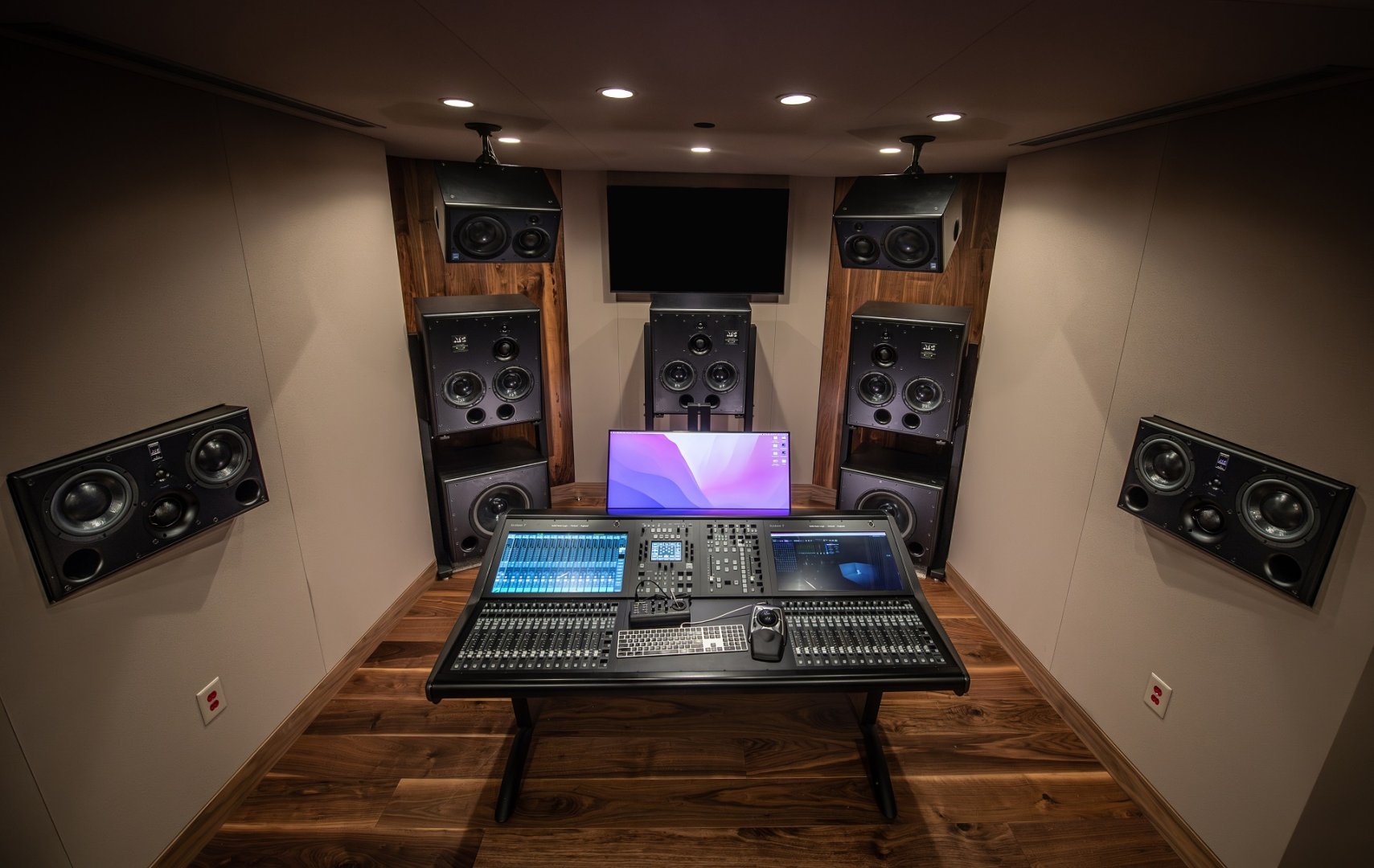

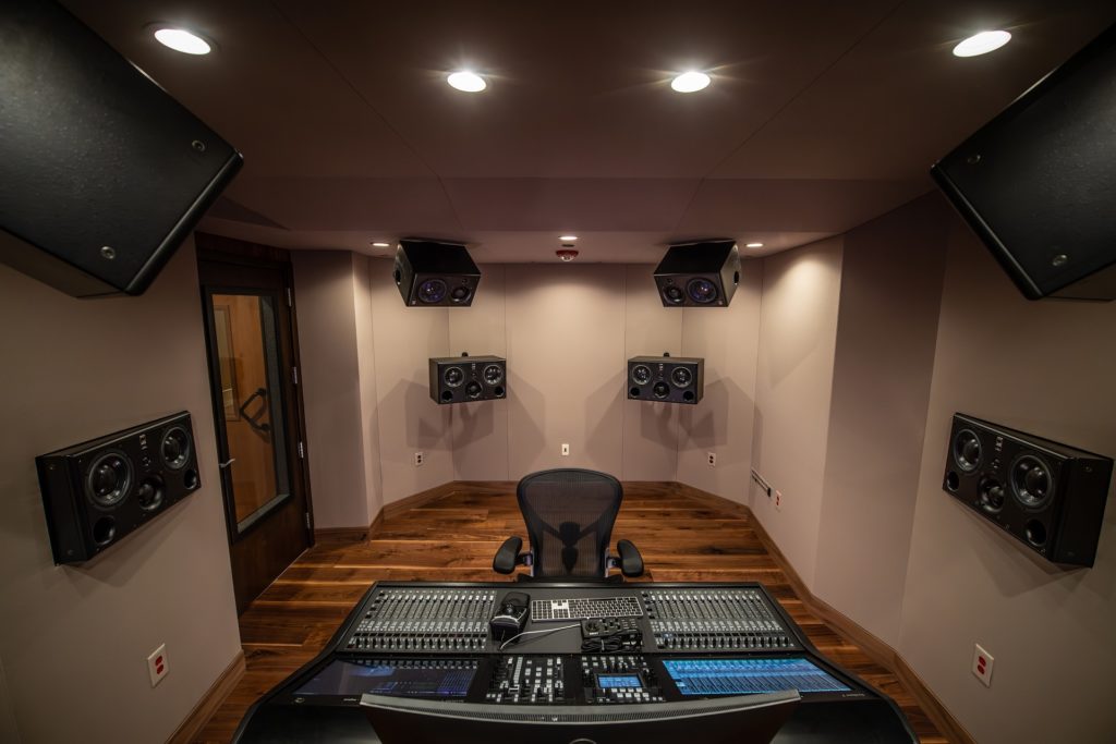

Nashville’s Starstruck Studios
The ATC 7.1.4 system is composed of three ATC SCM110A Pro handling left-center-right, four ATC SCM45A Pro for surrounds, four ATC SCM25Ai Pro for height, and two ATC SCM0.1/15 subwoofers.

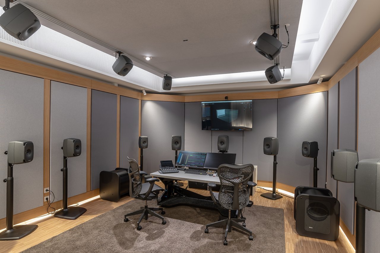

Αυτή η τζενελεκ εξελίσσεται σε λαίλαπα του ιμερσιβ.
Άμα σας λέω γω πως βολεύουν λόγω μεγέθους - σπινοράματος - off axis, δε μ'ακουτε, αλλά βλέπω να μ'ακουνε αυτοί που τα στήνουν.
ΥΓ. Στο critical listening γιατί τα βάζουν σε ίδιες αποστάσεις ακρόασης (σε κύκλο) άραγε;

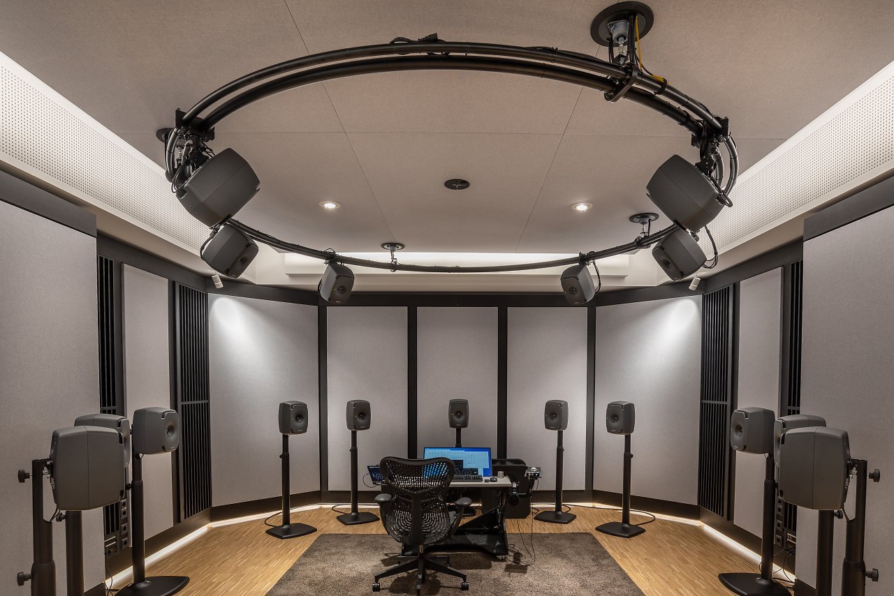

The mixing Lab
The critical listening Lab
Πολλά τζενελεκ βλέπω

Σας το'πα και σας το ξανάπα.
Αυτά τα Genelec της σειράς the ones, είναι ταμάμ για immersive setup.
Βεβαίως υπάρχουν κι άλλες καλές "συνταγές" δορυφόρων, αλλά αυτά τα άτιμα, λες και φτιάχτηκαν ειδικά για αυτή τη δουλειά.
Εννοείται πως για ένα απλό δικαναλο σεταπ θα ήταν επίσης εξαιρετικές επιλογές, και οι μετρήσεις που έχουμε δει ως τώρα για αυτά τα ηχεία, είναι κέντημα.
Αλλά τα πράγματα δεν είναι τόσο απλά, τουλάχιστον σύμφωνα με την εξόχως "απαιτητική" δικιά μου "ματιά" των κατασκευαστικών δεδομένων τους.
Διότι αυτά τα ηχεία έχουν ένα "μειονέκτημα", στοχεύουν στην κορυφή, δηλαδή ιδανικά θα έπρεπε να παίρνουν ψηφιακό σήμα στην είσοδό τους, εφόσον διαθέτουν ενσωματωμένο DAC, και φυσικά έχουν ενσωματωμένο DSP, το οποίο και χρησιμοποιείται από το μαμά σύστημα ισοστάθμισης της Genelec.
Αυτή η κατασκευαστική τους λεπτομέρεια, τα κάνει ιδανικά ταίρια σε AV pro με πολλαπλές ψηφιακές εξόδους, και αυτοί οι AV pro είναι λίγοι, και φτηνούς δε τους λες. Κι αυτό είναι πρακτικά το μόνο τους "μειονέκτημα".
Για τυπικούς AV pro, με αναλογικές εξόδους, ιδανικός συνδυασμός είναι ηχεία χωρίς ενσωματωμένο DAC/DSP, ώστε να μην υπάρχει εν σειρά δεύτερη ψηφιοαναλογική μετατροπή στο σήμα εξόδου της προενίσχυσης.
Στα ανωτέρω στούντιο, όπως και της μαμάς Dolby, θεωρώ βέβαιο πως συνδέονται στο ψηφιακό πεδίο, αλλά οκ, ούτε το ξέρω, ούτε θα μου έκανε τρομερή εντύπωση εάν δεν ισχύει, διότι στους αριθμούς, βγαίνει "διάφανη" αυτή η μετατροπή, οπότε δεν μπορείς να πείσεις έναν σοβαρό επαγγελματία εγκαταστάτη που πάει "by the book" και με μετρήσιμες παραμέτρους, να αποφύγει περιττές ψηφιοαναλογικές μετατροπές στην πορεία του σήματος, όπως δεν πείθεται και για πλουμιστά καλώδια. 😁

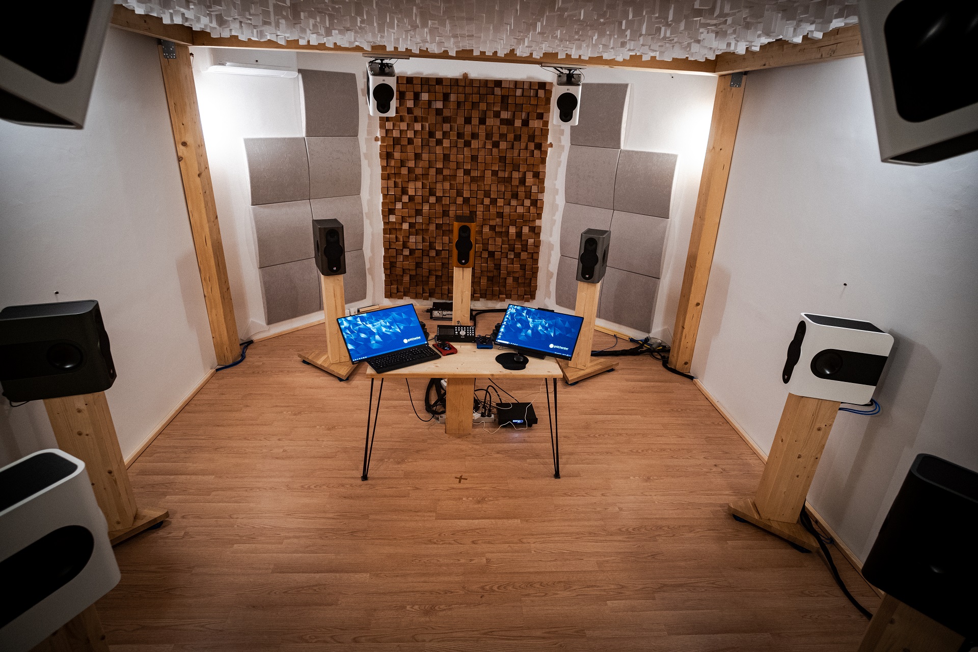

Goldchamber Studio - Austria kii Audio
387
225
Έχοντας στήσει κάποτε ένα ταπεινό 5.2 σύστημα με χειροποίητα ηχεία & ενισχυτικά, βλέποντας πόσο έχει εξελιχθεί το πράγμα τα 15-20 τελευταία χρόνια, πιστεύω (προσωπικά πάντα) ότι μόνο και μόνο να ακούσεις μια μουσική, μια ταινία σε ένα τέτοιο στούντιο, είναι εμπειρία ζωής.
