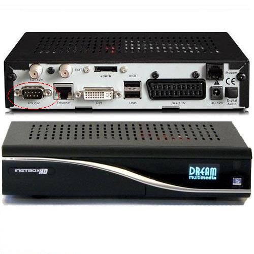

Πρεπει να συνδεσεις τον δεκτη σου με το desktop PC σου με αυτο το καλωδιο για να περαστει το image.
Ειναι γνωστο ως rs232 η' αλλιως σαν null modem cable .
