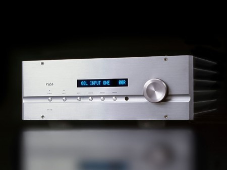

O πρώτος ολοκληρωμένος του Nelson?
The INT-150 stereo amplifier embodies the design technology and refinements of the X150.5 and larger "X.5" series amplifiers including the patented Supersymmetry™ circuit.
The INT-150 is rated at 150 watts per channel in 8 ohms and 300 watts into 4 ohms.
The appearance of the INT-150 is similar to the X150.5, but without the meter. The face plate is machined from thick aluminum stock and then anodized instrument gray.
The main power switch is located on the rear of the amplifier and a convenient standby switch is located on the front panel. The inputs, output, and AC connector are located on the rear of the amplifier. Single-ended inputs (4) are via RCA connectors and balanced inputs (2) are via XLR connectors. Heavy duty five-way binding posts are provided for the speaker outputs.

Ο ολοκληρωμένος ενισχυτής ΙΝΤ-150 είναι ο πρώτος ολοκληρωμένος της εταιρίας και βασίζεται στην αρχιτεκτονική των γνωστών σειρών της Pass Labs, Χ150.5 και Χ.5, ενώ οι θαυμαστές του Nelson Pass θα χαρούν να μάθουν ότι χρησιμοποιεί και την γνωστή τοπολογία Supersymmetry, για την οποία ο γνωστός σχεδιαστής πήρε δίπλωμα ευρεσιτεχνίας το 1994. Από το 2006 η Texas Instruments έχει πάρει το δικαίωμα να χρησιμοποιεί την τοπολογία αυτή (και αυτό, βεβαίως, κάτι σημαίνει...), η οποία στην πράξη αφορά έναν ιδιότυπο βρόχο αρνητικής ανάδρασης που δεν εφαρμόζεται από την έξοδο προς την είσοδο ενός ή περισσότερων ενισχυτικών σταδίων, αλλά μεταξύ των δύο κλάδων ενός balanced ενισχυτή ώστε αυτά να λειτουργούν με απολύτως όμοιο τρόπο, ενισχύοντας το σήμα και καταστέλλοντας τον θόρυβο. Αυτού του είδους η σχεδίαση απαιτεί balanced εισόδους και εξόδους για να λειτουργήσει και, όπως είναι αναμενόμενο, ο INT-150 διαθέτει τόσο balanced εισόδους (2) όσο και μια balanced έξοδο προενισχυτή. Ο χρήστης έχει ακόμη στη διάθεσή του 4 single ended εισόδους. Ο ενισχυτής μπορεί να αποδώσει 150Wrms ανά κανάλι σε φορτία 8Ω, τιμή που ανεβαίνει στα 300Wrms όταν το φορτίο γίνει 4Ω και έχει όρια απόκρισης (-3dB) στο 1Ηz και στα 100kHz. Από πλευράς αισθητικής, ο ενισχυτής φαίνεται να χρησιμοποιεί το σασί του X150.5, χωρίς όμως το όργανο μέτρησης, το οποίο έχει αντικατασταθεί από μια οθόνη που προβάλει πληροφορίες σχετικές με την είσοδο που έχει επιλεχθεί και την στάθμη, και χωρίς τις χαρακτηριστικές χειρολαβές. Η πρόσοψη είναι κατασκευασμένη από μασίφ αλουμίνιο και έχει το γνωστό “γκρι” χρώμα που χρησιμοποιεί η Pass Labs. Ο ενισχυτής θα είναι διαθέσιμος στην ελληνική αγορά σε λίγο καιρό και η τιμή του θα είναι 4.800 ευρώ.

Όντως είναι με λάθος κατεύθυνση τα πτερύγια (κοινώς ψύκτρες).Για την ακρίβεια όμως δεν είναι λάθος.Απλώς έχουν μικρότερη απόδοση έτσι.Δεν ξέρει μετάδοση θερμότητας απότι φαίνεται ο άνθρωπος.Άλλα αν γνωρίζει καλή ηλεκτρονική και κυκλώματα τον συγχωρώ...
Πάντως μου κάνει πολύ εντύπωση που τις χρησιμοποιεί με τέτοια φορά.Και απότι είδα στο site του έχει και μεγάλους τελικούς με τέτοιου είδους ψύκτρες.Δεν τον προβλημάτησε το γεγονός ότι σχεδόν όλοι οι κατασκευστές έχουν κάθετα τα πτερύγια.Όλοι οι άλλοι στην τύχη τα κάνουν.Ή μήπως θέλει να ξεχωρίζει.Ποιός ξέρει.....
Πάντως, οι ψύκτρες του είναι λάθος.
