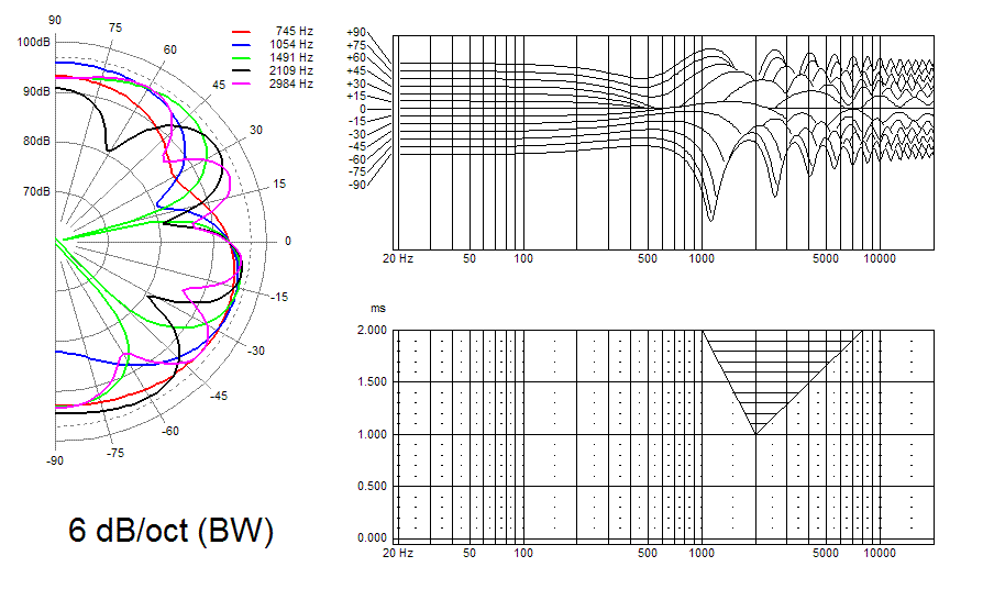

Αναλόγως του πόσο αναπόφευκτο βρίσκει κανείς το να εντρυφεί στη ΄΄ματαιότητα΄΄ όρων όπως beaming,lobing,ακουστικές ιδιότητες χώρου,κ.ο.κ....:126:
Υποθέτοντας ότι η οδηγική επάρκεια του ενισχυτή επί των ηχείων σε συνάρτηση με τις επιθυμητές στάθμες ακρόασης δεν αποτελεί ακανθώδες ζήτημα γιά τη χρήση που κάνεις,έχεις ένα ζεύγος ηχείων το οποίο δεν ευνοεί ακροάσεις εγγύς πεδίου και γειτονία με τοίχους-με πρώτο και καλύτερο τον οπίσθιο προς αυτά.Ο πλίνθος επί του οποίου στέκεται καθένα εξ αυτών ενδεχομένως να μην παρέχει ιδανική σύζευξη με το πάτωμα.Επιπλέον το προδιαγεγραμμένο κάτω όριο απόκρισης υποδηλώνει ότι διεγείρει την πλειοψηφία των ιδιοσυντονισμών δεδομένου χώρου στη ζώνη των χαμηλών συχνοτήτων.
Κανένα καλώδιο διασύνδεσης δεν πρόκειται να βελτιώσει τις πολικές αποκρίσεις επί των ζωνών του φάσματος,τη συμπεριφορά στη ζώνη μετάβασης μεταξύ διαφορετικών δρόμων,τη σύζευξη με το πάτωμα και τις ιδιότητες του χώρου ακρόασης.Όποιες αντισταθμιστικές αποκλίσεις παρέχονται από καλώδια με ΄΄χαρακτήρα΄΄,ενισχύουν την ολική ανισορροπία του συστήματος.
http://www.beatstamm.com/OffAxisResponse.htm
Πρωταρχικές ενέργειες στην κατεύθυνση των στόχων που έχεις θέσει θα ήταν οι εξής:
-Έλεγχος των στασίμων κυμάτων εντός του χώρου ακρόασης.Ανισότητα στις αποστάσεις των μονάδων χαμηλών από δάπεδο και οροφή αντίστοιχα.
-Ανύψωση των ηχείων ή ταπείνωση της θέσης ακρόασης,ούτως ώστε η μονάδα υψηλών να έλθει σε οριζόντιο επίπεδο παραπλήσιο αυτού στο οποίο θα κείτονται τα αυτιά του καθήμενου ακροατή.
-Πειραματισμός με την κλίση των ηχείων ως προς τον οριζόντιο άξονα.
-Ομοιομορφία ως προς τις αποστάσεις και τη διαρρύθμιση των επιφανειών που θα υποδεχθούν τις πρώτες πλευρικές ανακλάσεις.

Αγαπητέ φίλε Buthia άν είχα καπέλο θα σου το έβγαζα,ήδη έχω αφαιρέσει την αποσπώμενη βάση από το ηχείο και το έχω τοποθετήσει σε spikes τις εργοστασιακές απευθείας στο πάτωμα και έχουν εξαφανιστεί σχεδόν όλες οι ασάφειες (αυτές πού 'ηθελα να διώξω με καλώδια).
Ξεκινώντας από την αρχη θα πειραματιστώ και πάλι με το χώρο προσπαθ'ωντας να πάρω το μαξιμουμ από το σύστημά μου.
