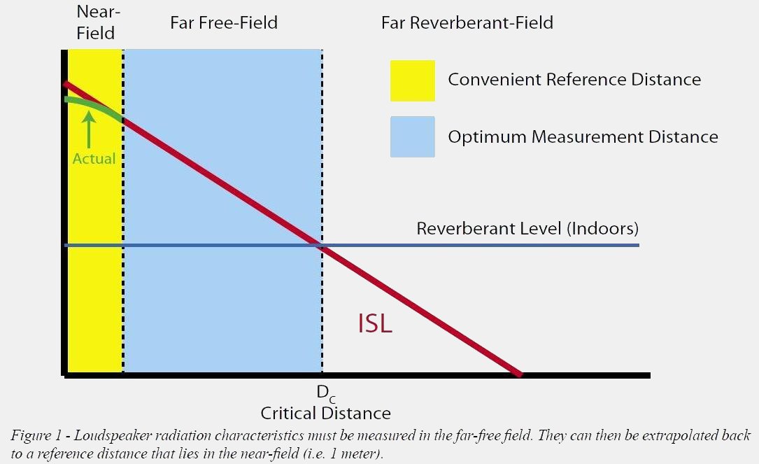

(Το ηχείο δεν ευνοεί για ακροάσεις σε εγγύς πεδίο)εγώ προσωπικά δεν καταλαβαίνω τι ενοείς.
Το εγγύς πεδίο καθορίζεται στη θεωρία από τις διαστάσεις της πηγής και τη λεγόμενη κρίσιμη απόσταση η οποία με τη σειρά της εξαρτάται από τις ακουστικές ιδιότητες δεδομένου χώρου ακρόασης.Στην πράξη και όσον αφορά στις ακροάσεις εντός τυπικών οικιακών χώρων,έχει επικρατήσει η θεώρηση ότι το άνω όριο του εγγύς πεδίου βρίσκεται σε απόσταση περίπου 1,7 μέτρων από την εκπέμπουσα πρόσοψη καθενός ηχείου.
Το ηχείο σου απαιτεί ακρόαση farfield προκειμένου να ενοποιούνται τα εκπεμπόμενα πεδία από τις επιμέρους μονάδες στη μπάφλα του.Καμία κατηγορία ακρόασης δεν αποτελεί πανάκεια.
Γιά την επίτευξη μιάς πειστικής-και όχι...πιεστικής:137:- αναπαραγωγής του μουσικού γεγονότος,είναι απαραίτητο η φασματική κατανομή ενέργειας του πεδίου αντήχησης να είναι όσο το δυνατόν παραπλήσια προς εκείνη του άμεσου ήχου που εκπέμπεται από τα ηχεία.Η ποθούμενη ομοιομορφία μπορεί να επιτευχθεί μέσω της ορθής ακουστικής φροντίδας του χώρου ακρόασης υπό μία σημαντική όμως προϋπόθεση:ότι η φασματική κατανομή ενέργειας εκτός άξονα (off-axis) των ηχείων είναι ισοδύναμη εκείνης επί του άξονα(on-axis).Αυτό σημαίνει ότι η πολική απόκριση εκτός άξονα οφείλει ν'αποτελεί αντίγραφο της αντίστοιχης επί του άξονα,με μοναδικές ενδεχομένως διαφοροποιήσεις μιά πτώση στις ανώτερες υψηλές συχνοτικές ζώνες όπως και σε μεγάλες γωνίες απόκλισης από τον άξονα.Ανομοιογένειες στις πολικές αποκρίσεις των ηχείων οδηγούν επομένως σε αισθητές ανισορροπίες στην απόδοση του συστήματος ηχείων-χώρου.Κατ'αυτόν τον τρόπο αλλοιώνουν τη σύσταση του συνδυασμένου άμεσου ήχου που καταφτάνει σε δεδομένη θέση ακρόασης με την απόκριση του χώρου σε αυτή,ιδιαίτερα τις σημαντικότατες πρώιμες ανακλάσεις-οι οποίες περικλείουν το μεγαλύτερο ποσοστό ηχητικής ενέργειας επηρεάζοντας κιόλας τη σύσταση των μεταγενεστέρων.
Επίσης (Ανισότητα στις αποστάσεις των μονάδων χαμηλών απο δάπεδο και οροφή αντίστοιχα)...
