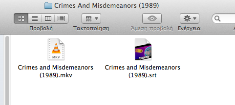

Το όνομα της ταινίας και του υπότιτλου πρέπει να είναι αυτής της μορφής:
Τα έχετε έτσι?

Απάντηση: Iomega ScreenPlay TV Link, Director Edition
Μέσα στο φάκελλο πχ My Home Movie πρέπει να υπάρχει η ταινία My Home Movie.mkv και ο υπότιτλος My Home Movie.srt
Τα έχεις έτσι?Ακριβώς το ίδιο όνομα το αρχείο της ταινίας με το αρχείο του υπότιτλου?
