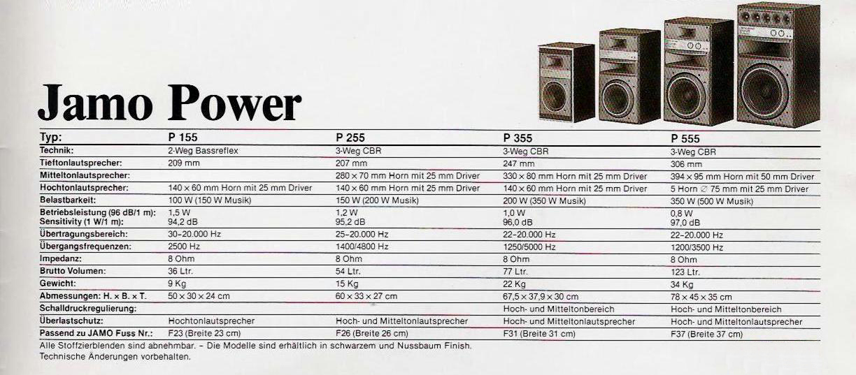

Η Jamo παρήγαγε το συγκεκριμένο ηχείο στα μέσα της δεκαετίας του '80. Ανήκε σε μια οικονομική σειρά ηχείων της, που σκοπό είχαν της (σχετικά) υψηλές στάθμες σε κοινωνικές εκδηλώσεις. Εύκολο σαν φορτίο και σχετικά ευαίσθητο, σχεδιασμένο για τα δεδομένα των ασθενικών ενισχυτών της εποχής.
Ενώ στις ακριβότερες σειρές της η jamo έκανε χρήση μονάδων της Peerless, εδώ συναντάμε οικονομικότερες μονάδες της Philips.
Ένα midwoofer 8 ιντσών και ένα tweeter μίας ίνστας, με την συνεισφορά κόρνας, αποτελούν τις μονάδες του.
Τα χαρακτηριστικά της σειράς φαίνονται εδώ:

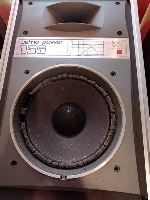

Τα ηχεία βρίσκονταν στο υπόγειο του εξοχικού του φίλου Άγγελου, κάπου στα Επτάνησα, για πάνω από 35 χρόνια.
Αποφάσισε την αποκατάσταση τους για συναισθηματικούς λόγους βασικά, αλλά και λόγο μιας κακής εμπειρία σε ένα πάρτι από τα ακριβά tweeters της Dynaudio.
Ήρθαν στα χέρια μου στην κατάσταση που φαίνεται παρακάτω, με τον χρόνο και την υγρασία (φαίνονται τα σημάδια στον κώνο) να έχουν τον πρώτο λόγο.

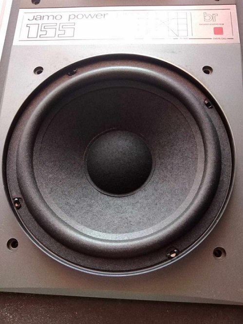

Μετά το πριν, καλό είναι να ακολουθεί και το μετά...
Εδώ η εικόνα του 8ιντσου midwoofer μετά τις εργασίες αποκατάστασης της ανάρτησης και του κώνου:

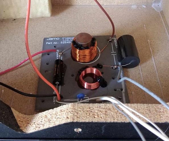

Η κατάσταση των tweeters ήταν πολύ καλή και το μόνο που έγινε ήταν έλεγχος τους.
Μάλιστα τα χαρακτηριστικά τους ήταν αξιοσημείωτα κοντά.
Τα μόνα εξαρτήματα που ήθελαν αντικατάσταση ήταν οι πυκνωτές. Απολύτως λογικό βέβαια με βάση τα χρόνια τους.
Ένας bipolar της Mundorf 10 μf παράλληλα με το midwoofer και ένας MKP Jantzen Audio Cross cap 6,8 μF σε σειρά με το tweeter, έδωσαν νέα πλοή στο ηχείο.
Στα πηνία έγινε στερέωση με θερμόκολλα, αφού οι κόλλες τους δεν έκαναν πλέον δουλειά.
Έτοιμο το ηχείο να προσφέρει τις υπηρεσίες του για αρκετά χρόνια ακόμα!

Στην πρώτη φωτογραφία γύρω από το μεγάφωνο έχει στεφάνι, στην μετά δεν έχει. Είναι το ίδιο μεγάφωνο;
PeterMeni
9.911
13.295
Στο ηχείο αυτό υπάρχει πλαστικό κάλυμμα σχεδόν σε όλη την πρόσοψη. Το κάλυμμα αυτό στερεώνει το woofer επάνω στη πρόσοψη, ενώ επάνω του βιδώνει και το tweeter, ενώ σχηματίζει και την χοάνη.
Η πρώτη φωτογραφία είναι όπως παρέλαβα το ηχείο. Η δεύτερη μετά την επισκευή, με το μεγάφωνο απλά να ακουμπάει στην τρύπα του. Γιαυτό δεν φαίνεται και η περιφέρεια, που είναι μέρος του καλύμματος.
