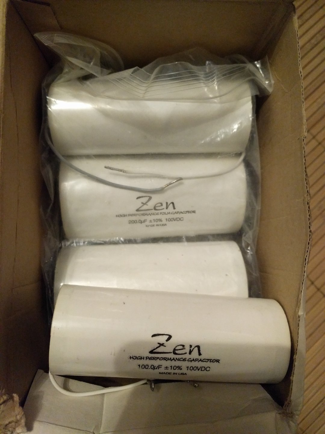

Αλλά μάλλον θα χρειαστείς τον πυκνωτή που λέει ο Κώστας.

1) 1 ή 2 Yamaha ns sw 700 (περίπου 350 έουρος έκαστο) ή τα Πρεσόνους συν πυκνωτές Ζεν (μόνο) με τον ολοκληρωμένο.
Το ερώτημα που τίθεται, είναι σε ποιο σημείο να κάνει κρος 1-ης τάξης με τον πυκνωτή στο ηχείο, ώστε να ξαλαφρωσει ο ενισχυτής και το ηχείο από τα μπάσα, τα οποία ανετως θα γεμίσουν από τα σαμπ.
Λόγω της πολύ χαλαρής πτώσης των 8 ντιμπι ανά οκτάβα του κρος πρώτης τάξης, αν τεθεί ως σημείο κρος το πέρας της δεύτερης οκτάβας, τότε στο όριο των υποήχων θα έχει πτώση μόλις 16 ντιμπι, πολύ οριακό, και θα αφήσει μεγάλη ποσότητα ενέργειας σε όλη τη δεύτερη οκτάβα, που είναι η πιο σημαντική.
Οπότε ίσως στη μέση της επόμενης οκτάβας, της τρίτης.
Και η αντίσταση του ηχείου είναι 4, οπότε για υπολόγισε εύρος μικροφαραντ του πυκνωτή, και πες αν είναι κοντά στην δική μου εκτίμηση.
