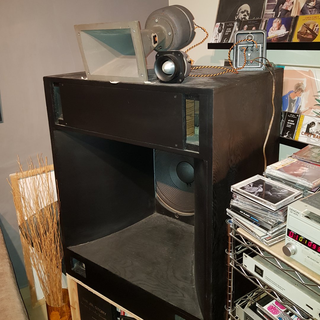

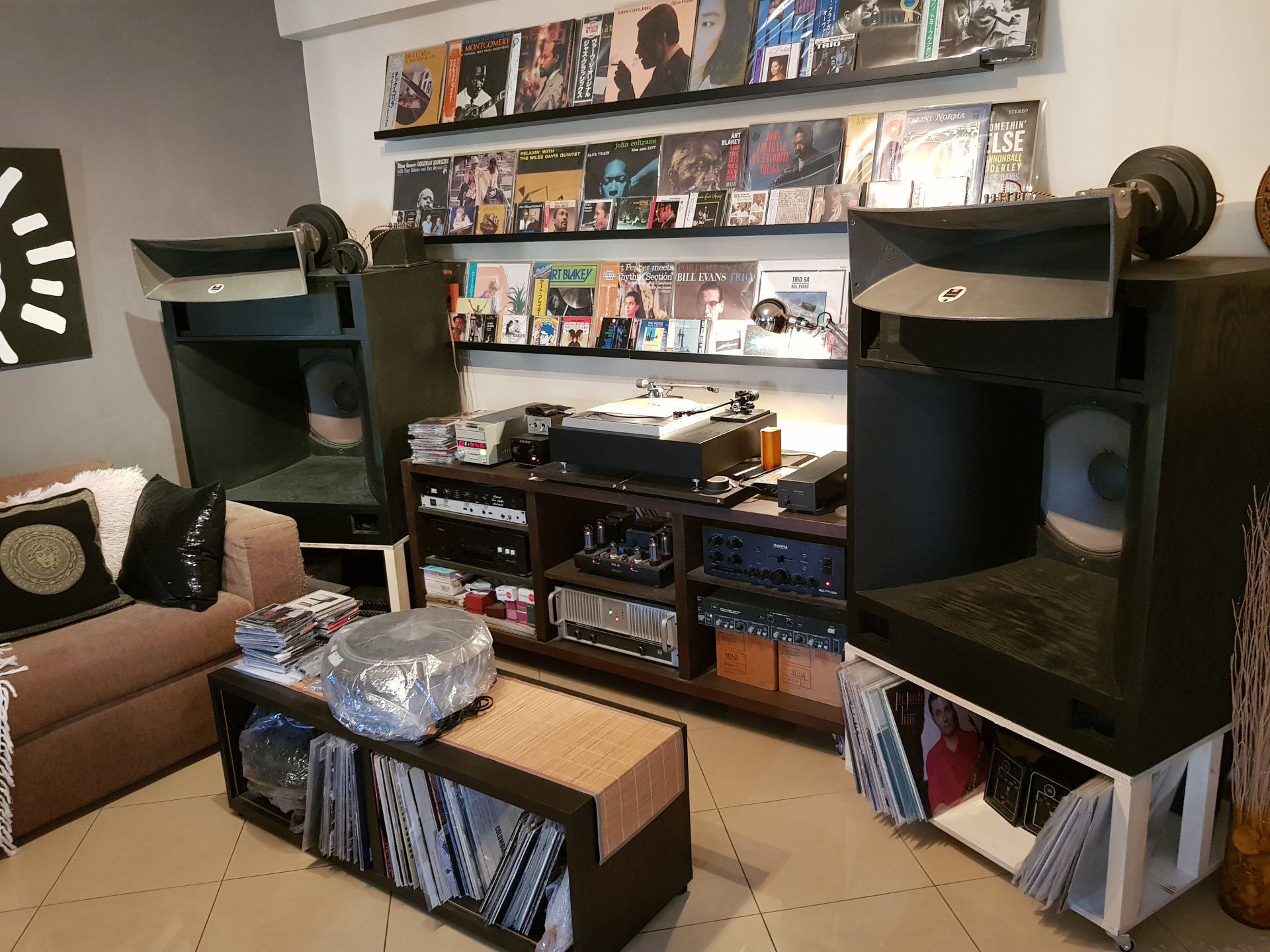

Μπορεί να ολοκλήρωσα το rebuild το Πάσχα (2 βδομάδες διακοπών φουλ δουλειά) αλλά στην ουσία τώρα έγιναν οι τελευταίες ρυθμίσεις στο κροσοβερ και μπορώ να πω πως παίζουν όπως πρέπει.
Με λίγα λόγια:

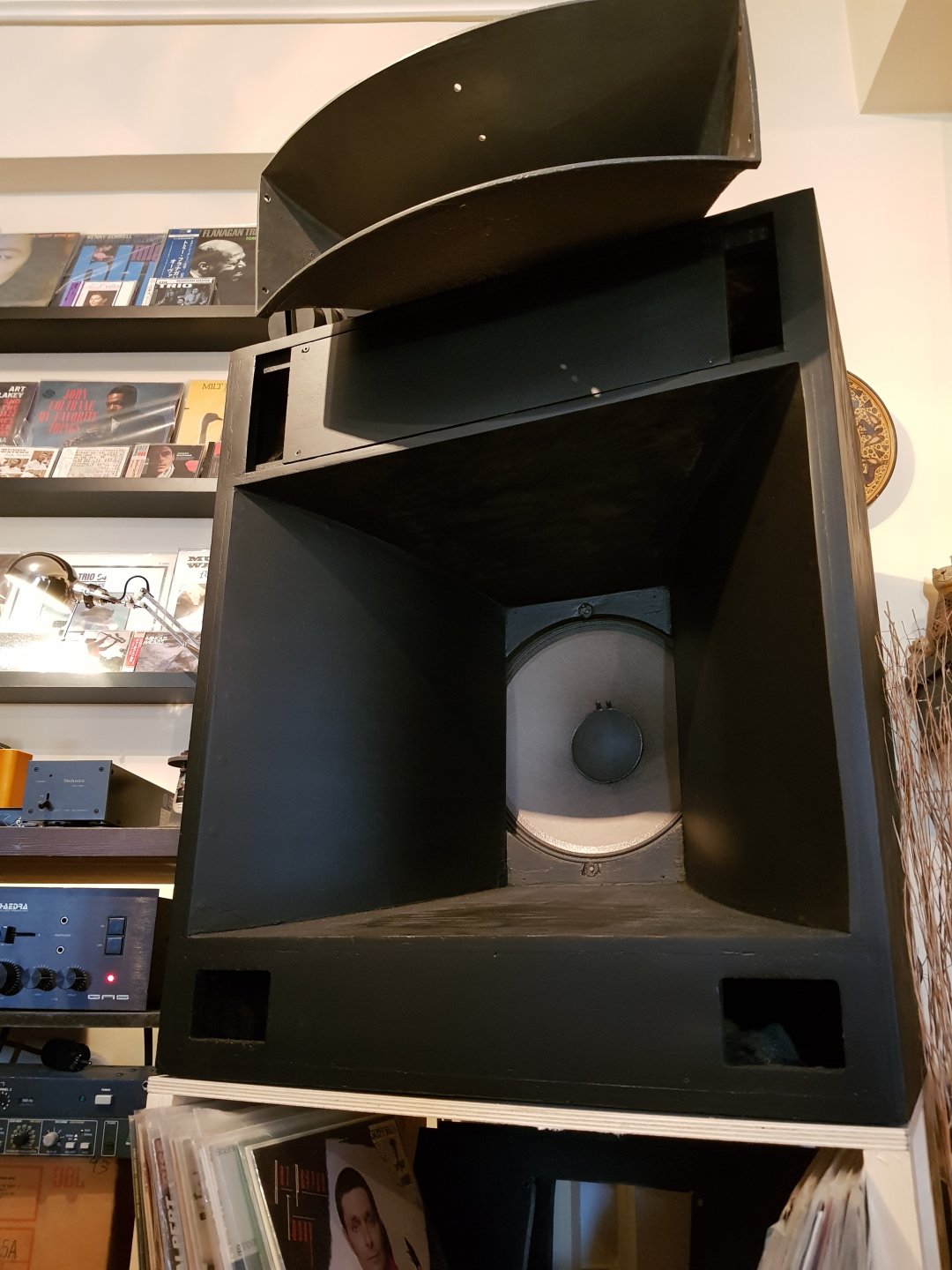

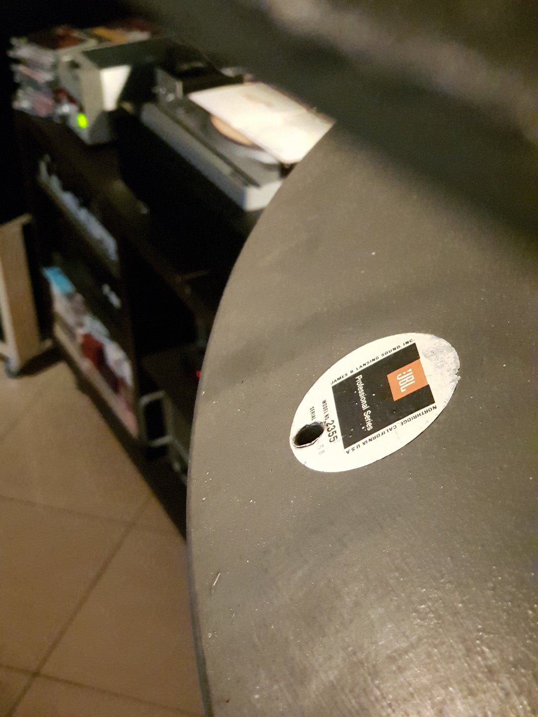

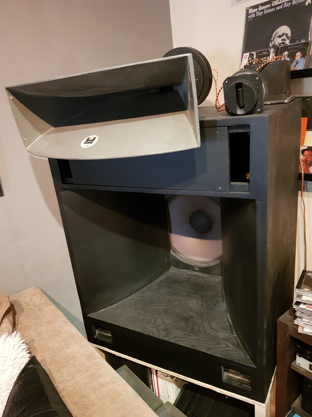

Οι καμπίνες βρέθηκαν στην Κρήτη σε καλή κατάσταση από άποψη structure και κακή από άποψη εμφάνισης με πολύ πασπαλισμένη μπογιά . Είναι η τελευταία γενιά των θρυλικών 4560 με κωδικό 4560α και είναι το δεύτερο γνήσιο ζευγάρι που έχω βρει Ελλάδα. Το πρώτο ήταν για πέταμα οπότε και δεν ασχολήθηκα καν. Δυστυχώς δεν είχα κουράγιο να βγάζω φωτο κατά τη διάρκεια της αναπαλαίωσης αλλά χρησιμοποιήθηκαν μπόλικα κουτιά ριμουβερ, δισκάκια τριβειου και πολυ μπογιά. Επίσης έχουν σχετικά κοντινά SN.

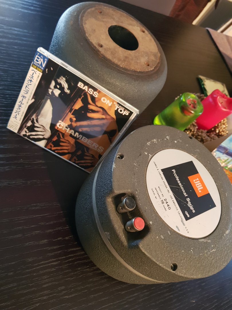

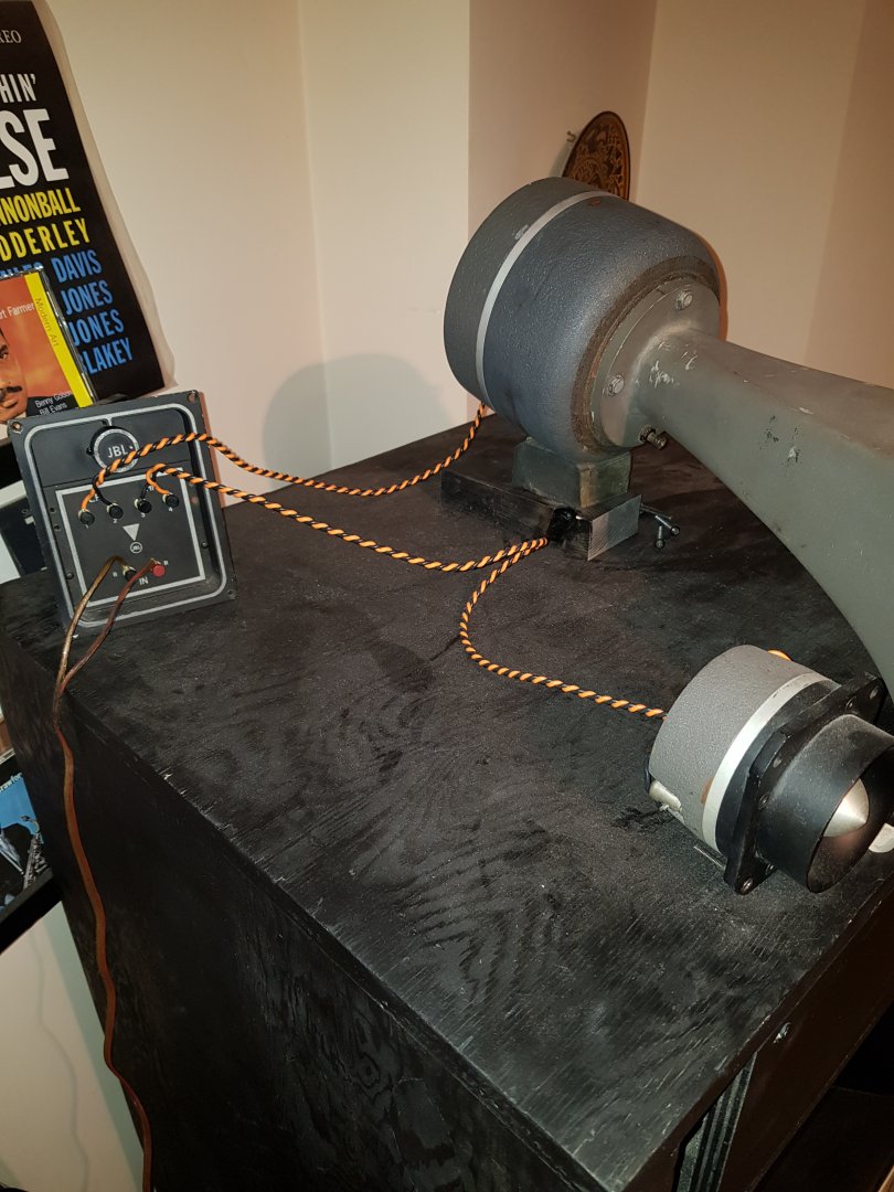

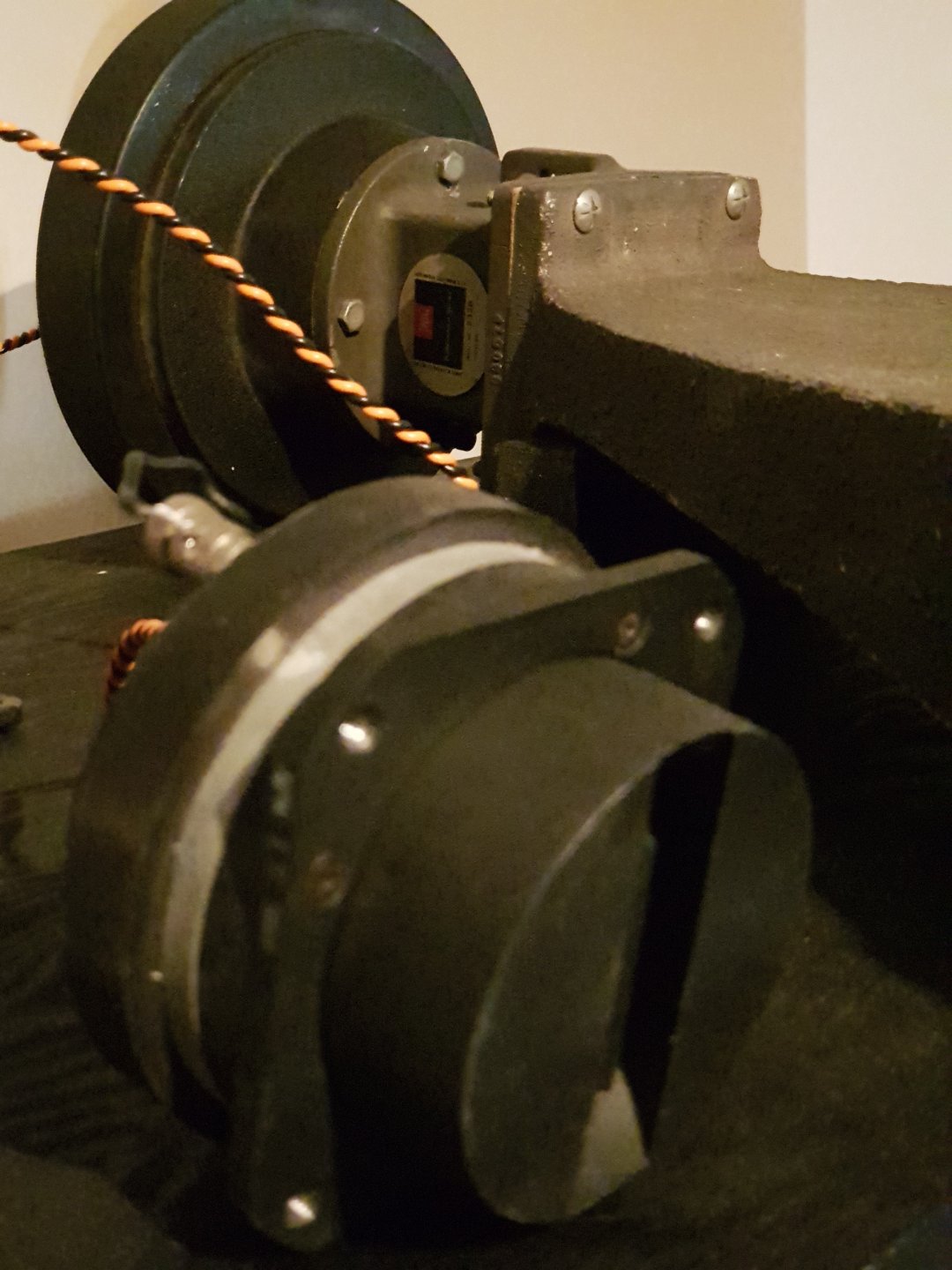

Σε μεγάφωνα δοκίμασα ότι προτείνει η jbl όπου τυχαίνει να τα έχω όλα σχεδόν (Εκτός του κ145) αλλά τελικά για τώρα κράτησα στη καμπίνα τα 2220 με τα κ130 να έρχονται δεύτερα αλλά πολύ κοντά. Οι κόρνες είναι οι 2355 με τα 2445j με τα διαφραγματα 2441, τουιτερ τα 2405.
Τα 4560 ήταν Ίσως η απάντηση της jbl στα voice of the theater της altec αλλά με πολύ πιο ισχυρά μεγάφωνα και επιλογές combo.
Ο συνδυασμός που έχω κάνει είναι ο πιο κλασικός της εποχής των 70ς.
Ο ήχος της 4560 είναι ιδιαίτερος και με χαρακτήρα. Η κατασκευή αν και καλή σίγουρα έχει μειονεκτήματα από άποψη δεσίματος γι'αυτό και κάποιος θα έλεγε πως η καμπίνα "ακούγετε" ιδιαίτερα σε χαμηλές εντάσεις. Βέβαια οι πετροβαμβακες έχουν πολυμεριστει με τα Χρόνια όπως και οι κόλλες αλλά το πρώτο σύντομα θα αλλαχτεί.

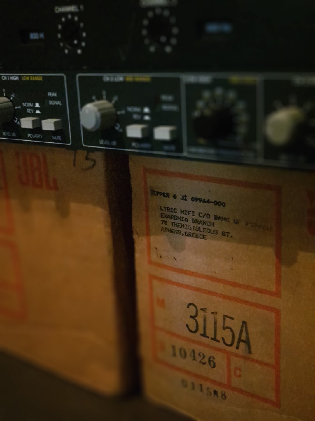

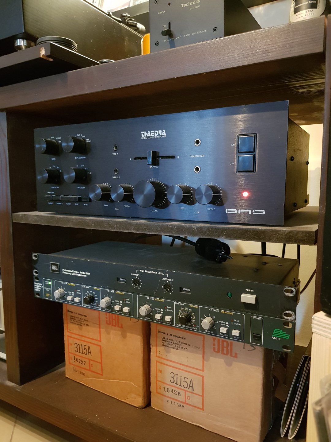

Crossover point επιλέχτηκαν τα 500hz με την κόρνα να έχει τον καλύτερο χαρακτήρα εκεί χάνοντας βέβαια λίγο "αερα" στα Άνω άκρα. Το χαμηλό φυσικά δεν είναι φοβερό σε αντίθεση με το χαμηλομεσαιο το οποίο είναι ιδιαίτερα ακριβές και γρήγορα. Μετά τα 7κ αναλαμβάνει το κλασικό 2405. το συνολο σιγουρα αγαπα τα τζαζ και μαυρα μπλουζ Αυτά για τώρα!
