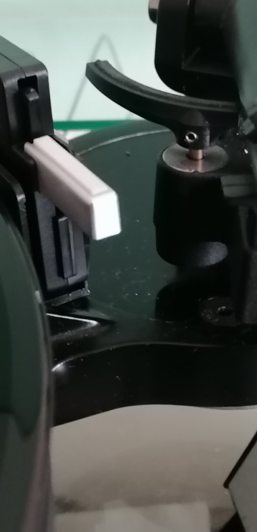

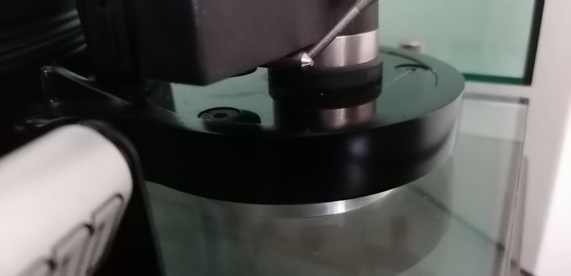

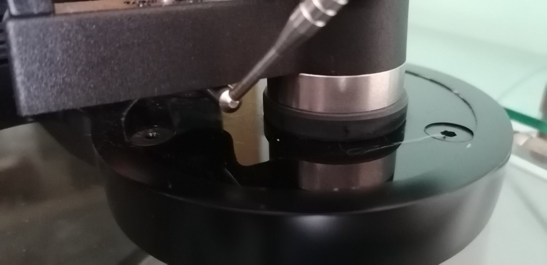

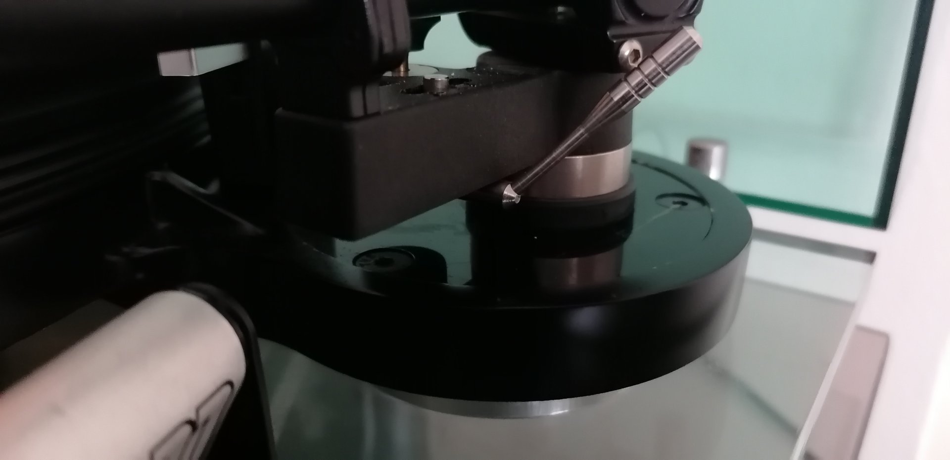

Καλή σας μέρα κ πάλι . Ορισμένες φωτό από το armboard tou michell .Ξέρει κανένας αν μπορεί να κατασκευαστεί εδώ μιας κ δεν υπάρχει σε αντιπροσωπεία παρά μόνο από Αγγλία με άγνωστο κόστος;;;
