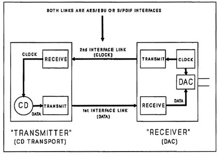

Ως νέοπας δεν ξέρω εάν τα έχετε συζητήσει αυτά τα θέματα και σε ποιό βαθμό.
Διάβαζα ένα καλό άρθρο για το jitter και επισυνάπτω μία προτεινόμενη τοπολογία που "σκλαβώνει" το τράνσπορτ στο ρολόι του DAC:
Μήπως ξέρει κανένα καλό παιδί και άξιο παλληκάρι ποιά μηχανήματα χρησιμοποιούν τέτοιες διατάξεις? Δηλαδή διπλό interface: μία είσοδο για σήμα ρολογιού και μία έξοδο data?
(Yποθέτω ότι δεν είναι αναγκαία τα δύο κουτιά, transport και DAC-- κάτι τέτοιο μπορεί κάλλιστα να γίνει και στο εσωτερικό ενός κουτιού)

τι απο αυτα δεν εχει η EMMLABS δηλαδη...???
εκτος ισως απο μεταπωλητικη αξια......λογικο για ενα μηχανημα που εχει 20000 ευρω.......;)
ειδικα αυτο "το μεγαλυτερη εταιρια....." ακουγεται καπως οτι ο ιθυνων νους της εταιριας εχει συμβαλει στην αναπτυξη του ψηφιακου φορματ.....

Δεν ξέρω, Μιχάλη μου, ούτε την ΕΜΜ έχω ακουστά. Εγώ ερωτήσεις κάνω :)
11
Rdoherty
Ean mporo na fano hrisimos? I EMM Labs vrisketai ston Kanada kai einai pano kato ta idia atoma pou mas eftiahnan paleotera ta mihanimata Musaetex/Melior/Meitner,ean thymase me ta wood side panels.I EMM Labs afti tin stigmi theoreitai to cutting edge sto digital.
