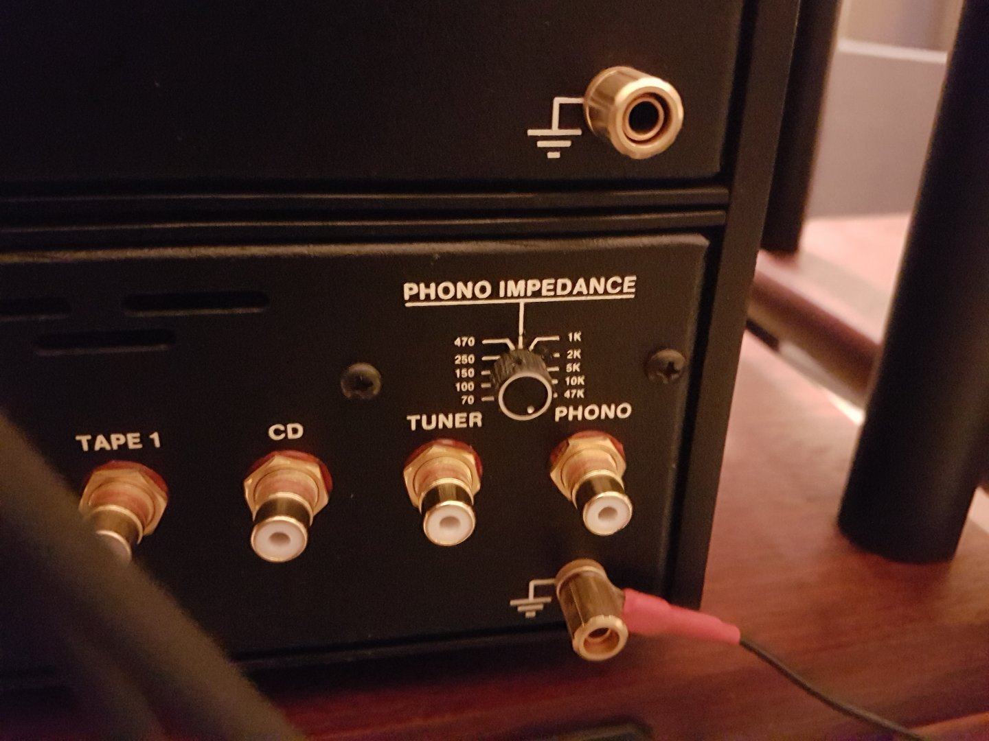

Καλησπέρα. Θα μπορουσε να με βοηθησει καποιος με την συγκεκριμένη κεφαλη; χρειάζεται step up εφοσον εχει output voltage 0,34 mV ? Και πως θα καθορισω το impedance στον προενισχυτη; η ιδια η ortofon προτεινει πανω απο 10 Ohm.

ξεκίνα από τα 70 που έχεις διαθέσιμα , και ανέβαζε μέχρι τα 1000 on the fly . Οπου σου αρέσει σταματάς.
Τώρα για την έξοδο , αναλόγως της ευαισθησίας του phono σου.

Οκ. Να το δοκιμασω με το step up ή χωρις; χρειάζεται ενίσχυση το σημα της ορτοφον;

Ρίξε μια ματιά στους μετασχηματιστές προσαρμογής (καθώς και στις πληροφορίες για τον καθένα) και μάλλον θα σου λυθούν οι απορίες.
Αν ο προενισχυτής σου είναι αυτός της φωτογραφίας, τότε ενισχύει μια χαρά κεφαλές ΚΠ. Γιατί ψάχνεσαι για στεπ-άπ;

Απλα εχω ενα στεπ απ και αναρωτιεμαι αν το χρειαζομαι με την συγκεκριμενη κεφαλή. Δεν εχω ιδιαίτερες γνώσεις και γι αυτο προσπαθω να καταλαβω τι κανει τι.

Οι ortofon παίζουν στα 100 Ohms. Είχα την cadenza black που είναι εξελιξη της Jubilee.. Δε χρειάζεσαι SUT.
Aν γνωρίζεις το κέρδος (Gain) τάσης του προενισχυτή σου, τότε η απάντηση στην δεύτερη ερώτηση βρίσκεται εύκολα.
Φυσικά και δοκιμάζεις πρώτα χωρίς step up.

Στα specs γραφει gain: phono stage 40 dB (phono overload 150 mV at 1kHz)
Εχει είσοδο για κεφαλές κινητού πηνίου?
Αν ναι τι ευαισθησία έχει?
Δεχεται και mm και mc. Την ευαισθησια πως μπορώ να τη βρω;

Απορία: τo left RCA-IN που είναι?

Τι εννοειται; η φωτο που εστειλα ειναι απλα ενα δειγμα για τις επιλογες του impedance. Δεν εχω κανει καποια συνδεση ακομα

Ε κάπου στο μάνιουαλ θα λέει . Δοκίμασε όπως είσαι και βλέπεις.
Οπως σου είπε και ο comtal, μάλλον δεν χρειάζεσαι step up.

Οκ. Πως θα καταλαβω βεβαια αν θα χρειαστω step up? Και επισης να το παω μεχρι τα 1000 στο impedance και οχι πιο περα σωστα;

Στο PHONO-IN (και στα άλλα) φαίνεται μόνο το δεξί (κοκκινο) RCA, το άλλο που το έχει ο ενισχυτής?
Στον Περισσό που λέει ο MrSpock? :gotcha:

Στο PHONO-IN φαίνεται μόνο το δεξί (κοκκινο) RCA, το άλλο που το έχει ο ενισχυτής?

Απο πανω το εχει απλα δεν φαίνεται στη φωτο

Για ποιο προενισχυτή μιλάμε? τα 100 ohms είναι μια χαρά. Γιατί να ανεβάσεις το impedance?
