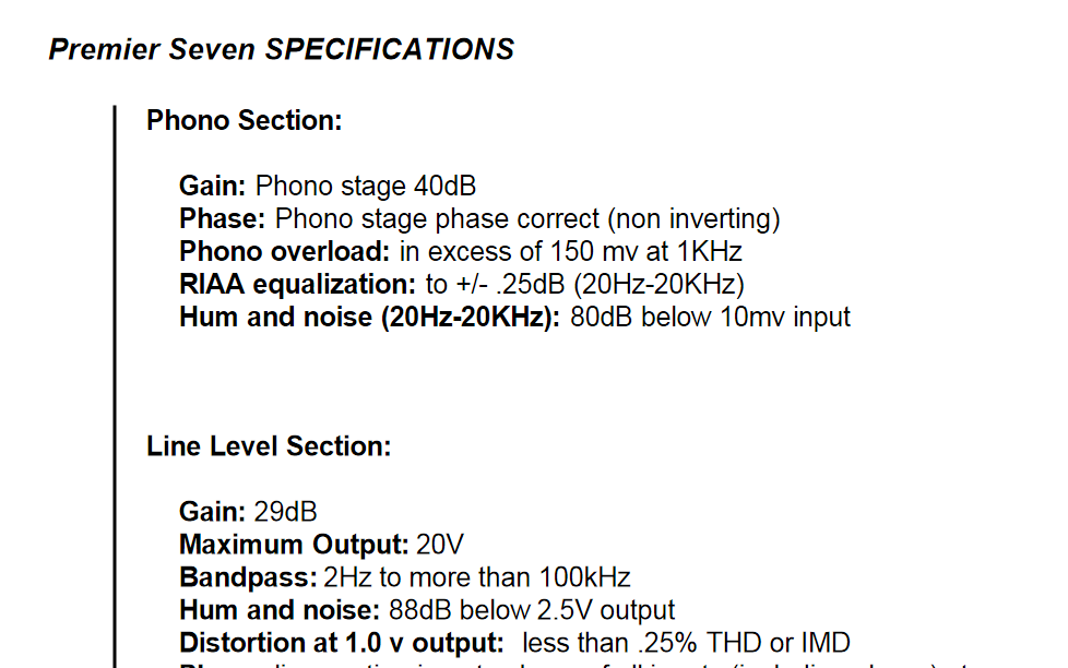

Στα specs γραφει gain: phono stage 40 dB (phono overload 150 mV at 1kHz)
Δεχεται και mm και mc. Την ευαισθησια πως μπορώ να τη βρω;
Για κεφαλή με έξοδο 0.3mV θέλεις προενισχυτή με gain 60dB περίπου (μπορεί και λίγο παραπάνω). Επομένως ο προενισχυτής σου με gain 40dB δεν κάνει για αυτή την κεφαλή (είναι επαρκής μόνο για κεφαλές με έξοδο 3-5mV)

Το μέγιστο gain που δίνει ο συγκεκριμένος προενισχυτής (στο τμήμα phono) είναι 40dB. Προφανώς όταν λέει ότι κάνει για MC κεφαλές θα εννοεί κάποιες υψηλοέξοδες MC (π.χ η Sumico songbird MC με έξοδο 2,5mV). Αν και αμφιβάλλω ότι μπορεί να παίξει σωστά και αυτές.
https://www.kabusa.com/pregain.htm
81
10
Ουσιαστικά πρέπει το gain να είναι ικανό ώστε να φτάσει την έξοδο στο επίπεδο των 2V.

Eξετάζοντας τις προδιαγραφές του προενισχυτή, βλέπουμε ότι, παρ' όλο που δέχεται και κεφαλές κινητού πηνίου, έχει ( στο τμήμα φωνο) κέρδος 40 ντεσιμπέλ, το οποίο εκ πρώτης όψεως είναι ανεπαρκές για χαμηλοέξοδες κεφαλές. Ταυτόχρονα όμως έχει πολύ υψηλό κέρδος στο τμήμα line (29 db). Οι δύο τιμές αθροιζόμενες δίνουν 69 db, το οποίο είναι ικανοποιητικό για την οδήγηση τελικού ενισχυτή. Υπάρχει όμως το ζήτημα του θορύβου, ο οποίος είναι πιθανό να μειώνεται με την χρήση step up. Σ' αυτό το θέμα μονο με μια δοκιμή (με και χωρίς step up) θα βρεθεί η απάντηση.
