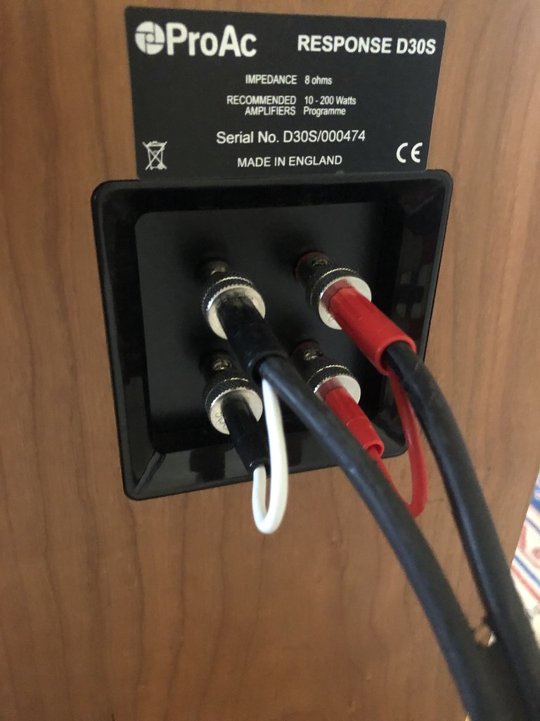

Αυτά που είχε πριν δεν είναι του κατασκευαστή δεν τα βλέπετε; μονοκλωνο ηλεκτρολογικο εγκατάστασης χωρίς μόνωση... Κοφτακι, πενσουλα και ψιλοτσαπατσουλικο γυρισμα:lolsign:

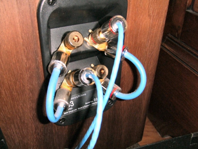

Τα jumpers του φιλου
φαινονται μεγαλυτερης διατομής,
είναι μονωμένα και τα διχαλα εχουν μεγαλυτερη επιφάνεια επαφης.
Τα πρώτα είναι προχειροδουλεια. Να απαλαχθεις το γρηγοροτερο.
Γενικα προτεινω πολυκαλωδιωση εκτος απο περιπτωσεις πολύ ακριβου καλωδιου.
Σε καθε περίπτωση σημασία εχει το τι ακους εσύ - που δεν είσαι και απειρος εδώ που τα λεμε
και όχι τι συνάγουμε εμείς θεωρητικά.

Αξίζει τον κόπο να πεταξω το συρμα που βραχικυλώνει τα ηχεία μου και να φτιαξω με αξιόλογο υλικό jumpers.Υπ οψιν το ηχειο υποστηρίζει τριπλοκαλωδίωση και θα χρειατω 4 τεμαχια για το καθε ηχειο.Παρακαλώ τα φωτα σας.
Μεγαλύτερη διαφορά θα ακούσεις για εμένα αν κάνεις δοκιμές και αλλάξεις την είσοδο του καλωδίου, πάνω κάτω διαγώνια παρά από τις γέφυρες
