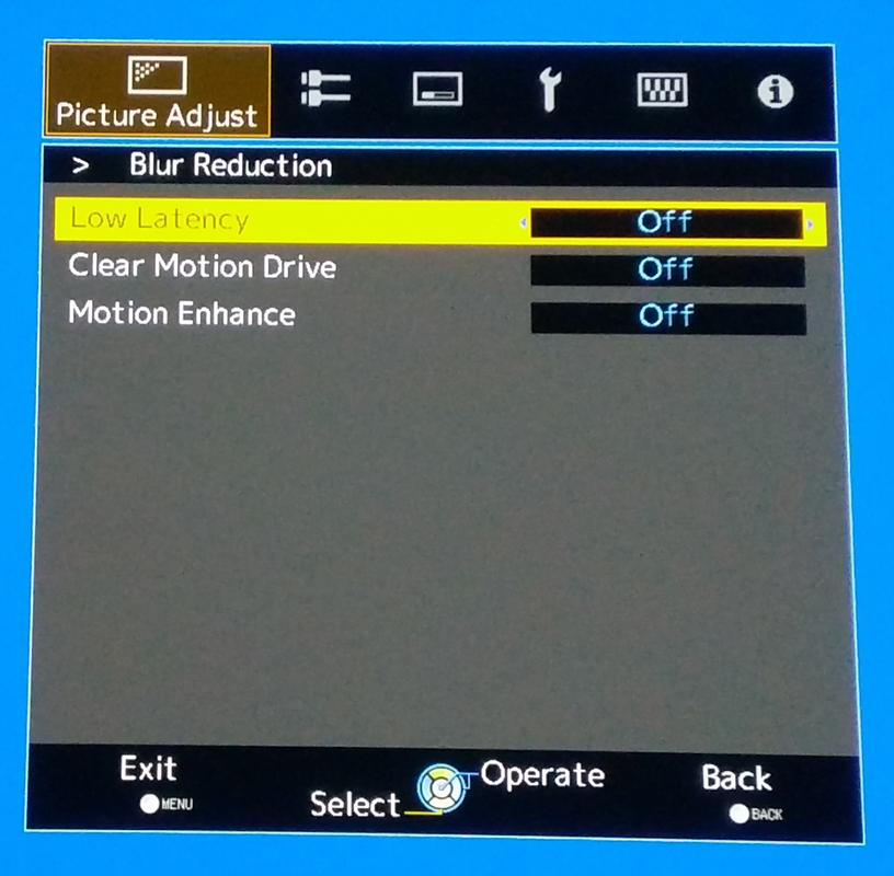

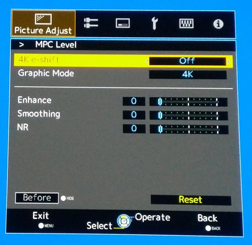

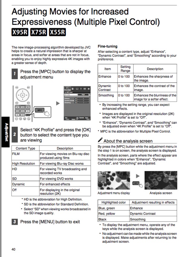

στο MPC, CMD ποιες ρυθμίσεις;
καποια pattern τεστ για να δούμε ομοιομορφία και οτι άλλο πρέπει να δούμε;

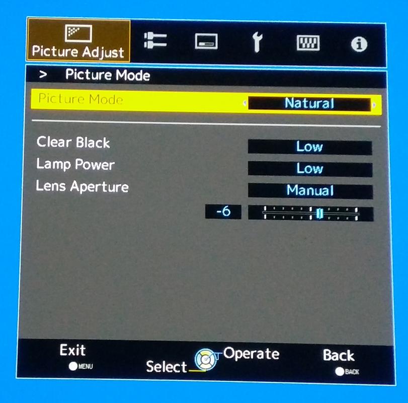

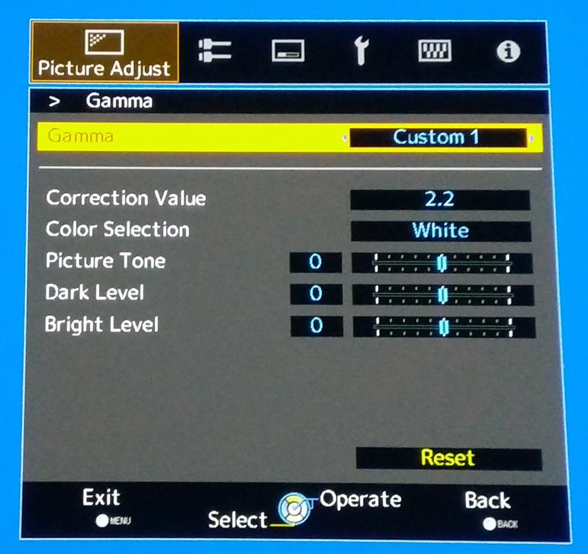

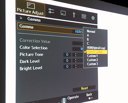

ποιο color mode, gamma, color temperature προτείνετε;
η οθόνη ειναι μια os screnn αν θυμάμαι με gain 1.
το eshift ποτε το ενεργοποιούμε;
οι λάμπα σε πόσες ώρες πιστεύετε οτι θα θέλει αλλαγή;
1) NATURAL, CUSTOM 2,2 ή 2,3, Temp 6.500
2) Σε 4Κ υλικό.

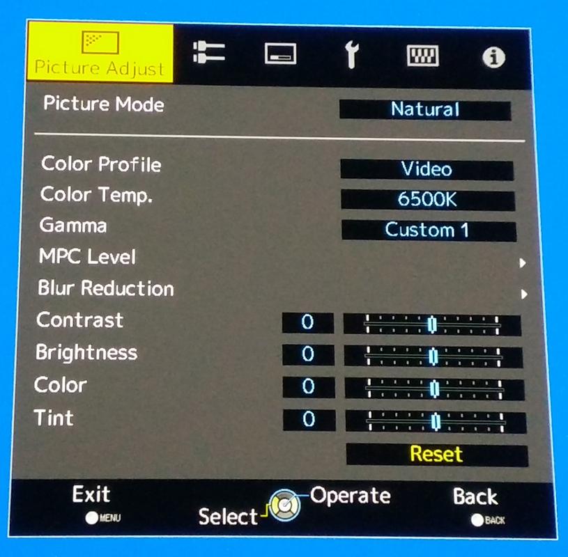

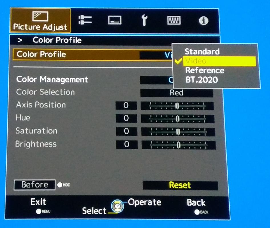

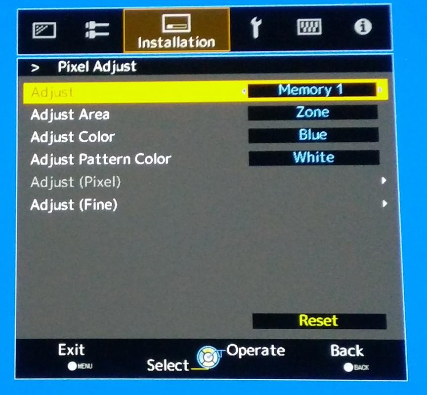

μερικές ερωτήσεις:
1) εχει βγει νεότερο firmware;
2) ποιο color profile να επιλέξω;
STANDARD, VIDEO, REFERENCE, BT.2020;

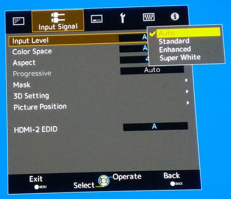

3) στο input level τι να επιλέξω;
στο video του avforum με τίτλο JVC DLA-X5000B Best Picture Settings προτείνει super white.. το οποιο έχει ως επιλογή και ο X7500
4) το HDMI-2 EDIT που εχει επιλογές A και B τι κάνει;

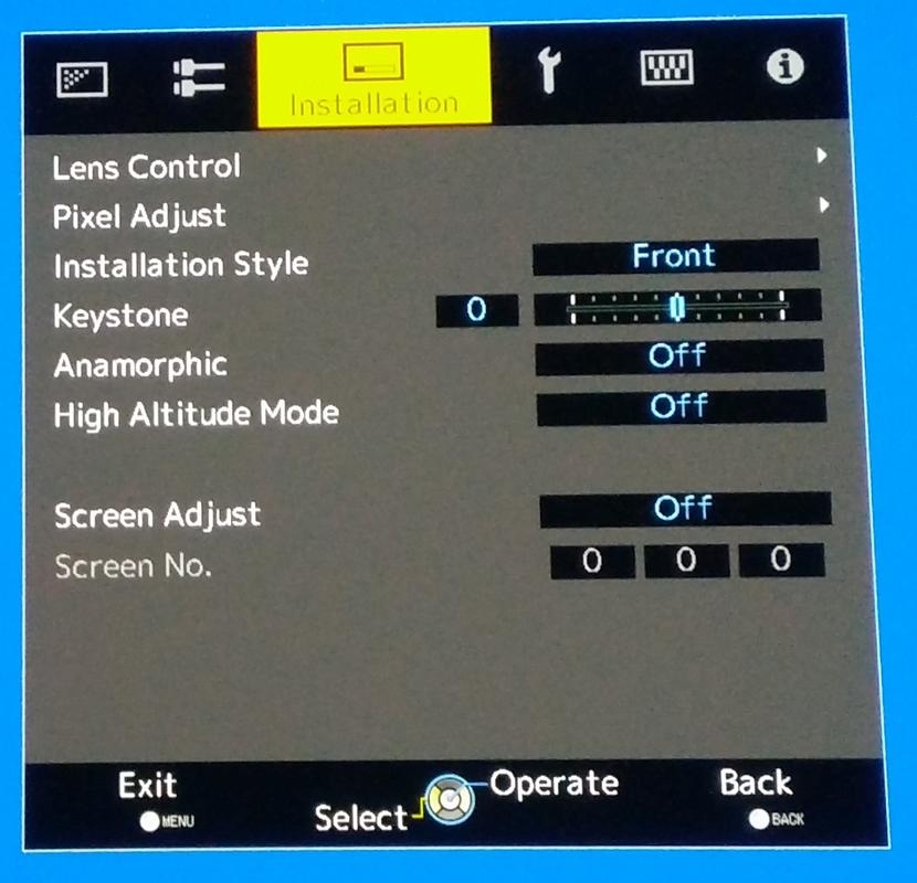

5) εχω μια os screen πως μπορώ να βρω ποιο μοντέλο εχω, δεν ειδα να γραφει κατι πανω στην οθονη ή πισω.. για να βάλω τα νούμερα στο screen adjust που βρήκα εδώ;
6) ολα τα υπόλοιπα settings ειναι οκ;
το CMD τελικά δεν μου άρεσει ακόμα και στο LOW
7) καθε φορά που θα βλέπω animation θα πρέπει να επιλέγω το αντιστοιχο color profile; δεν εχει κάποιο metadata κτλ να το γυρνάει μόνο του οπως πχ σε προγραμματα που έχουν HDR;
8) τι lens aperture προτείνετε για καινούργια λάμπα σε batcave; στο AUTO 1, και AUTO 2 δεν κατάλαβα διαφορά, μονο το manual κανει την εικόνα πιο φωτεινή/σκοτεινή.
9) Δεν υπάρχει πλέον το HDMI CEC όπου με το που κλείνουμε τον προβολέα, να κλείνει αυτόματα και ο avr ενισχυτής?
10) Πώς μπορώ να δω πόσες πραγματικές ώρες έχει παίξει ο προβολεας;
Στο service menu δεν θα έπρεπε να το αναφέρει;

  1. Κοίταξες στο site της jvc; Η αναβάθμιση firmware θέλει ιδιαίτερη προσοχή.
  2. Για hd το standard είναι καλό σημείο εκκίνησης
  3. Super white σημαίνει levels από 16 ως 255. Αν κάποιες λίγες ταινίες έχουν πληροφορία πάνω απ' το 100% λευκού (τα video levels ειναι 16-235) θα την δεις. Θα πρέπει λοιπόν να βάλεις το patternάκι του contrast του avsforum και να πειράξεις το contrast του jvc μέχρι να αναβοσβήνουν όλες μπάρες ως το 254. Το super white σημαίνει ότι ρυθμίζεις στο 109% του λευκού κι απαιτεί ανάλογο head room (περισσότερο φως) απ'τον προβολέα. Θεωρώ ότι δε θα έχεις πρόβλημα με τον jvc. Του φτάνει και του περισσεύει το φως.
  4. Διαβάζεις όλα τα ξένα forum, το manual δεν το διαβάζεις. :D Κοίταξε τη σελίδα 48.
  5. Το screen adjust είναι άχρηστο για όσους καλιμπράρουν με το συμβατικό τρόπο, δηλαδή με το μετρητικό να κοιτάζει την οθόνη. Η ύπαρξη του οφείλεται στο autocalibration πρόγραμμα που λανσάρει η jvc πάρεα με ένα Spyder. Η διαδικασία προβλέπει ότι σημαδεύεις με το μετρητικό το φακό και ρυθμίζεις. Κατόπιν περνάς το offset της οθόνης σου, βάζοντας τον τριψήφιο κωδικό της.Θεωρητικά έχει φτιάξει database η jvc.
  6. Τα settings που θα μπορούσες να πειράξεις χωρίς την ύπαρξη μετρητικών είναι 2-3 κι είμαι σίγουρος ότι δεν τα ακούμπησες καν (στο 0 τα βλέπω). Κοίταξε με τα patternάκια που σου υποδεικνύω πιο πάνω brightness και contrast. Αν μπορείς να βρεις ένα φωτόμετρο ρίξε μια καρτέλα λευκού και μέτρησε φωτεινότητα. Άρχισε να κλείνεις την ίριδα και σταμάτα στα 14 fl. Αν το θεωρείς πολύ φωτεινό κλείσε κι άλλο. Αν θέλεις πιο οξεία εικόνα βάλε το pattern του sharpness και πείραξε ελαφρά το mpc.
  7. Τι αλλάζει αν βλέπεις hd animation; Κι αυτά σε rec.709 είναι encoded Ίδιες ρυθμίσεις με hd ταινίες θέλεις.
  8. Το auto1 είναι πιο επιθετικό απ'το auto 2. Σε batcave και για hd θα το είχα στο off μάλλον. Για uhd δεν γίνεται χωρίς δυναμική ίριδα, οπότε auto 2.
  9. Δεν το έψαξα αυτό
  10. Προσοχή όταν μπαίνουμε στο service menu μιας συσκευής. Αν θυμάμαι καλά δεν μπορείς να δεις τις πραγματικές ώρες. Ίσως μπορείς να δεις πόσες φορές έγινε reset η συσκευή.
