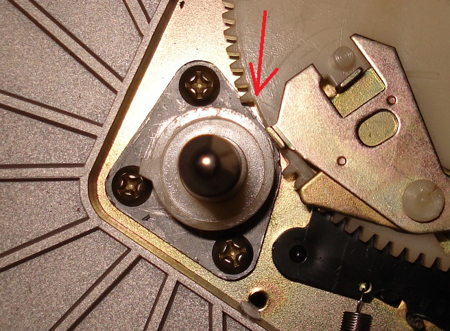

Απάντηση: JVC L-A11 προβλημα.!!!
Υπάρχει μία περίπτωση να κολλάει το πλατώ στο γρανάζι που είναι για να λειτουργεί η επαναφορά του βραχίονα.
Δες στο πικάπ το spindle να γυρνάει ελεύθερα χωρίς να ακουμπάει στα δοντάκια του μεγάλου γραναζιού. Αλλιώς γυρνάς το γρανάζι ώστε να φτάσει στο κενό
17
δεν μπορω να καταλαβω γιατι οταν το γυριζω αριστεροστροφα με καποια ωθηση στην αρχη περιστρεφεται κανονικα.
οταν ομως το κανω δεξιοστροφα τοτε σταματαει σχεδον αμεσως .
μοιαζει σαν να το '' βιδωνω'' και σφιγγει αμεσως.:101:
βλεπεις τιποτα περιεργο στις φωτο γιατι εγω δεν ξερω απο αυτα καθολου.

Στη παραπάνω φωτογραφία το πηγάδι είναι η βάση με τις τρεις βίδες που στηρίζει τον άξονα.
Όπως φαίνεται στη φωτογραφία σου μάλλον είναι ενεργοποιημένος μόνιμα ο μηχανισμός επαναφοράς και λόγο έλλειψης λίπανσης δημιουργεί το πρόβλημα.
Ξήλωσε τον...

Απάντηση: Re: JVC L-A11 προβλημα.!!!
Ξήλωσε τον...
ok εμαθα ποιο ειναι το πηγαδι.:107:
στο τελος θα μου ριξεις μπινελικι το ξερω αλλα θα ρωτησω παλι.
μηχανισμο επαναφορας εννοεις το μαυρο πλαστικο και οχι το μεταλικο απο πανω.
αυτο παντως επανερχεται πισω αν πατησω την επαναφορα και πεταγεται μια μικρη σιδεριενια ακιδα που το συγκρατει.
οποτε τι γινεται λες?
Για να αφαιρέσεις τον μηχανισμό επαναφοράς αφαιρείς τα 2 λαμάκια που είναι στο μεγάλο γρανάζι.
εβγαλα και τα λαμακια αλλα τιποτα ,τα ιδια ακριβως.

Δοκίμασε να περιστρέψεις τον άξονα του πηγαδιού. Μάλλον θα κολλάει επειδή έχει στεγνώσει το λιπαντικό. Θέλει άνοιγμα, καθάρισμα και καινούριο λιπαντικό.
17
τελικα ετσι για την ιστορια του θεματος αυτο ηταν το προβλημα.
πραγματι ειχε κολλησει τελειως ,το ανοιξα ,το καθαρισα του εβαλα και λιπαντικο.
