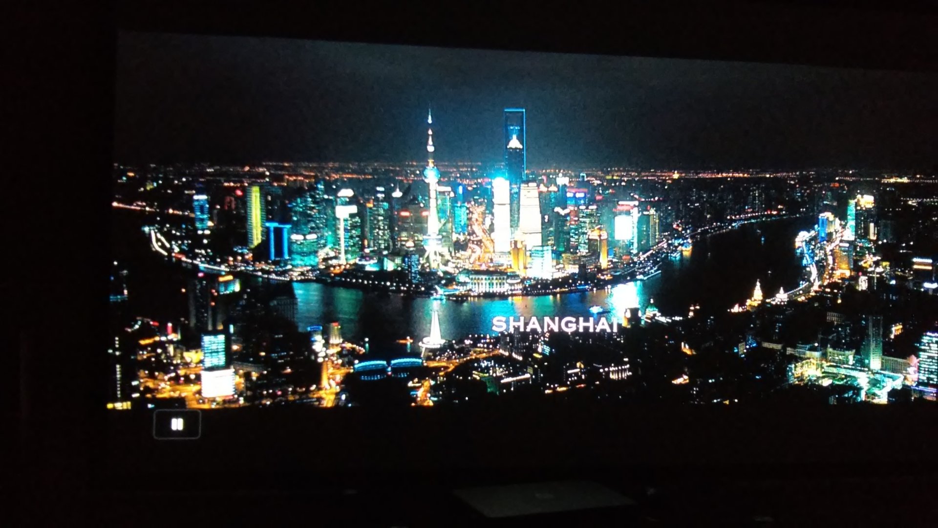

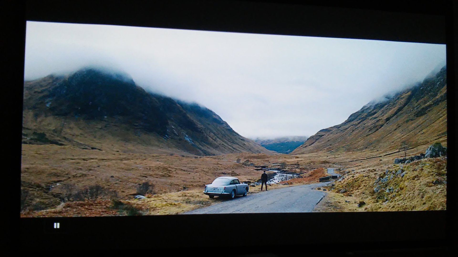

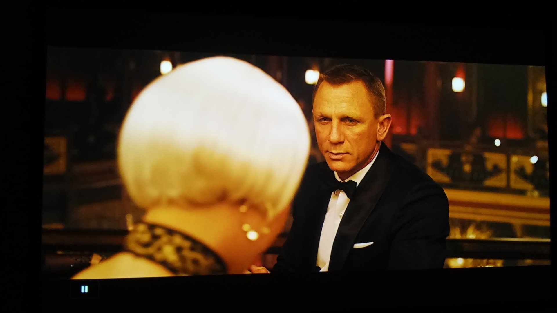

Κάποιες σκόρπιες εντυπώσεις που μου έρχονται επί τόπου στο μυαλό. Δεν κατέχω τόσο πολύ τα θέματα με ίριδες, βαθμίδες contrast κτλ οπότε θα σας τα αναλύσω όσο πιο απλά μπορώ και βάση όσων γνωρίζω περί βιντεοπροβολής. Βασικά είναι ο δεύτερος μου προβολέας γενικότερα. Ο πρώτος ήταν ο συγχωρεμένος ο X3. Προερχόμενος λοιπόν απο αυτόν τον προβολέα -τον ήδη πολύ καλό- οι συγκρίσεις ήταν αναπόφευκτες. Ξεκινάμε από τα βασικά:
Φωτεινότητα *****
Ο 500άρης φρόντισε να μου δείξει τα δόντια του, τι δόντια δλδ κυνόδοντες λευκού καρχαρία ήτανε, όσον αφορά το φως του απο το ξεκίνημα του κιόλας. Την φωτεινότητα που έχει στο πρώτο άναμμα την έχει ο Χ3 μετά από 1 ώρα λειτουργίας στο high mode.
Δεν υπερβάλλω, έχει πολύ-πολύ φως , "επιτέλους" αναφώνησα όταν το είδα, θα έχω φωτεινή εικόνα με την μία και όχι να περιμένω να ζεσταθεί η λάμπα του. Ο Χ3 μπροστά του είναι καντήλι κυριολεκτικά. Φωτεινότητα λοιπόν άριστα!
Κίνηση *****
Όχι απλά βελτιωμένη ακόμα και σε Low mode, θεωρώ ότι είναι τελειοποιημένη. Παίζω στο High στο CMD, προσωπικά αυτό μου αρέσει περισσότερο απ' όλα. Βασικά είναι το off, το low το High και ένα Inverse Telecine που ούτε καν το ακουμπάω. Το high έχει μια smooth κίνηση, δεν κολλάει πουθενά , ΠΟΥΘΕΝΑ όμως, κίνηση σφαιράτη και ταυτόχρονα τόσο γλυκιά.. Για τεχνουργήματα που διαβάζω δεν έχω προσέξει κάτι, και δεν χάνει καθόλου απο την κινηματογραφική του αίσθηση, στα δικά μου μάτια τουλάχιστον. Απο την στιγμή όμως που η επιλογή αυτή είναι και θέμα γούστου για τον καθένα, περι ορέξεως κολοκυθόπιτα.
Γενικότερη εικόνα contrast-black level κλπ *****
Πάλι μπαίνω σε σύγκριση με τον ήδη εξαιρετικά κοντραστάτο X3 και οι διαφορές είναι χαώδεις. Θέλεις οι επιδερμίδες στα πρόσωπα, θέλεις τα χρώματα , τα χρώματα απίστευτα εξαιρετικά ζωντανά και φυσικά και παίζω σε out of the box ρυθμίσεις στο cinema mode, το χορτάρι στο γήπεδο, το βάθος της εικόνας, δεν υπάρχει ούτε μία ατέλεια , σαν να βλέπεις κινούμενες φωτογραφίες υψηλής ανάλυσης. Πάντα αναφέρομαι σε Bluray υλικό,και όχι σε δορυφορικό που ακόμα και εκεί στα HD δίνει ρέστα ο συγκεκριμένος. Στο oblivion δεν πρόσεξα τπτ απο την ταινία χάζευα και χαζογελούσα με τα χρώματα τις τέλειες επιδερμίδες, στο Interstellar στα γρήγορα πλάνα του διαστήματος, στο Hobbit την πρώτη ταινία εκεί που έχουν μαζευτεί όλοι στο σπίτι του Bilbo και έχει σκοτεινά πλάνα αναφωνείς και λες WTF!! ΑΥΤΟ ΕΙΝΑΙ ΜΑΥΡΟ.
3D
Δεν μπορώ να βαθμολογήσω στο ακόμα διότι δεν έχω ολοκληρωμένη άποψη. Είδα λίγο απο Hugo και μου φάνηκε ένας βελτιωμένος X3 χωρίς το crosstalk και λίγο καλύτερη κίνηση. Η φωτεινότητα πέφτει βέβαια αισθητά ίσως όχι τόσο όσο στον Χ3. Θα κάνω επαναξιολόγηση και σε περισσότερο υλικό αλλά σε γενικές γραμμές ακόμα και έτσι είμαι ευχαριστημένος. Αυτό ήθελα άλλωστε σαν βελτίωση απο τον Χ3, μηδενικό crosstalk και λίγο καλύτερη κίνηση επειδή ακριβώς σου αφήνει ανοιχτή την CMD επιλογή.
Έχει πολύ πράμα να ρυθμίσεις ο συγκεκριμένος και πολλά καλούδια να παίξεις. Θέλω να διερευνήσω μελλοντικά περισσότερο την επιλογή Clear Black, προς το παρόν την έχω στο High. Όσον αφορά το Eshift, δίνει λίγο περισσότερο punch στην εικόνα αλλά δεν είναι και κάτι το συνταρακτικό να σου φύγουν τα σαγόνια. Την μεγαλύτερη διαφορά την είδα στο Oblivion -όπου και η φωτογραφίες- ίσως επειδή είναι 4Κ remaster όπως λένε , δεν ξέρω μπορεί να λέω και χαζομάρες. Επίσης πολύ μικρή διαφορά είδα και στο Interstellar. Αλλά σε ταινίες τύπου Hobbit δεν είδα σχεδόν καμία διαφορά. Γενικά πάντως το Eshift το έχω κλειστό γιατί κάνει και ένα εκνευριστικό θόρυβο που ακούγεται σε αθόρυβες σκηνές. Α, ο προβολέας ήσυχος ,πολύ πιο ήσυχος από τον προηγούμενο και να φανταστείτε οτι τον έχω μισό μέτρο πάνω από το κεφάλι μου πάνω σε βάση.
