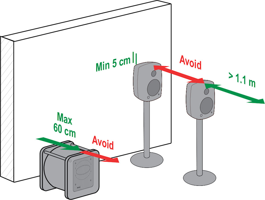

Για να μην παρεξηγηθώ…όχι από την καλι
Η διαφορά του καρδιοηχείου με το μη καρδιοηχείο που έχει τοποθετηθεί on wall (ή ακόμα καλυτερα in wall) ξέρεις ποια είναι;
Να σου πω εγώ: ΚΑΜΙΑ.
Η μόνη περίπτωση να βολεύεται ένα σεταπ με καρδιοειδη ηχεία, είναι όταν η τοποθέτησή τους είναι υποχρεωτικά ασύμμετρη όσον αφορά την απόσταση από τα πίσω τοιχωματικά όρια και όταν η απόσταση αυτή είναι 5-110cm:
Εάν είσαι υποχρεωμένος να τοποθετήσεις δορυφόρο σε απόσταση 5-110cm τότε θες καρδιο.
Ειδάλλως, είναι αδιάφορο το καρδιο, δε κερδίζεις τίποτα. Προσωπικά θα προτιμούσα τα me geithain σε απλή καμπίνα (χωρίς καρδιο) και εντοιχισμένα, παρά με καμπίνα καρδιο.

Για τα περισσότερα ηχεία της me geithain βγαίνει απλή κλειστή άβαφη (προφανώς) καμπίνα για εντοιχισμό.
Η οποία εύκολα βάφεται (προφανώς) από σένα.
Αυτή η λύση, είναι σημαντικά χαμηλότερου κοστολογιου από την τυπική καρδιο καμπίνα, και για όποιο μοντελο ενδιαφέρεσαι θα πρέπει να μιλήσεις είτε με την κατασκευάστρια εταιρεία είτε με τον εδώ αντιπρόσωπο για κοστολόγηση.
Εάν πάρεις me geithain και σκοπεύεις να το τοποθετήσεις on wall, δεν έχει κανένα νόημα η καμπίνα με καρδιοειδη λοβό, είναι πεταμένα λεφτά.
Η άβαφη καμπίνα "εντοιχισμού", προσφέρει υψηλότερο max SPL (σημαντική στάθμη χάνεται για την δημιουργία της οπίσθιας ακύρωσης του καρδιο) και βεβαίως η πλάτη με τα ενισχυτικά στάδια και τα κρος βρίσκεται σε ξεχωριστό "κουτί", τα παίρνεις σε "σασί ενισχυτικού" που θα μπει είτε στο ρακ είτε εκεί κοντά στο ηχείο.
ΥΓ. Η κλειστή αυτή καμπίνα εντοιχισμού, είναι και λίγο μικρότερη από την κανονική καμπίνα τους, και με λιγότερο βάθος. 😎
