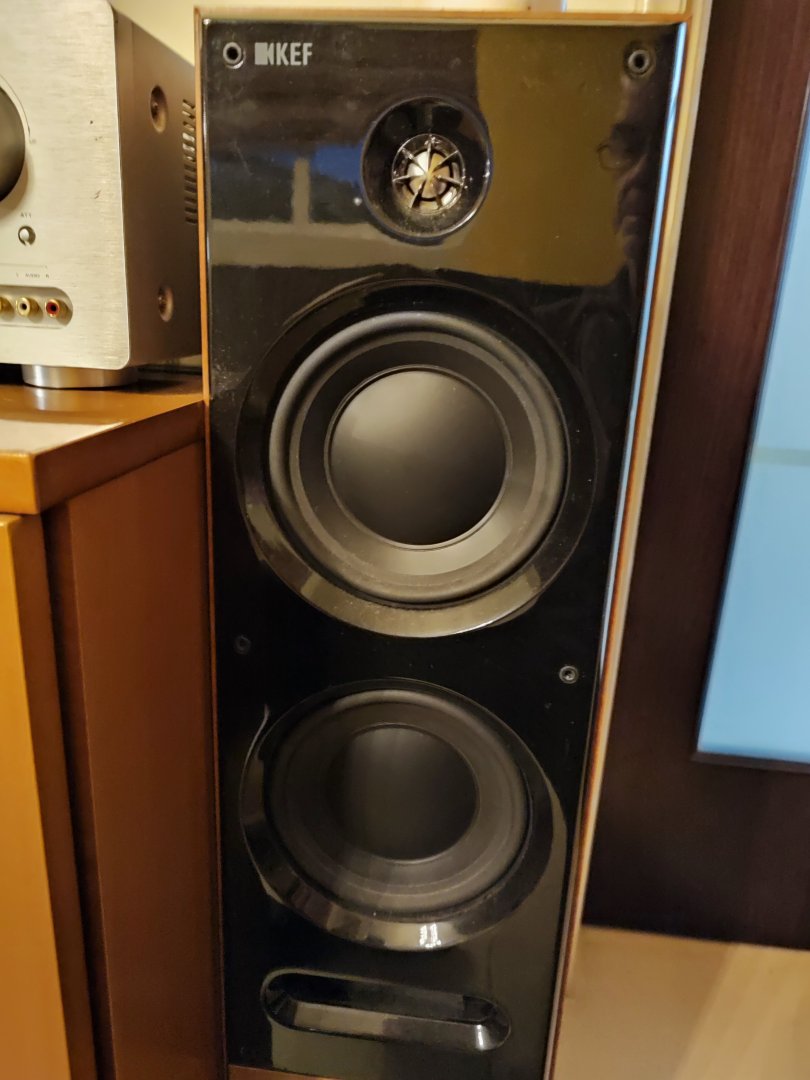

Εχω αρκετά χρονια πρώτο χερι ενα ζευγάρι Kef c7.

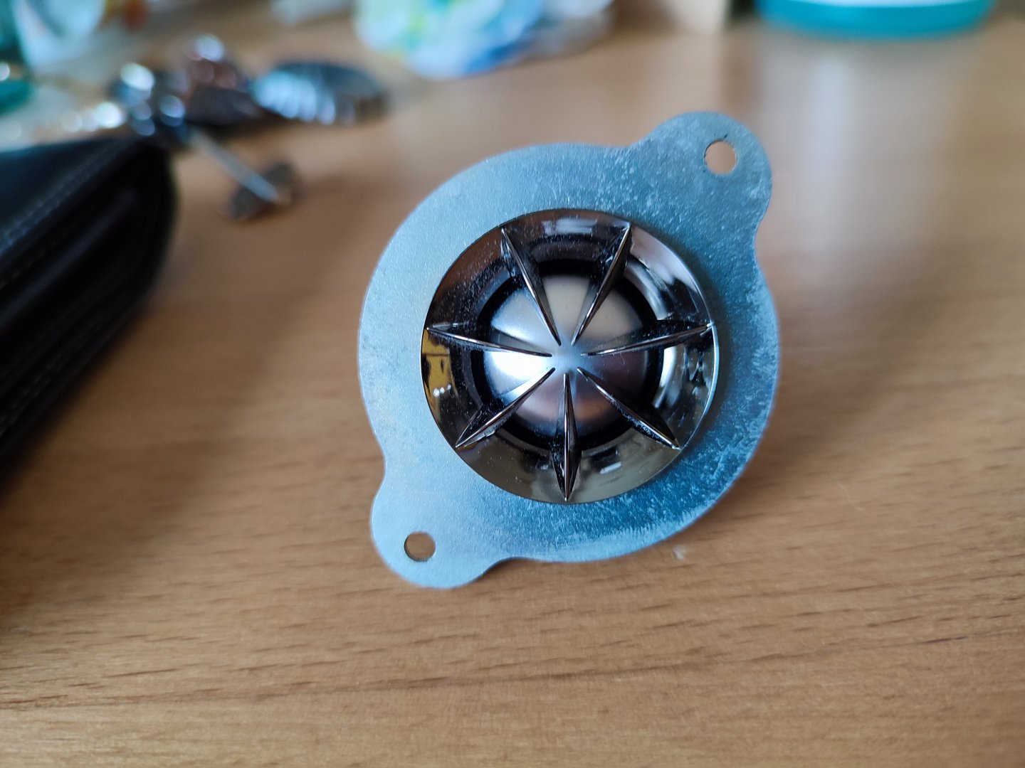

Τον Ιανουάριο το ένα tweeter σταμάτησε να λειτουργει.
Ξεβίδωσα προσώψεις και έκανα τράμπα ώστε να τσεκαρω αν ειναι αυτο (και δυστυχώς είναι).
Εχω έρθει σε επαφή με την αντιπροσωπεία αλλά εδω και 2 μήνες δεν μπορούν να βρουν .
Μου λένε πως λόγω covid τα πάντα πανε αργά κτλ.
Εχω ψάξει και ebay αλλά δεν μπορώ να βρώ ούτε εκει.
Έχω απελπιστεί , μου άρεσε ο ήχος τους και δεν ήθελα να τα πειράξω.Ομως δεν βλέπω άλλη λύση.
Εστειλα email στην gp electronics & acoustics co. ltd που μαλλον ειναι ο ΟΕΜ κατασκευαστης.Καμμια απάντηση.
ΤΟ αυτο και για την KEF στο FB.

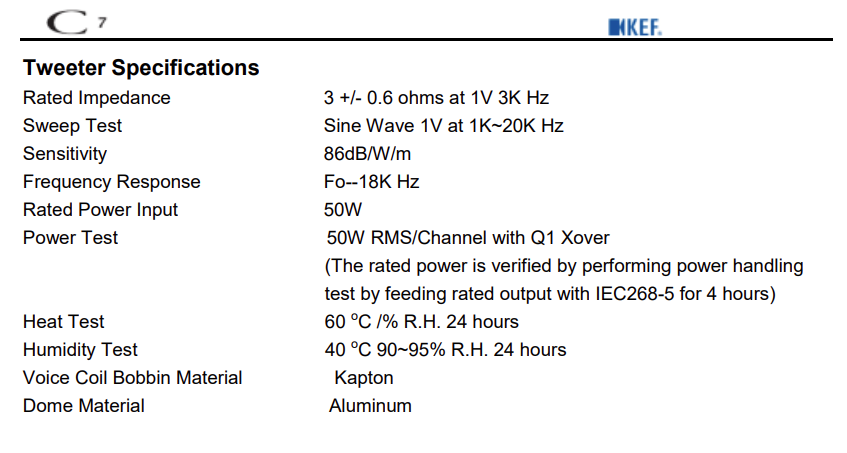

Ψάχνοντας στο internet βρήκα τα παρακάτω
Γνωρίζετε τι μπορώ να κάνω σε αυτή την περίπτωση? Ίσως κάποιον επαγγελματία που να μπορεί να κάνει τροποποίηση ?

Είναι σίγουρο ότι το συγκεκριμένο tweeter έχει πάθει ζημιά ?
Δλδ μετρημένο και δεν έχει συνέχεια το κύκλωμα ? δεν μετράει καθόλου ωμικά ?

@JOHN MARKOU: αντισταση δεν μετρησα αλλά εκανα τράμπα τα tweeter και το πρόβλημα ακολουθουσε το ελατωματικό...
