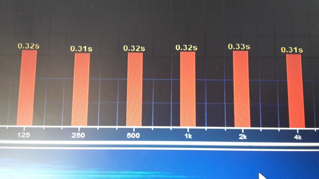

Στο δικό μου χώρο ακρόασης, που το γέμισα με διάχυση και έχω πολύ καλούς χρόνους αντήχησης σε όλο το φάσμα, θα προτιμούσα ηχείο με όσο το δυνατόν πιο ευρύ πεδίο πλήρους και ομοιόμορφης διασποράς, ιδανικά μία παλλόμενη σφαίρα. Παίζει ωραία ο χώρος μου, και χαίρομαι να τον ακούω με απόσταση ακρόασης ≥ 3 μέτρα από τα ηχεία, οπότε θέλω το ηχείο μου να φορτίζει ισορροπημένα όλο το χώρο και να απολαμβάνω το σύνολο.
Αν ήταν ένα τυπικό σαλόνι, θα προτιμούσα ένα κατευθυντικό ηχείο με όσο το δυνατόν πιο στενή διασπορά, και θα άκουγα νιαρφιλντ, δηλαδή σε απόσταση ακρόασης ≤ 1,5 μέτρο, ώστε να είχα το μεγαλύτερο δυνατό λόγο άμεσης προς ανακλώμενη, διότι το ηχείο θα παίζει σωστά και ο χώρος λάθος, οπότε κρίνεται αναγκαίο να ακούω όσο το δυνατόν απομονωμένα το ηχείο.
Εφόσον στο χόμπι του χάι φαϊ ο χώρος θεωρείται το Α και το Ω και είναι δεδομένο ότι πρέπει να ασχοληθείς πολύ με αυτόν, είναι σωστή η προτίμηση για ευρεία ισορροπημένη διασπορά, φυσικά με απαραίτητη προϋπόθεση την σχολαστική ενασχόληση με την ηχητική φροντίδα του χώρου ακρόασης.
Η υποχρεωτική καθήλωση σε μία ιδανική θέση ακρόασης πολύ περιορισμένων φυσικών διαστάσεων (πολύ στενό σουιτ σποτ σε πλάτος και ύψος) δεν είναι ευχάριστη, αλλά είναι αναγκαία και ικανή συνθήκη σε ακατάλληλο χώρο, με ένα ακόμα φραγμό, αυτόν της υψηλής στάθμης ακρόασης.

Νομίζω βρε ότι πιάνουν τα χέρια σου για να στρώσεις το δωμάτιό σου άριστα, άλλωστε δε κράτησα κανένα "μυστικό", έγραψα επακριβώς όλα τα υλικά που χρησιμοποιούνται στο χώρο μου, "με το νι και με το σίγμα" που λένε! ;)
Πάντως ομολογώ πως αν ήμουν Αθήνα, θα έδινα τα λεφτά στον ζαπ και θα του έλεγα: "για όλα τα λεφτά διάχυση, θέλω 0,3 χρόνους αντήχησης, κοψ'το λαιμό σου και φτιαξτο!" Χαχαχαχα

Ναι, και δίνω και ένα λογικό εύρος +- 0,05 για να μην είμαστε παρανοϊκοί ;)
Άλλωστε, οι οδηγίες της EBU δίνουν ένα αποδεκτό εύρος +-0,1 (αποδεκτό εύρος από 0,4 έως 0,2) οπότε κάθε προσπάθεια να τη βγεις στην EBU κρίνεται εκ των πραγμάτων άλλη μία χοντρομαλακία, και το λέω ευγενεστατα..
Δηλαδή, μία διακύμανση από 0,35 έως 0,25 είναι με απόλυτα κριτήρια άριστη, και κάθε περαιτέρω ενασχόλησή μας με το αντικείμενο είναι άλλη μία εμμονή. ;)
Ομοίως και στην απόκριση συχνότητας, ή και σε άλλες παραμέτρους, οι εμμονές υπάρχουν μεν, τις κατατάσσω εκεί που τους αρμόζει δε. :angel:
